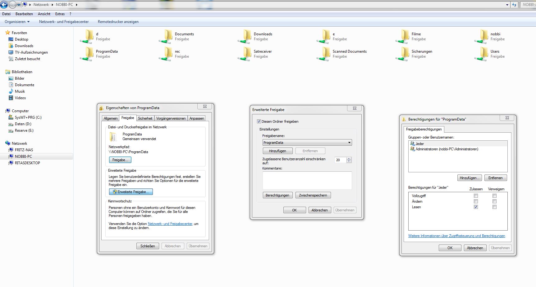

"Sie sieht meinen Computer im Netzwerk, jedoch wird der Ordner nicht angezeigt.
Es wurden nur die Users Ordner angezeigt wie Bilder, Videos, Dokumente,..."
ja das sind die Ordner die standardmäßig immer frei gegeben werden.
Hier mal ein Screenshot Ich habe den versteckten Ordner Programm Data freigeben mit erweiterter Freigabe.
Vielleicht hilft ja das.
