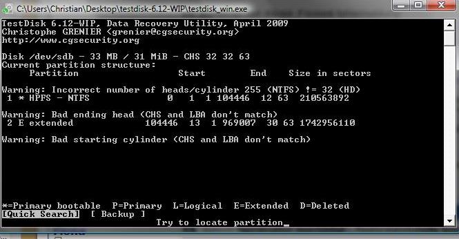

Hallo Leute
Ja heute war es endlich soweit nach zig Jahren das erste Mal wieder Plattencrah ohne Backup ;(
Also Plattencrash keine Ahnung war grad gemütlich am WoW zocken als WOW abschmierte, naja nix schlimmes gedacht doch als ich WOW neu starten wollte hies es Pfad nicht gefunden, ein Blick in den Arbeitsplatz zeigte das die Partition weg war. Also einmal den Rechner neu gestartet und schon war die ganze Platte weg auch das bis dahin noch funtionierende Windows XP.
Auf der Platte waren 3 Partitionen 1 Systempartition + 2 Datenpartitionen
Habe dann zum Glück das Forum hier gefunden (auf Platte 2 ist noch ein Vista) und habe jetzt auch erst einmal die Hände von ChkDsk gelassen.
Fiona konnte ja schon viel und gut helfen habe viele viele Threads gelesen aber was ich jetzt wirklich mit Testdisk anstellen soll ist mir nicht klar. War auch auf der Wiki aber echt sorry keinen Plan.

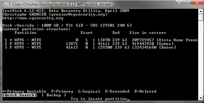

Habe schonmal die meist verlangten Screenshots gemacht und hoffe mir kann geholfen werden, die 2 Platte mit der ich grad arbeite ist identisch mit der zerschossenen also beides 1TB Samsung Spinpoint
Hab deswegen auch mal einen Testdisk Analyse Screenshot der heilen Platte mit beigefügt.
Würde mich sehr über Hilfe und Ideen zur Rettung freuen.

Kein chkdsk ist schon mal gut!
Auch das du nichts machst, das du nicht genau weißt.
Gegenwärtige Situation ist, das deine Festplatte nur mit 33 MB erkannt wird.
Passiert öfters mit Gigabyte-Boards.
Teste zuerst ein BIOS-Update oder schließe mal die Festplatte an einen anderen Computer an.
Wenn die dann immer noch zu klein erkannt wird, solltest HDD Capacity Restore Tool oder hdat2 mit SetMAX zurückgesetzt werden.
Oder auch ein Test wäre mit Samsung ES-Tool;
http://www.samsung.com/global/business/hdd/support/utilities/ES_Tool.html und SET MAX ADDRESS
Wenn deine Festplatte voll erkannt wird und noch eine Diagnose nötig ist, geht es mit Testdisk weiter.

Hatte wohl übersehen, das die Festplatte jetzt wohl voll erkannt wird.

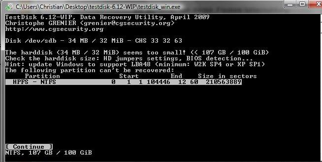

Dennoch kontrolliere mal die Datenträgerverwaltung, da in Testdisk Fixes für bessere Erkennung wenn Host Protected Aerea und native MAX null ist ergänzt wurde.
Die Geometrie steht gegenwärtig auf 240 Heads.
Brauche aber noch Screens nach Quick und im Fall Deeper Search nmit den Ergebnissen.
Auch ob Daten angezeigt werden?

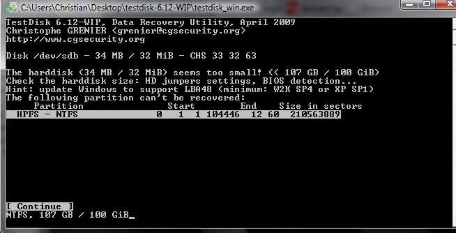

Hallo erstmal vielen vielen Dank für die schnelle Hilfe.
Habe zuerst ein Bios Update gemacht ohne Erfolg, dann die Platte an einem anderem Rechner angeschlossen (aber auch Gigabyte Board) dort wurde sie mit 889 GB erkannt und auch ohne Partitionen.
Dann habe ich die ES Tools genommen und SET Max Adress ausgeführt.
Das hat dann geholfen, wohl noch nicht zu 100% aber nah dran, habe grad erst einmal ein Datenbackup der Datenpartition gemacht läuft alles zu 100% nur mein WinXP mag aktuell noch nicht starten. Meckert über fehlende Dateien.
Ich denke aber jetzt kann ich bestimmt mit ChkDsk ran oder ?
Das die Platte voll erkannt wird hattest du nicht übersehen, das war ein Vergleich mit der 2. heilen Platte in meinem System.
Als Screenshot habe ich die Platte jetzt nach Set Max Adress angehängt.

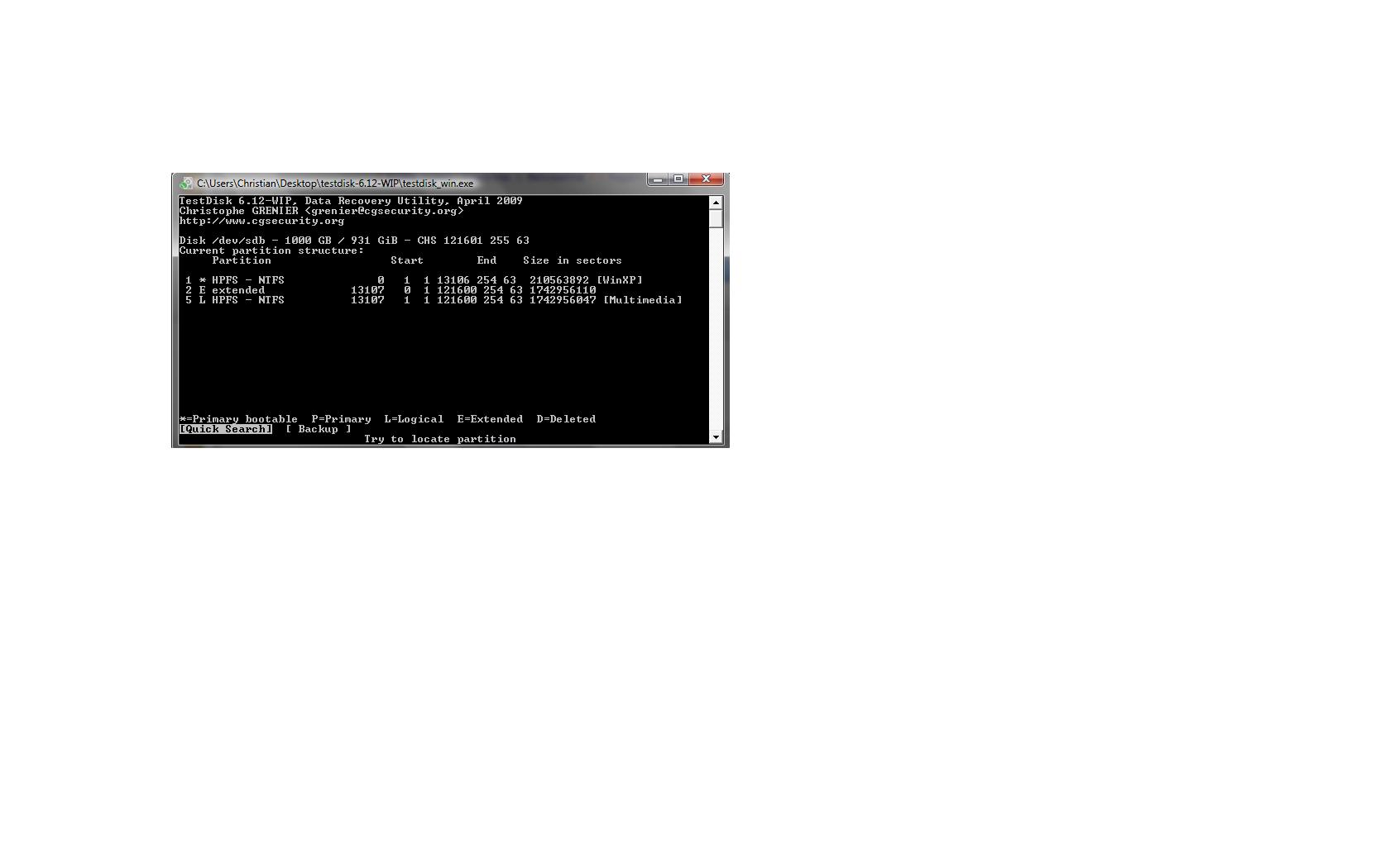

Huhu
Mist hatte den Screenshot dachte ich gestern schon hochgeladen ;( Ich denke wirklich an Dateisystemfehler muss gleich nochmal neu booten wegen dem Dateinamen aber war keiner der üblichen Verdächtigen wie ntloader oder so.
So grad nachgesehen beim Booten kommt windows/system32/ntoskrnl.exe is corrupt or missing.
Die Datei ist aber vorhanden, also vielleicht wirklich kaputt.
Und mein Fehler waren nur 2 partitionen auf der Platte nicht 3. In Testdiskt seiht sie jetzt eigentlich genau so aus wie sein sollte.
