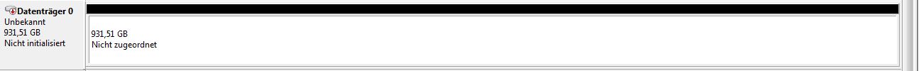

hab heute den Schock meines Lebens bekommen als auf einmal meine 1 TB Externe Samsung Festplatte nach dem Einschalten nicht mehr im Windows aufgetaucht ist.
Unter der Datenträgerverwaltung wird sie nur noch als nicht initialisiert angezeigt.

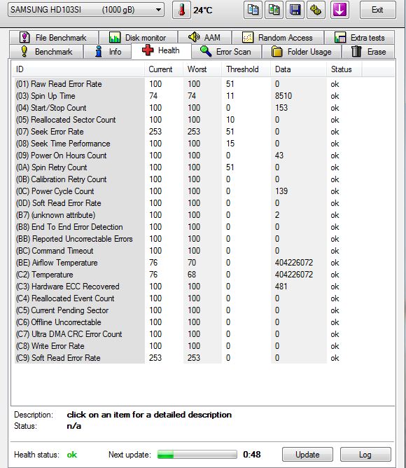

Ich glaube auch nicht, dass ich sie einfach im Windows wieder initialisieren kann oder ein neues Volume erstellen kann, denn dann formatiert es ja und ich möchte die Daten sehr gerne behalten, zumal ja eigentlich kein Defekt vorliegt, werte im HDTune sind auch alle in Ordnung, die Platte ist ca. 4 Monate alt.

Habe auch nochmal ein Bild aus der Datenträgerverwaltung und von HDTune mit den Smart Werten und der genauen Bezeichnung der Platte angehangen.
Übrigens: Versuche ich die Platte per Klick auf "Datenträgerinitialisierung" zu initialisieren, passiert gar nichts.

EDIT: So kleines Update hier: Habe die Platte jetzt intern verbaut, BIOS erkennt sie, gleiches Problem allerdings im Windows, wieder, nicht initialisiert.
Hat irgendjemand noch eine idee...?
Nun, dann ist zumindest der MBR zerstört.
