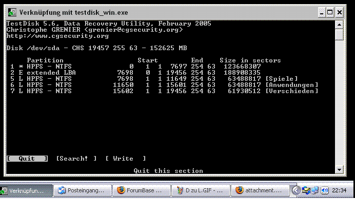

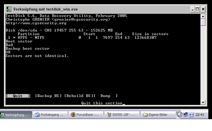

Gehe jetzt bitte mit dem Pfeil auf Write.
Bestätige mit Enter und y.
Dann sollte auch ein Screen kommen, wo steht "sectors are not identical".
Setze mir davon einen Screenshot.
Viele Grüße
Fiona
Viele Grüße
Fiona

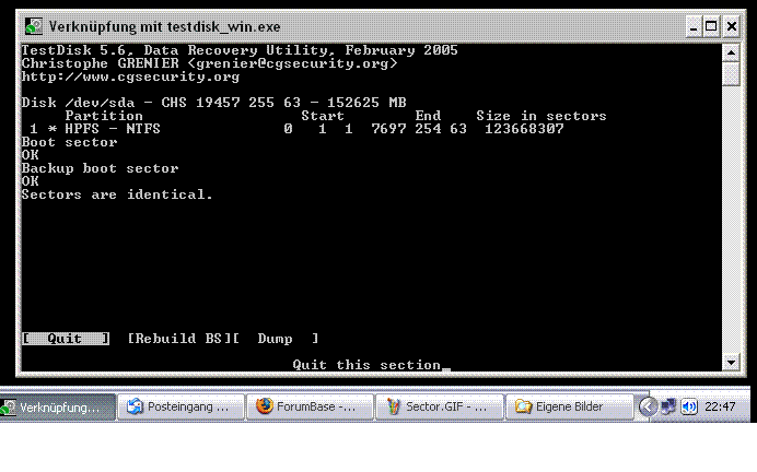

Gehe bitte mit dem Pfeil auf [Backup BS].
Bestätige dort auch mit Enter und y.
Setze mir auch einen Screenshot.
Fiona
Fiona

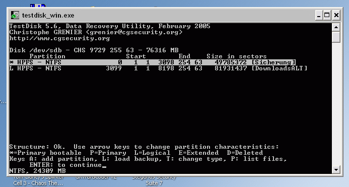

Habe eben mal Testdisk für Win drüber laufen lassen, sieht nicht so toll aus.
Werde aber deinen Anweisungen folgen, ging bisher ja auch bestens.
Probiere es mal mit der Dos-Version, die habe ich eh schon auf einer Diskette, kam damals aber alleine nicht so klar damit, ist halt schwierig im DOS ins Netzt zu kommen
Hier trotzdem mal der Screen.
Und nochmal VIELEN DANK!
Gruß
Katatonia

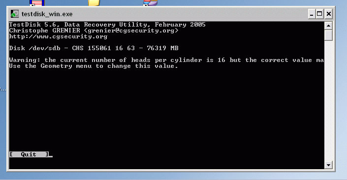

Ich weiß nicht, was bei dir los ist.Habe eben mal Testdisk für Win drüber laufen lassen, sieht nicht so toll aus.
Jetzt wird die Festplattengeometrie nicht mehr richtig angezeigt.
Der Wert bei Heads muß 255 sein.
Wird mit 16 angezeigt.
Kann man in Testdisk unter Geometry ändern.
Die Fesplatte wird mit ca. 80 (75) GB angezeigt.
Ist dieses deine zweite 80 GB Platte?
Die hattest du aber deaktiviert?
Teile es mir mal mit.
Ich verstehe nicht, warum sich ständig bei dir die Geometrie ändert.
Überprüfe bitte sofort auch mal das Bios (wenn vorhanden aufs neueste flashen).
Setze das Bios auch mal auf Default und gib die Werte neu ein.
Viele Grüße
Fiona

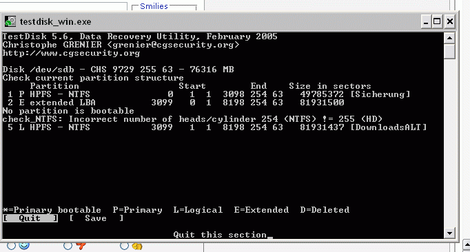

Sage ich doch, ich wollte damals, also am Freitag, mit Partition Magic meine 80GB mit 3 Partiononen zusammenführen und dabei ist das obige Problem, welches du bestens gelöst hast, entstanden.
Das ist nun der Rest vom Schützenfest.
Die 160 GB ist wieder voll in Ordnung, keine Angst, hätte ich wohl dazu schreiben müssen.
Die Daten von Testdisk sind von der 80 GB Platte.
Hier noch mal das Ergebniss von der 80 GB Platte nach Analyse: Screen
Gruß
Katatonia
Gruß
Katatonia

Beende Testdisk.
Starte Testdisk neu.
Gehe mit dem Pfeil nach rechts auf Geometry.
Gehe dort auf das Menü Heads und ändere den Wert von 16 auf 255 sonst um Himmels willen nichts ändern
Verlasse das Menü Geometry mit Quit.
Gehe auf Analyse und bestätige 2x mit Enter.
Setze mir einen Screenshot.
Gruß
Fiona
Gruß
Fiona

Gut das passt jetzt.
Da kannst du auch die erste aktive primäre Partition gleich mit dem Links und Rechtspfeil von * (aktiv primär) auf P (nur primär) setzen.
Bestätige weiter bis du zum Menü mit Write kommst.
Da kannst du wieder mit Enter und y bestätigen.
Dann ist das gleich auch erledigt und du kannst mit beide Festplatten starten..
Gruß
Fiona
Gruß
Fiona
