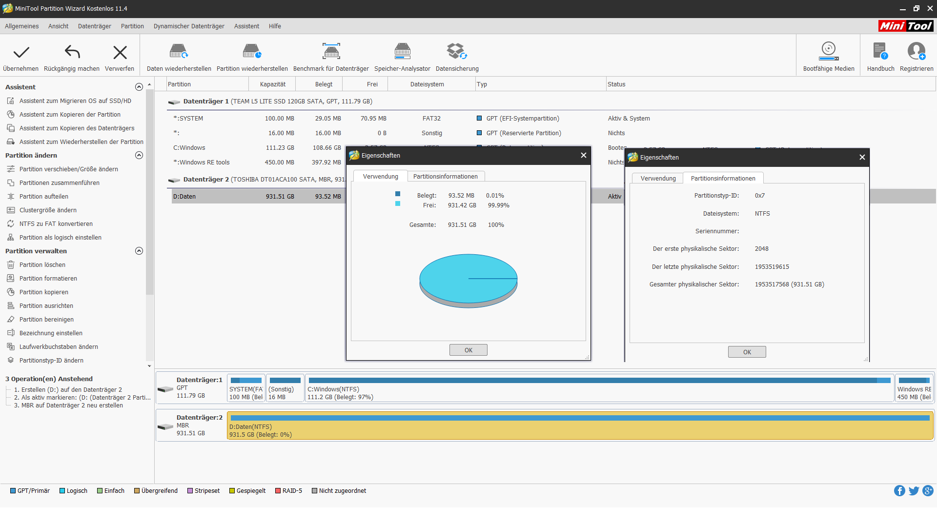

Ich habe versucht eine Festplatte, die ich noch über hatte auf meinen PC zu initialisieren. Quasi eine interne Festplatte als erweiterte Festplatte nutzen. Irgendwie wollte die Festplatte sich nicht auf dem diskmanagement initialisieren. Die Festplatte wurde zwar angezeigt im diskmanagement, ich konnte aber mit der Partition nichts anfangen, keine Daten rauftun, da ich die Festplatte nicht initialisieren/formatieren konnte. Nichtmal löschen.
Ich habe dann das Programm MiniTool Partition Wizzard installiert. Dies war der Anfang von meiner Hölle. Ich habe versucht mit Hilfe des Programms die Festplatte irgendwie benutzbar zu machen. Ich habe versucht erstmal alle Daten in der Festplatte zu bereinigen. Ich muss dazu sagen, dass ich mich mit dem Programm nicht gut auskenne. Leider habe ich aus versehen meine andere, im PC verbaute interne Festplatte ausgewählt, die ebenfalls von toshiba ist und die selbe Kapazität hat. Daher habe ich sie verwechselt. Ein dummer Fehler. Ich weiß.

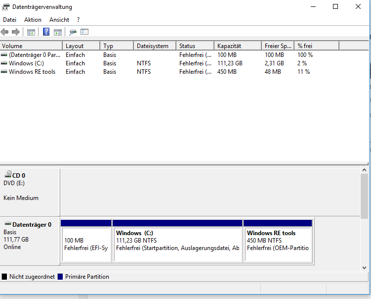

Plötzlich war meine Festplatte "weg". In der Datenträgereverwaltung wird sie nicht mehr angezeigt. Nur noch im Programm selbst.
Jetzt ist meine Frage wie ich meine Festplatte wieder benutzen kann? Im Programm wird meine Festplatte noch angezeigt. Ich habe einige Bilder gepostet.

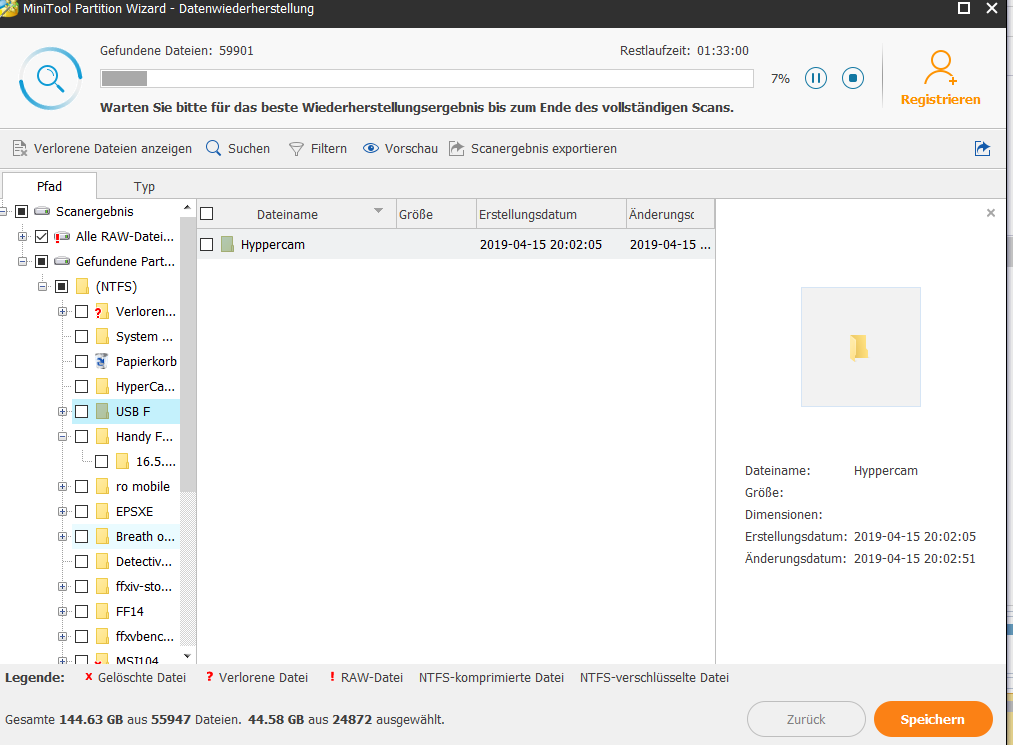

ich habe versucht die Funktion Daten widerherstellen anzuklicken. Nach einem Scan, der über eine Stunde ging zeigte er mir die verschwundenen Daten der Festplatte an. Doch ich kann sie nicht wiederherstellen, denn das Programm erlaubt nur eine Menge von nicht mehr als 1GB, die man wiederherstellen kann. Denn dann muss man eine Lizenz kaufen.
-Ist meine Festplatte nicht mehr benutzbar?
-Was wird aus meinen Daten? Es waren 122 GB belegt in der Festplate.
Die fehlende Festplatte, die jetzt weg ist der Datenträger 2. Die andere Festplatte von der ich am Anfang sprach habe ich ausgebaut. Auf die braucht ihr keinen Bezug nehmen

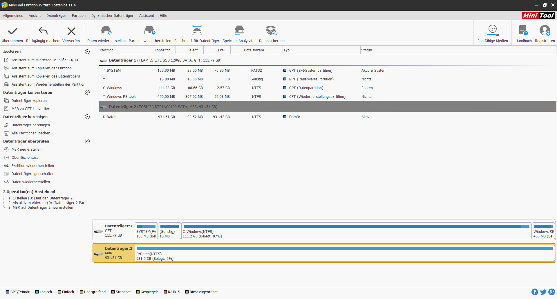

ich habe eher das Gefühl, als ob die Daten nicht "wirklich" weg sind sondern nur die Festplatte als Solche ausgeblendet ist. Die Daten werden mir 1-1 in der "Daten wiederherstellen" Option angezeigt. Leider weiß ich auch nicht weiter.
Hier ein Bild:

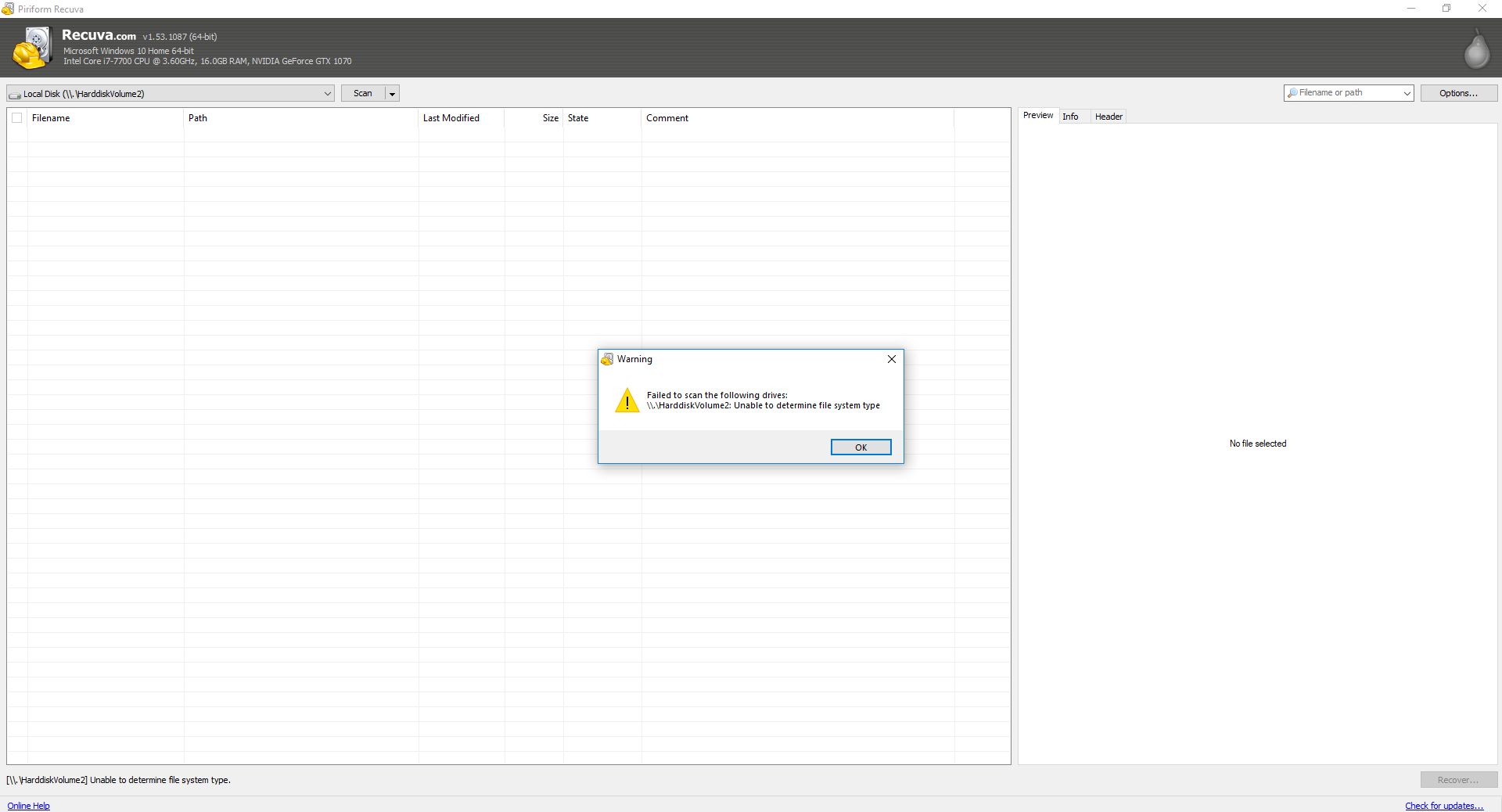

Für alle anderen und insbesondere @Janami25 Ich bedanke mich für die Antworten. Habe versucht Recuva laufen zu lassen. Er scannte alle Daten im System außer die meiner verschwundenen Festplatte. Ich habe ausgewählt, dass das Programm überall suchen soll. Er gibt mir folgende Fehlermeldung hierzu:
