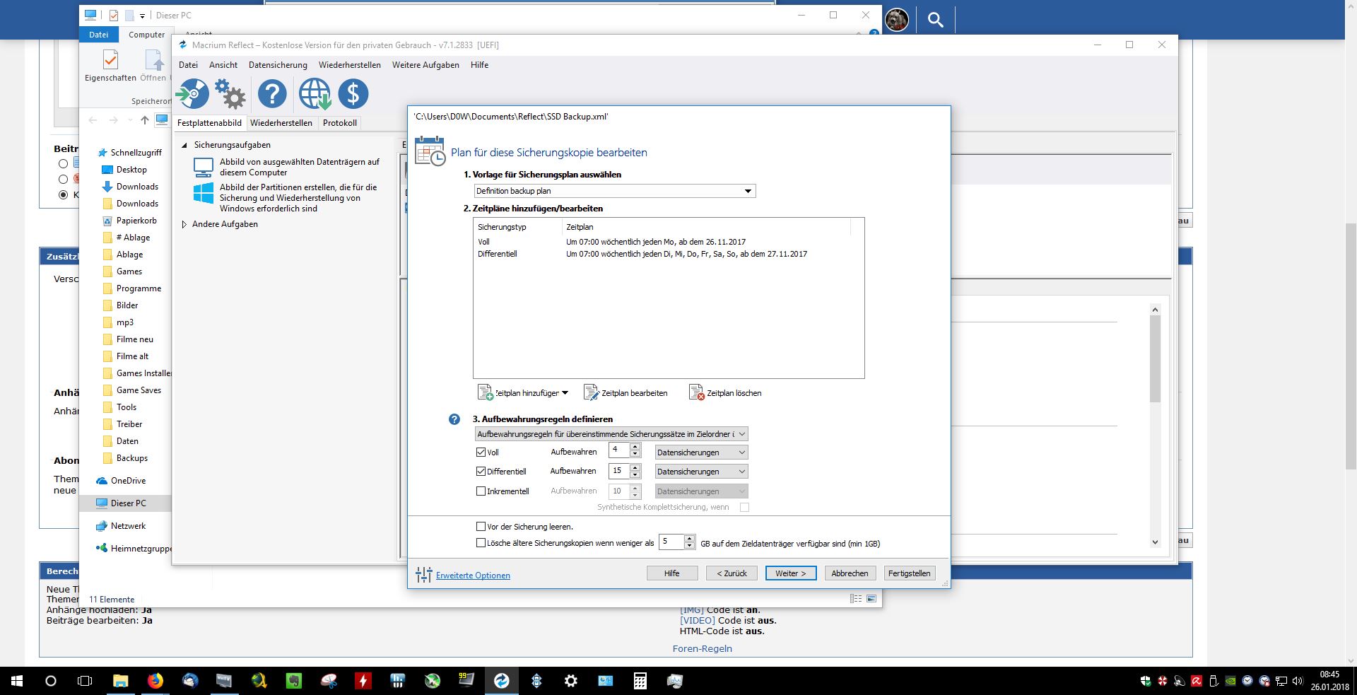

ich benutze seit version 6 Macrium Reflect welches mir jeden morgen meine W10 ssd auf meine datenplatte sichert.
hier auf CB: https://www.computerbase.de/downloads/sicherheit/backup/macrium-reflect-free-edition/
mein backup plan sieht wie folgt aus
dabei wird jeden montag ein vollbackup und dienstags bis sonntags dann jeweils ein relativ platzsparendes differentielles backup erstellt. zusätzlich sichere ich meine 2TB daten hdd dann sonntags auf meine usb hdd und habe so dann jeden montag 5 vollbackups und kann damit dann 5 wochen zurück gehen. alles sehr einfach zu bedienen und die jeweiligen backups können mit nur wenigen klicks im windows explorer gemounted werden und daten rauskopiert werden. die free version kann auch bitlocker und lässt eigl keine wünsche offen. es muss kein account angelegt werden und mit stgr+shift+L kann die sprache von englisch auf deutsch umgestellt werden.
