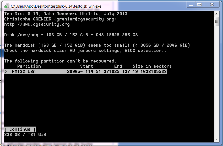

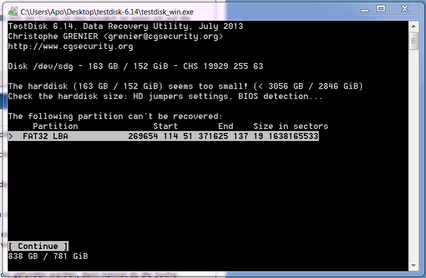

Ich weiß, der Forenbeitrag ist schon älter, aber er beschreibt am ehesten genau mein Problem. Ich habe auch die HDD aus meinem Festplattenrekorder ausgebaut, eine Maxtor Platte mit 160GB. Der PC erkennt sie zwar in der Datenträgerverwaltung aber mehr auch nicht. Sie wird dort als nicht zugeordnet angezeigt. Das hier bekomme ich mit Testdisk raus:
Kann mir irgendjemand sagen, wie ich jetz weiter verfahren muss? Ich nutze Testdisk 6.14 vom Juli 2013. Die Daten auf der Platte sind teilweise sehr alst und wichtig für mich, wäre schön, wenn ich sie irgendwie retten könnt :( Danke schonmal im Voraus!
