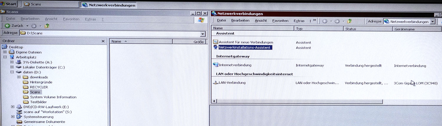

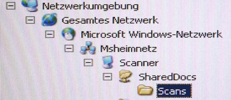

phuv + zensai etc., jau, ick will nix kompliziertes. der switch ist eingerichtet, NAS gibts nicht, was smb ist weiß ich nicht. xp hat sp3. daran hängt ein trommelscanner. so sieht es auf dem xp aus:
der xp-pc heißt "SCANNER", es gibt dort ein "MSHEIMNETZ", der andere "WIN10", als win7 hieß er "WORKSTATION", davon sieht man oben die reste. bisher schaff ich es nicht, daß einer den anderen findet.
ich will das "nur" so ändern, daß ich es so mit win10 weiter benutzen kann. wäre toll, wenn mir jemand dabei hilft. danke.

Mach eine stinknormale Ordnerfreigabe mit XP. Unter W10 SMB1 aktivieren. Von W10 per IP auf die Ordnerfreigabe verbinden.
Das kursiv geschriebene sind die noetigen Stichworte fuer die Loesung. Achte darauf das auf dem XP eine lokaler Nutzer angelegt ist, der benutzt werden kann zum Zugriff auf die Freigabe. Nein, Administrator oder Root sind der "Falsche".

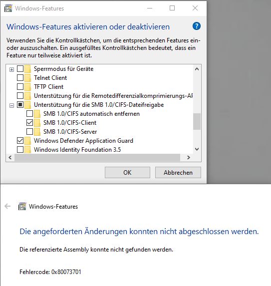

So die SMB1 Installation ist nicht gelaufen. Also Haken mal raus machen, PC neu starten und dann noch mal versuchen Haken rein machen. Dann müste smb1 über update kommen.
Ist der Haken für SMB direkt drin? (über Sperrmodus für Geräte)?
