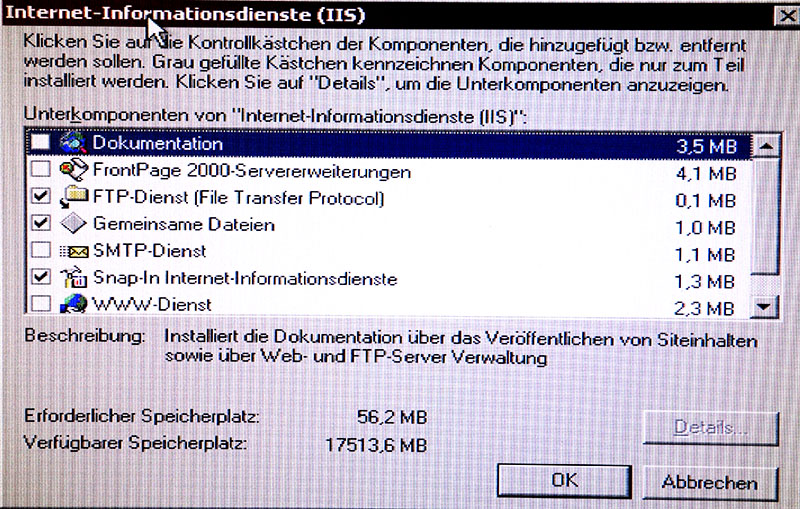

Alternativ wuerde ich sagen, dass Du einen FTP-Server fuer XP, z.B. Xlight, findest und diesen rennen laesst unter XP.
Keine Ahnung ob das noch klappt mit dem FTP-Service (IIS) der bei XP Prof mal dabei war.
http://www.pcstats.com/articleview.cfm?articleid=1491&page=2
Von W10 aus dann das FTP mounten.
https://www.thewindowsclub.com/map-an-ftp-drive-windows
Sparst den ganzen Krams mit SMB1.

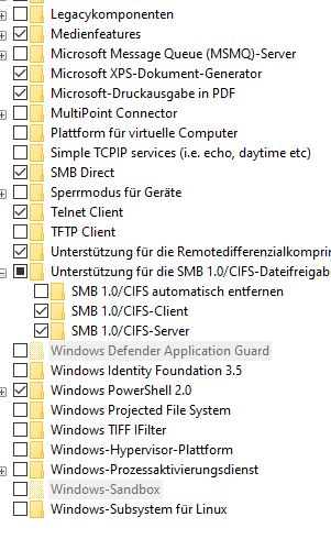

bff - das wäre schön! ich konnte in xp die gen. services installieren (fand erst lange die cd nicht...), aber in win10 komm ich nicht weiter:
bekomme bei jedem versuch die oben genannte fehlermeldung, obwohl hier kein update aussteht.

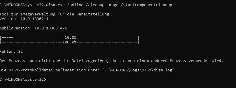

Hast Du überhaupt mal getestet, ob sich danach SMBv1 ohne Fehlermeldung installieren lässt?
Schritt 1: Klicken Sie auf den Start-Button und geben Sie cmd ein.
Schritt 2: Klicken Sie mit der rechten Maustaste auf den Eintrag "Eingabeaufforderung" und wählen Sie dann im Kontextmenü den Eintrag "Als Administrator ausführen" aus.
Schritt 3: Geben Sie dann in der Kommandozeile diesen Befehl ein: dism.exe /online /cleanup-image /startcomponentcleanup
Schritt 4: Sobald der Befehl ausgeführt wurde, starten Sie den Rechner neu.

Hat er da kam ja eine Fehlermeldung. Aber SMB Direct ist nicht installiert. Das ist das SMB3 Protokoll. Das System ist nicht in Ordnung. Da sind nicht alle updates von 1909 gelaufen......

Ich lese nirgends, dass @ed_lumen das getan hat. Ich hatte ihm in #22 den Tipp gegeben und er hat ihn wohl so verstanden, dass der Inhalt nur was mit Windows Update zu tun hat und nicht mit der Fehlermeldung aus #14.hildefeuer schrieb:Hat er da kam ja eine Fehlermeldung.
Diese Meldung hat mich ja überhaupt erst darauf gebracht, dass #22 die Lösung sein könnte.

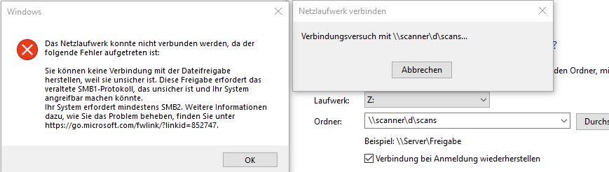

Doch der Screenshot # 14 ist eindeutig. Das System ist nicht in Ordnung. Da macht es keinen Sinn, das hinzukiegen. Es ist ja nicht mal Samba Direct installiert. Also gehen gar keine Netzwerkfreigaben, weder mit SMB1 oder SMB2.
Also entweder neu aufsetzen oder reparieren, sonst wird das nix. Updates werden da so auch nicht kommen.

Naja, ein Versuch nach #22 wars meiner Ansicht nach wert.hildefeuer schrieb:Doch der Screenshot # 14 ist eindeutig. Das System ist nicht in Ordnung. Da macht es keinen Sinn, das hinzukiegen.
Eindeutig ist höchstens, dass nach #22 es eben doch Sinn ergeben kann.
Das hat nichts miteinander zu tun. SMB Direct ist nur eine Zusatzfunktion in SMB3 für High Speed Übertragungen zwischen Hosts: https://www.hyper-v-server.de/software-defined-storage/teil-5-smb-3-und-smb-direct/hildefeuer schrieb:Es ist ja nicht mal Samba Direct installiert. Also gehen gar keine Netzwerkfreigaben
