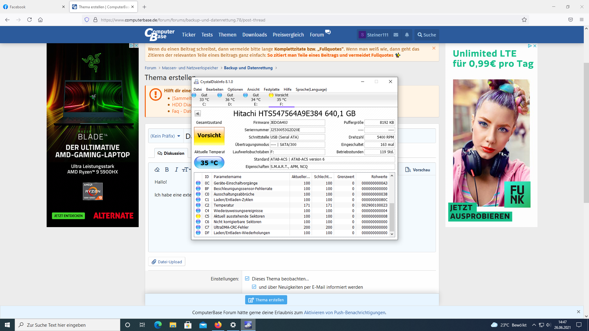

Ich habe eine externe HDD (von intenso, von 2011), 640 GB ca 338 GB belegt. ich kann zwar auf die auf die HDD zugreifen auch auf daten, aber kann die daten nicht auf interne SSD ( 1 TB) sichern, was kann ich machen?
Was ich bis jetzt versucht habe:
Daten in den neuen Ordner zu verschieben
Mit Kopieren und einfügen die daten zu kopieren

Wenn die angeschlossen wird nur das die repariert werden soll von Win 10

Die Festplatte hat Pending Sectors, da spielt das OS kaum eine Rolle,
Die Firmware der Platte wird in einer Schleife hängen bei der versucht wird die fehlerhaften Sektoren zu lesen. Das macht die Platte extrem lahm.
Man kann versuchen mit Acronis (gibt es von den Festplattenherstellern als eingeschränkte Version) ein Image zu erstellen, bei aufpoppenden Fehlermeldung auf "alle ignorieren" klicken. Kann aber Tage dauern bis das durchgelaufen ist.
Danach das Image auf Fehlerfreiheit prüfen, wenn es Fehler enthält muss man es mounten und die Dateien rauskopieren. Dann ist ein Restore nicht möglich.
Wenn das gar nicht geht bleibt noch der Versuch einer 1:1 Kopie auf eine mindestens gleich große leere HDD.
Alle Platten mit nur einem Pending Sector würde ich als unsicher betrachten, bei mehr als 10 generell als Totalschaden.
