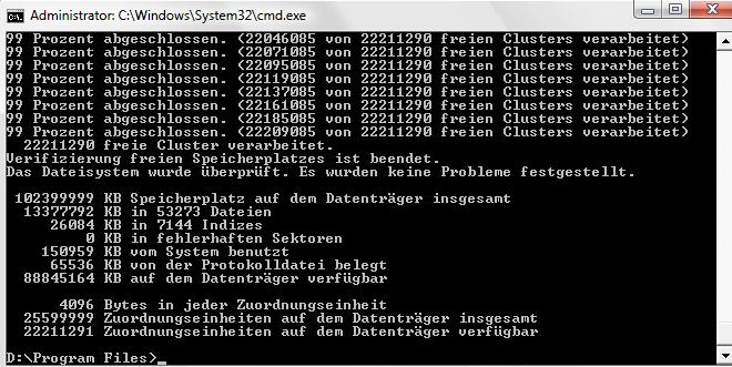

Es wurde nichts ungewöhnliches Festgestellt, meine Benutzerrechte haben sich auch nicht geändert.
