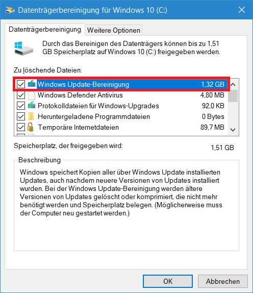

Problembeschreibung:
Nach dem letzten kumulativen Patch für 1903 Version, die nachträgliche Bereinigung ist nicht in der Lage die setup Dateien zu löschen. Die Aufblähung des Betriebssystems ist wie gehabt aber die Windows Update Anteile werden bei dem Scannvorgang vor der Bereinigung nicht angezeigt und in Folge dessen auch nicht gelöscht. Diese Anomalie ist auf allen win10 PCs mit 1903 im Haushalt vorhanden. Kann das jemand überprüfen ggf. bestätigen.
Vorgehensweise:
1. Laufwerk C rechts anklicken.
2. Button Bereinigen klicken
3. Systemdataien bereinigen klicken
4. Alles anhaken, Windows Update nicht vorhanden.
5. Nach dem Vorgang die Schwellung geblieben.

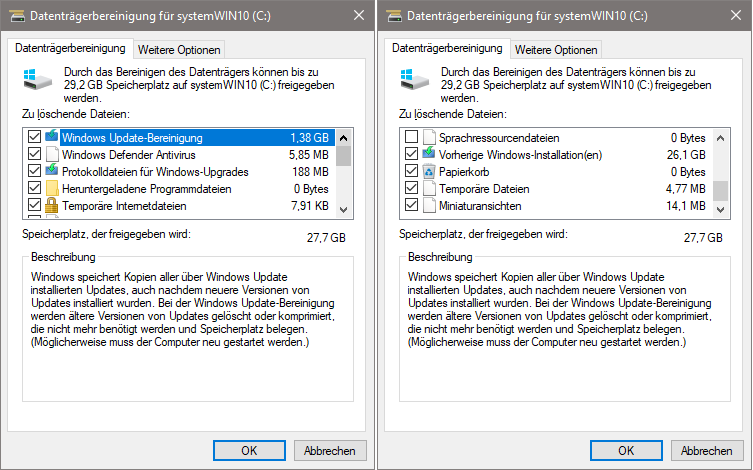

Bei mir
Windows Update -> 1.38 GB
Vorherige Windows Installation -> 26,1 GB
auch anwählbar.
Unter 1903. Auf dem letzten Stand?
Hast Du die Bereinigung mit Administratorrechten gestartet? Ansonsten wird bei mir genau dieser Teil auch nicht eingeblendet.
Unter System wird es nun angezeigt. Löschbar ist trotzdem nicht.
Windows 10 18362.175:
Es besteht offenbar eine Abhängigkeit: lokales Konto oder mit MS verknüpft. Admin oder lucky looser.
