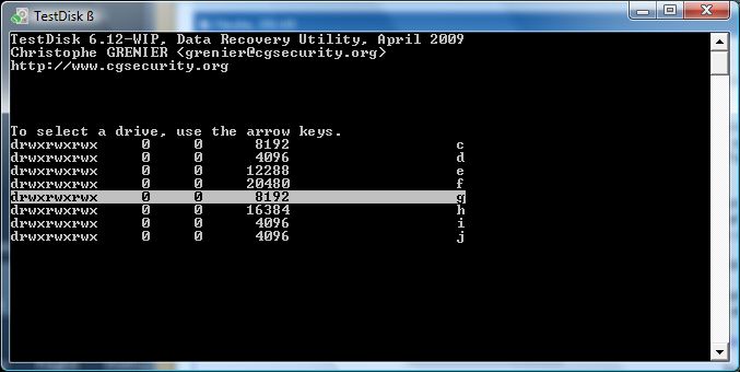

Es wird zwar eine Liste mit Laufwerksbuchstaben von A - Z angezeigt, allerdings kann ich keines für das Einfügen der kopierten Daten auswählen.
Das Verzeichnis von TestDisc kann ich auch nicht nehmen, da es von einer BootCD aus gestartet wurde...
Was geht denn beim auswählen nicht
mit den Cursortasten kannst Du rauf und runter gehen, mit Return dann wählen und Dich dann wieder auf dem Laufwerk g:\ (gemäß Bild) bewegen. Kommt eine Fehlermeldung oder was passiert? Wenn Du von CD gestartet hast, würden NTFS-Laufwerke nicht gehen, es müsste eine Disk mit FAT32 sein, hier wäre die Beschränkung auf Files < 4GB. Die Alternative wäre auf eine alte Disk kurz ein XP zu installieren und die Diagnose dort dann auszuführen.
