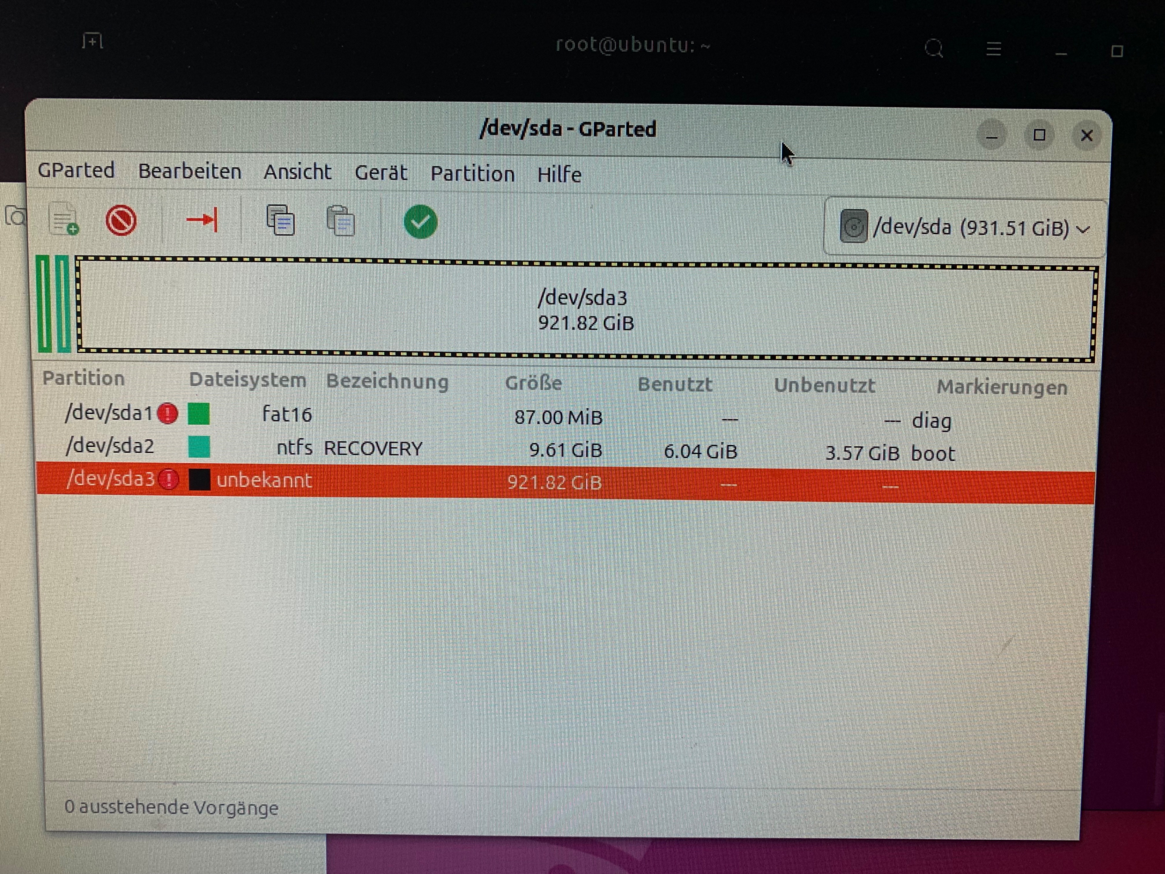

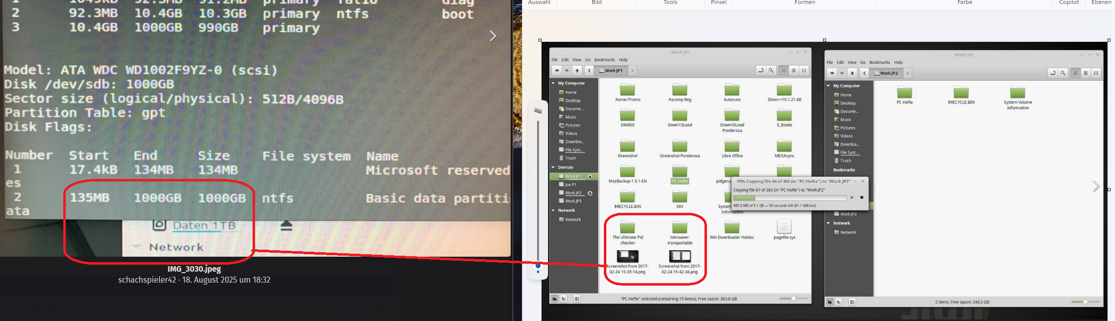

Ich habe einen UBS-Stick mit Ubuntu Dekstop drauf. Wenn ich damit boote sehe ich meine D-Platte. In GParted kann ich auch /dev/sda mit 3 Partitionen sehen: sda1, sda und sda 3 (Screenshot anbei).
Wie würdet ihr jetzt vorgehen? Am tollsten wäre es natürlich, wenn ich wieder von der C-Platte booten könnte. Fast genausogut wäre es aber auch, wenn ich die Daten von dieser Platte auf eine externe Platte kopieren könnte.

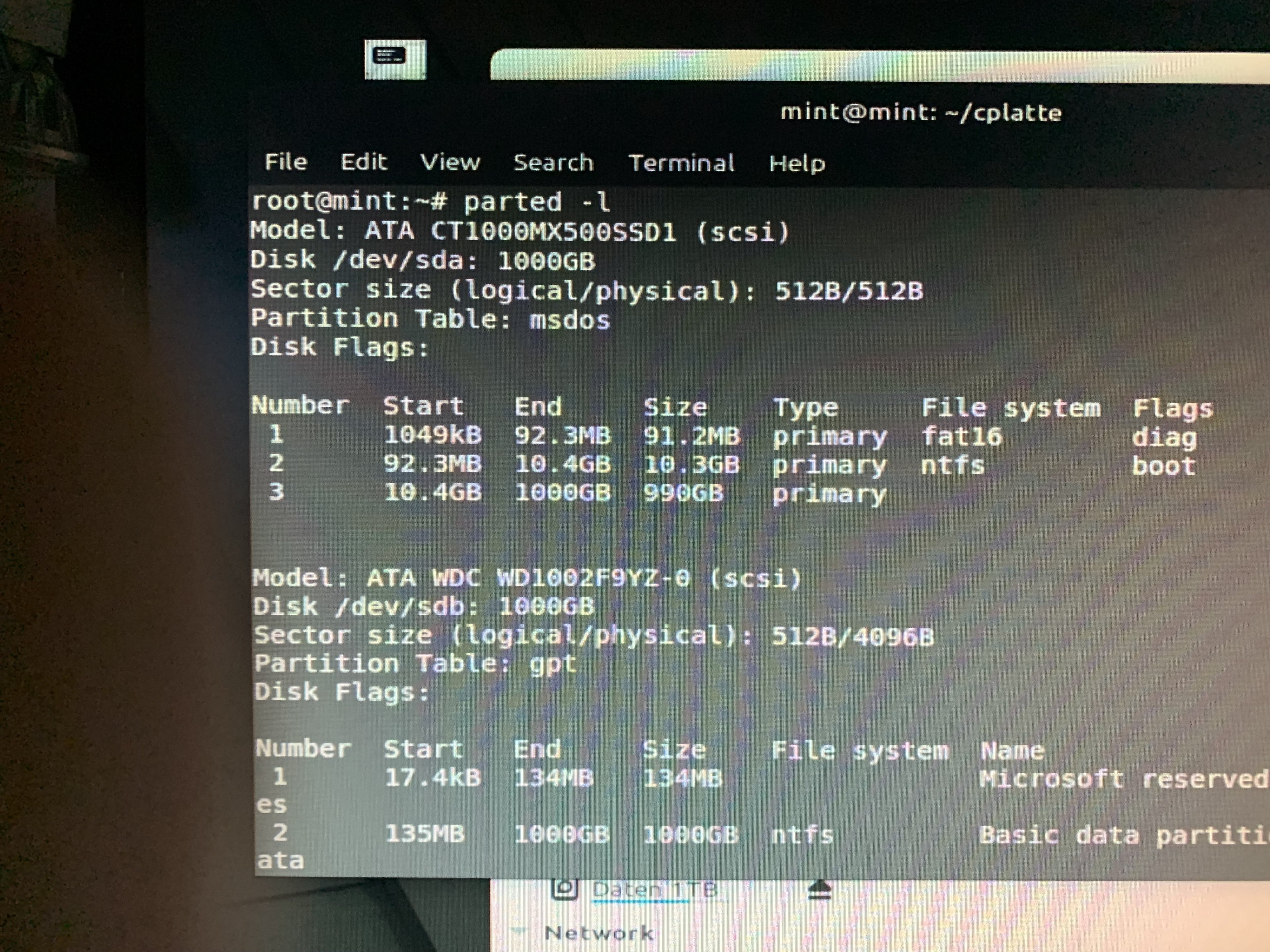

Als erstes habe ich „parted -l“ eingegeben. Output ist angehangen. Auffällig finde ich hier „Partion table: msdos“. Die D-Platte hat „gpt“.

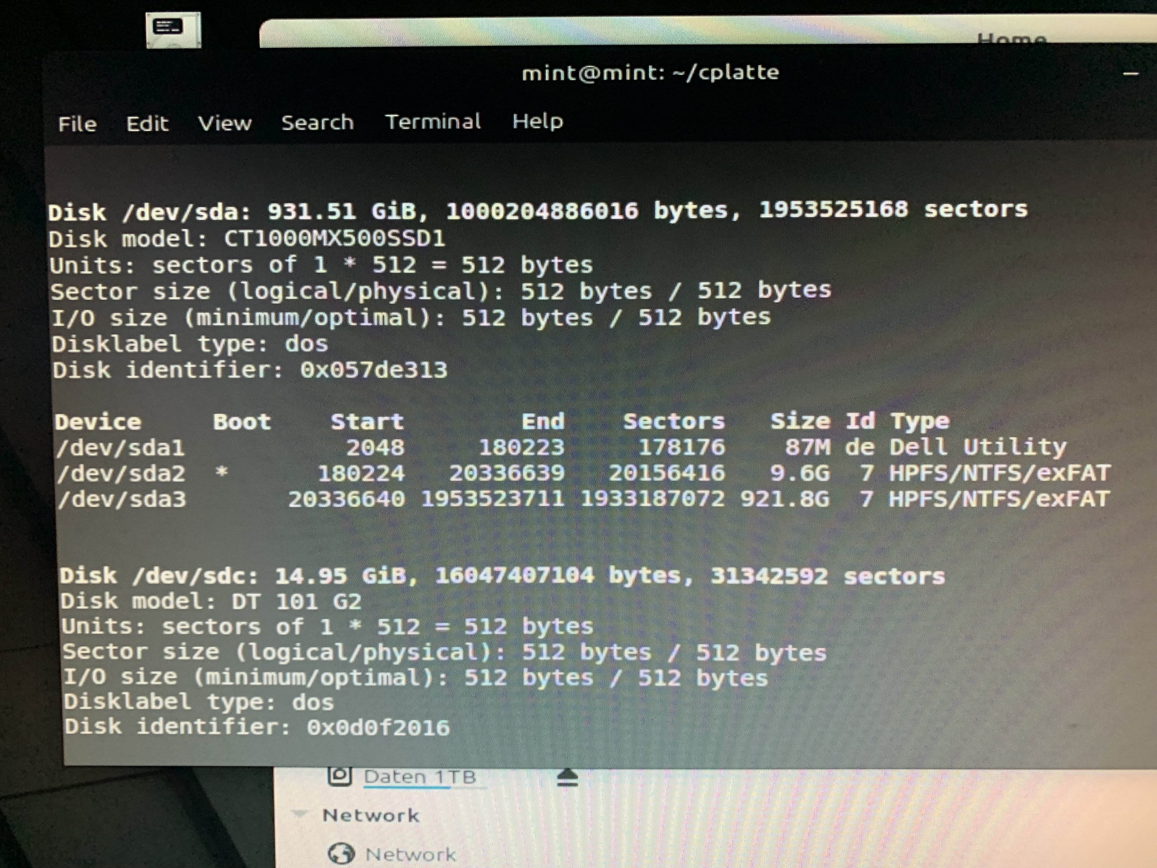

Als nächstes dann „fdisk -l“. Output ist angehangen. In /dev/sda3 dürften die Daten drin stehen, die ich gerne kopieren würde (also meine bisherige C-Platte).

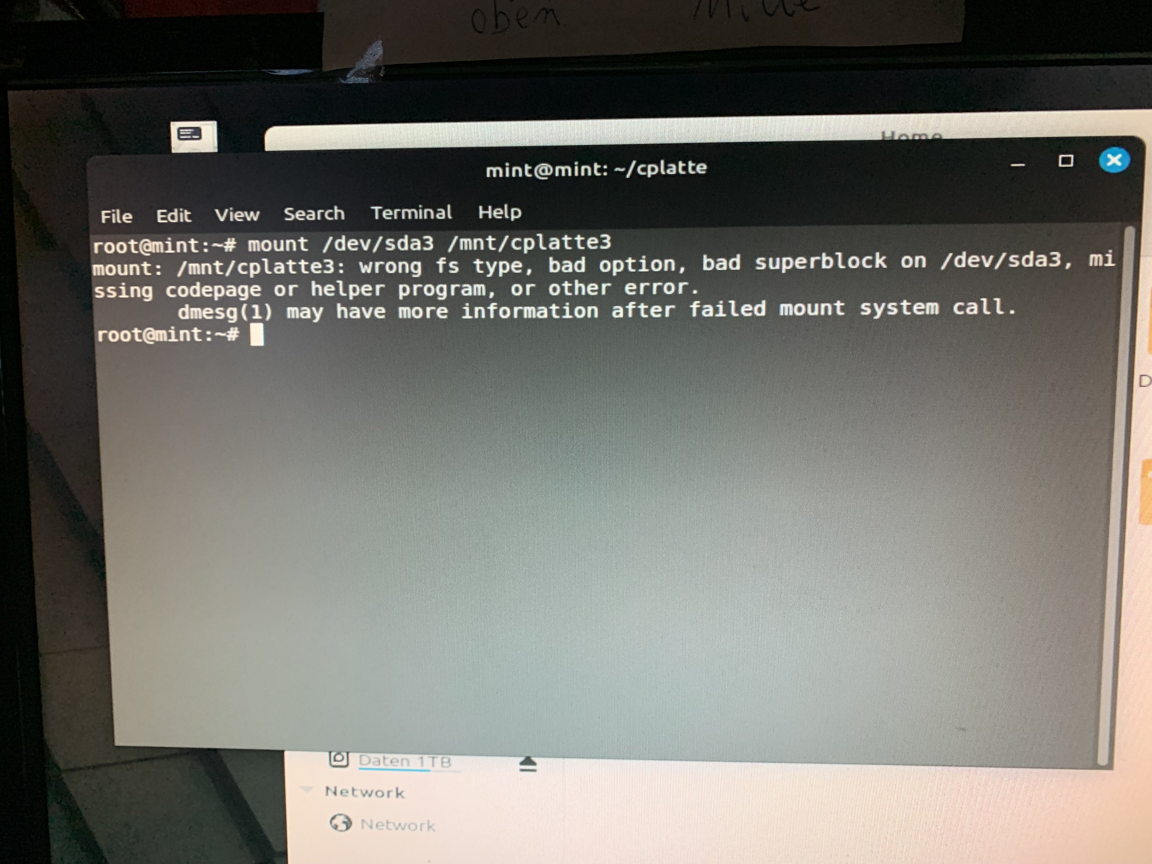

Dann weiter mit „sudo -i“ für Root-Rechte. Dann „mkdir /mnt/cplatte3“. Und der nächste Befehl „mount /dev/sda3 /mnt/cplatte3“ bringt leider einen Fehler (siehe dritter beigefügter Screenshot).
Bin mit meinem Latein erst einmal am Ende.

Die Platte die mit „WDC“ beginnt ist meine D-Platte. Da sehe ich alles drauf. Alle Dateien und alle Verzeichnisse. Ich möchte ja die Platte mounten, die mit „CT100“ beginnt

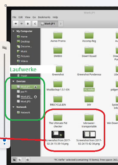

Dann wäre es mal interessant nur die Laufwerke zu sehen, ohne die Diskpart Bilder.
Hier sind auch mehrere Laufwerke zu sehen. Joe 1 - Work JP 2 Work JP 3 sind verschiedene LW- Devices
schachspieler42 schrieb:
Ich kann es natürlich auch mit Ubuntu Desktop versuchen, wenn das mehr Erfolg verspricht!?

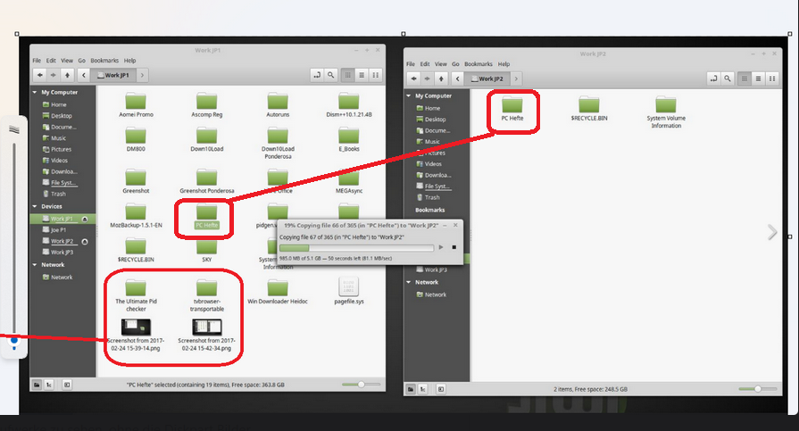

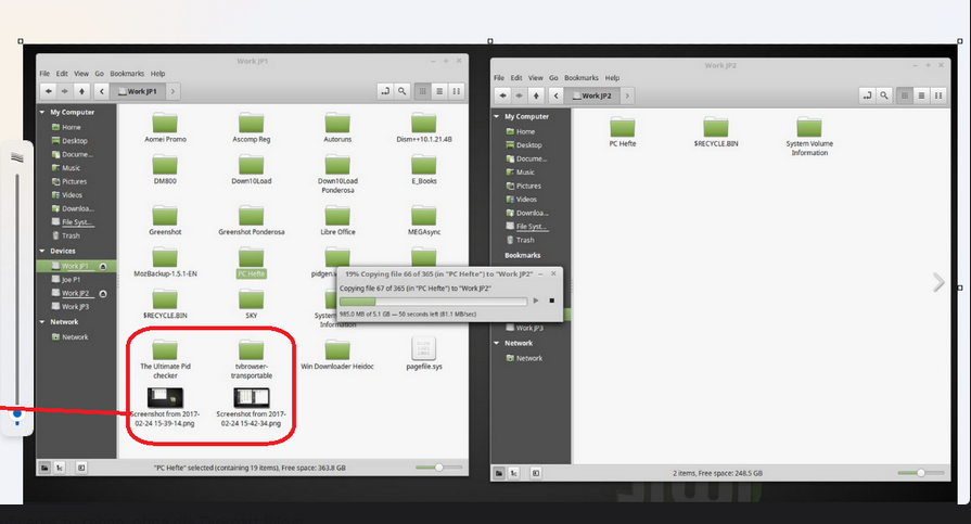

Ist besser, Du hast hier ein GUI, mit der Du Dich auch als Anfänger einigermaßen zurecht finden kannst, und Du kannst Dateien per Drag and Drop kopieren.
@nutrix ix Das ist dann doch das gleiche wie in Linux Mint
Hier habe ich den Ordner PC Hefte von einem Laufwerk auf ein anderes kopiert.
