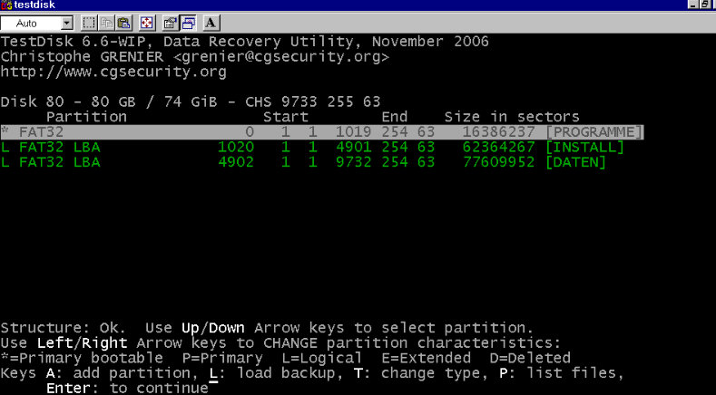

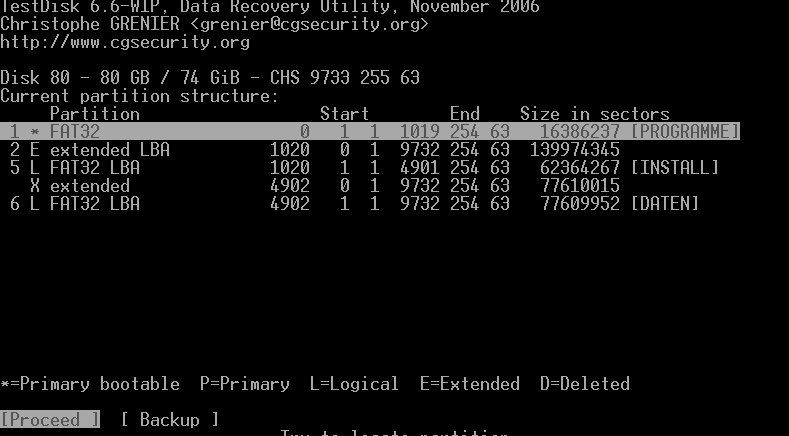

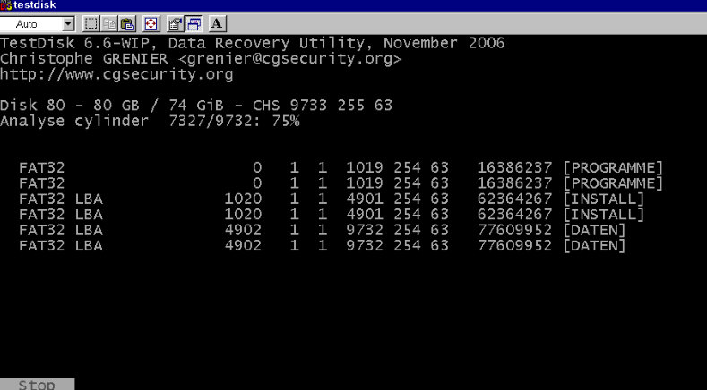

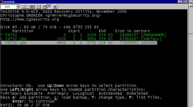

Da es sich um ein Problem mit der Partitionstabelle handelt, möchte ich eine nochmal eine Diagnose mit Testdisk machen, bevor du irgendwas in Partition Mgic bestätigst.
Trotz der Meldung mit dem MBR kann es sicherlich auch sein das das Dateisystem beschädigt ist.
Ob nur eine Reparatur des MBR daher hilft ist fraglich.
Setze mir drei Screens für eine Diagnose in Testdisk!
Lade dir mal Testdisk Version 6.6 beta für Windows.
Link dazu gibt es hier;
http://www.cgsecurity.org/wiki/TestDisk_Herunterladen
Starte Testdisk bestätige bei dem Log-Datei-Screen mit Enter, wähle deine betroffene Festplatte aus und bestätige mit Enter, bestätige bei Partition Table Typ Intel, bestätige bei Analyse mit Enter und setze mir einen Screenshot.
Bestätige bei Proceed und setze mir auch einen Screenshot.
Bestätige weiter bis du zum Menü kommst wo unten steht [Quit] [Search] [Write] und gehe mit dem Pfeil auf [Search] (tiefere Suche) und lasse es laufen.
Setze mir auch einen Screenshot.
Die betroffene Partition sollte wenn du den Screen machst markiert sein.
Markiere mal die betroffenen Partitionen und drücke p auf der Tastatur ob deine Daten angezeigt werden oder eine Fehlermeldung.
Zurück kommst du mit q drücken.
Teile es mit.

Hallo Fiona,
also hier die screenshots wie bestellt:
Es geht um die Partition DATEN, die ich ursprünglich mit INSTALL zusammenführen wollte,
wie gesagt bei 60% ohne Fehlermeldung Programmaufhängung!
Soll ich eigentlich auch noch versuchen, die Dateien auf DATEN mit knoppix oder einer anderen Rettungssoftware zu öffnen, wie du gestern schriebst?
Gruß
Joe

In Testdisk hat meine "beschädigte" Partition alerdings einen anderen Wert (siehe screenshot etwas weiter oben)???
