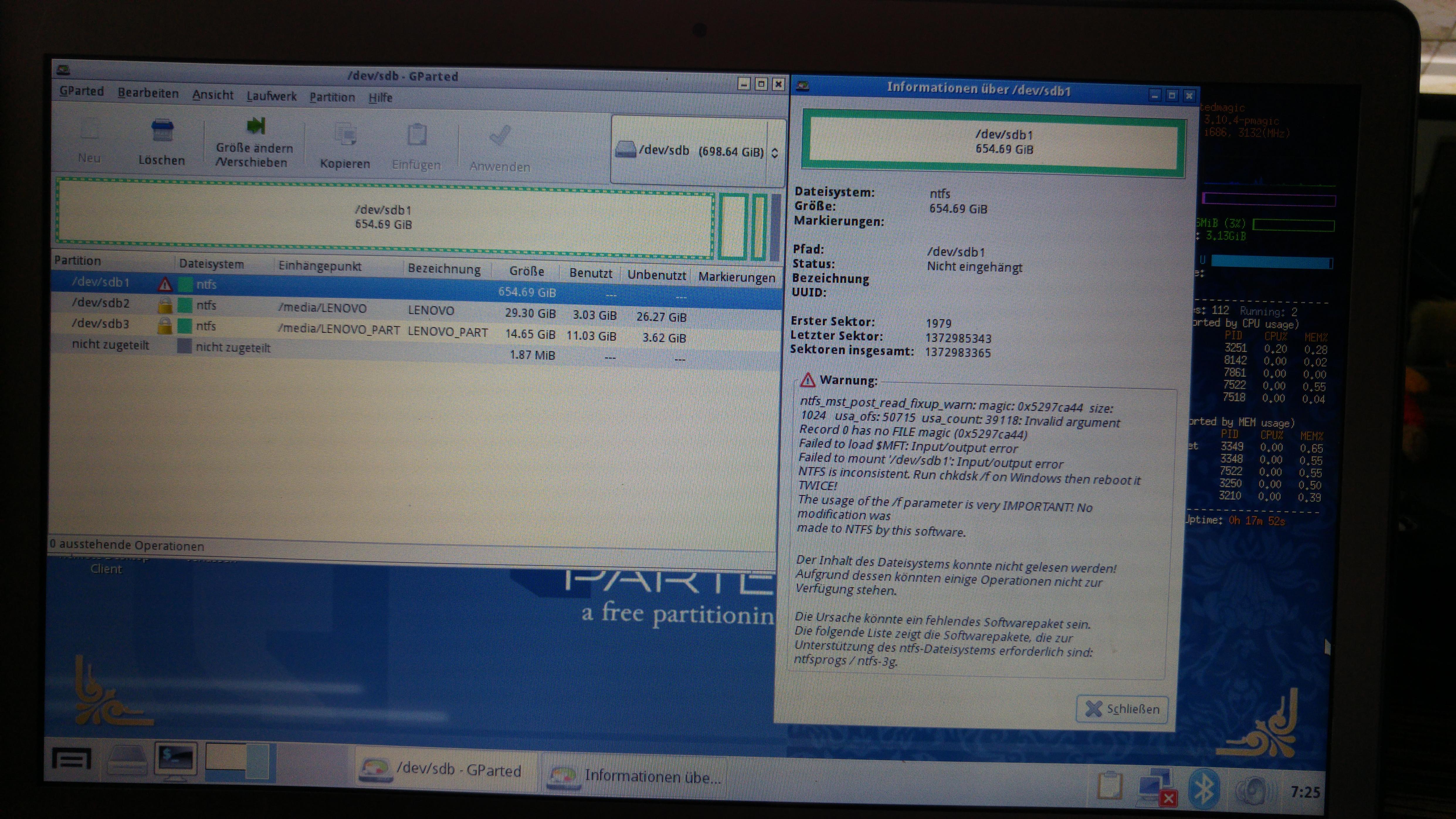

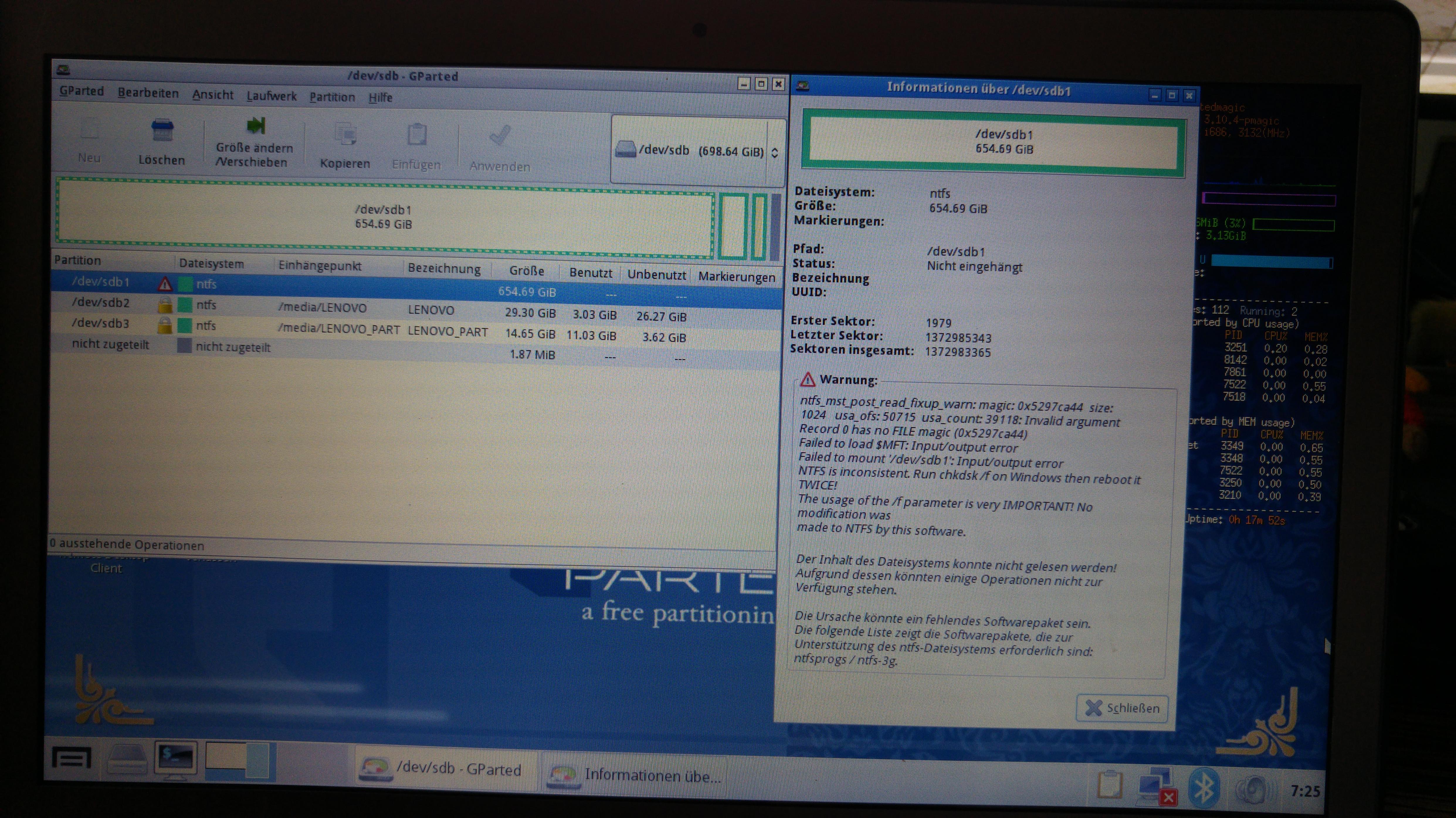

Die Hauptfestplatte kann man ausbauen, was ich zunächst auch gemacht habe, um zu gucken ob diese noch richtig läuft. Wird auch ohne weiteres Erkannt, jedoch kann die Hauptpartition nicht gelesen werden:
Wird wohl damit zusammenhängen, das die Festplatte normalerweise mit dem SSD Cache gesteuert wird?

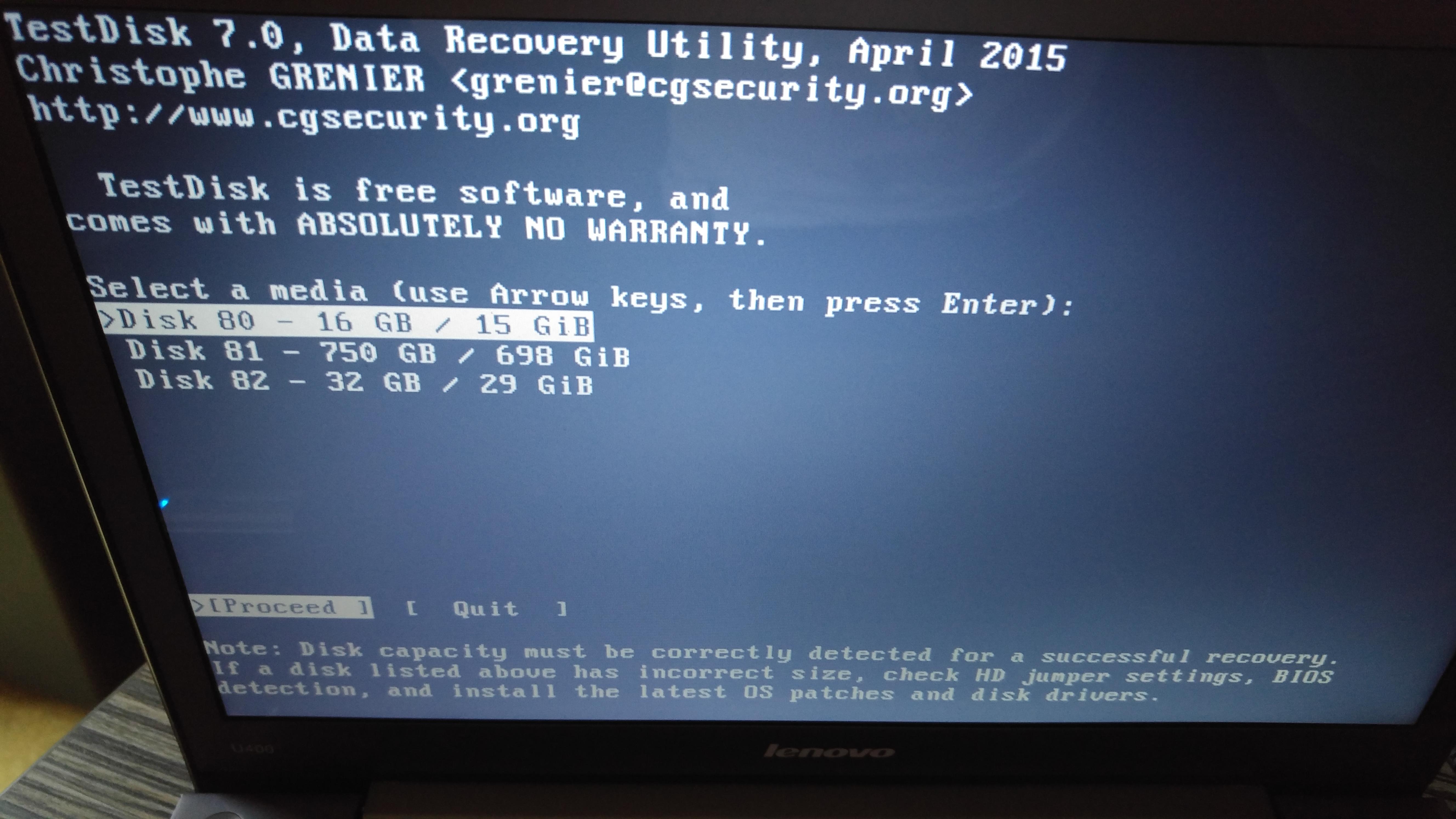

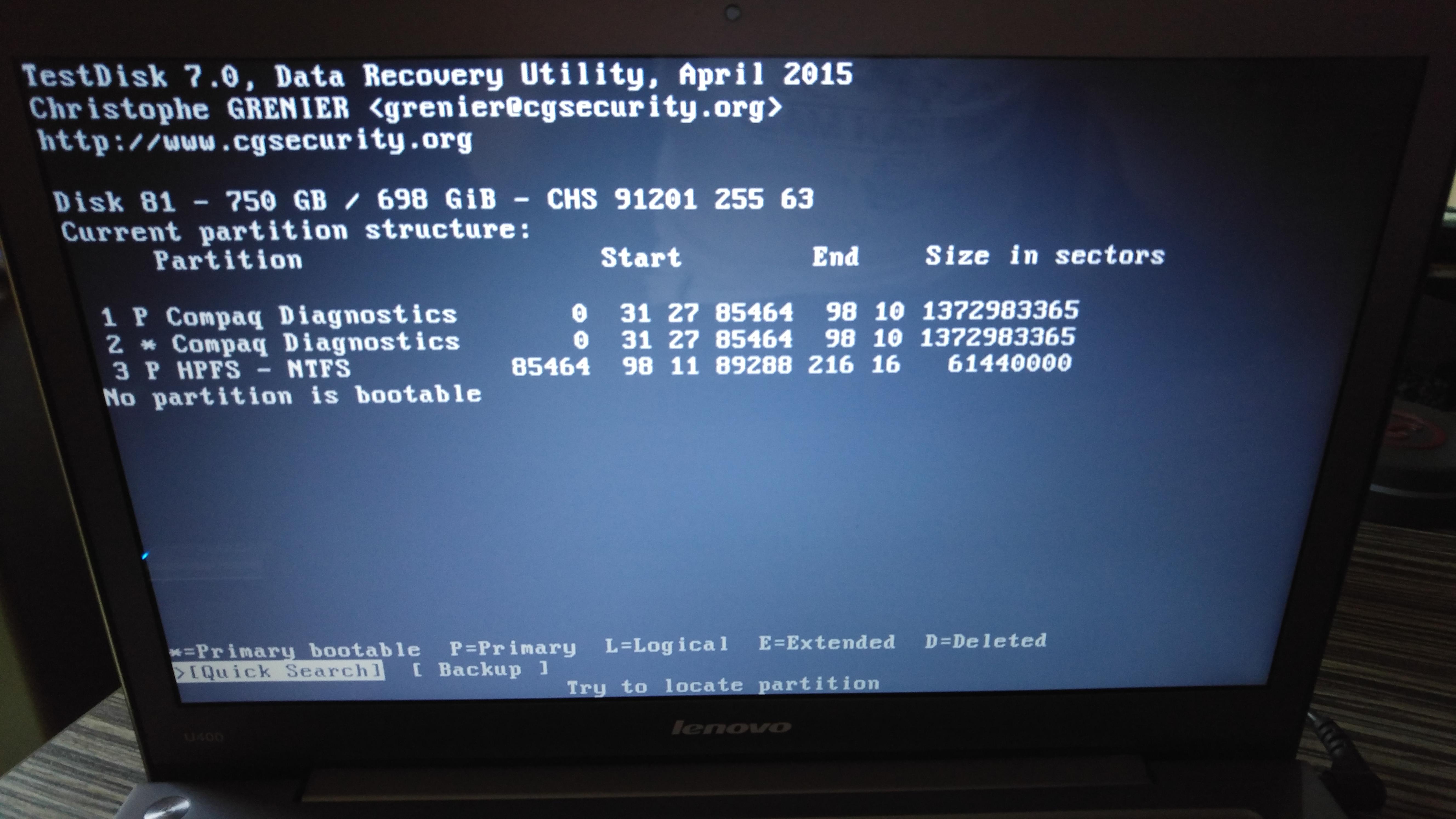

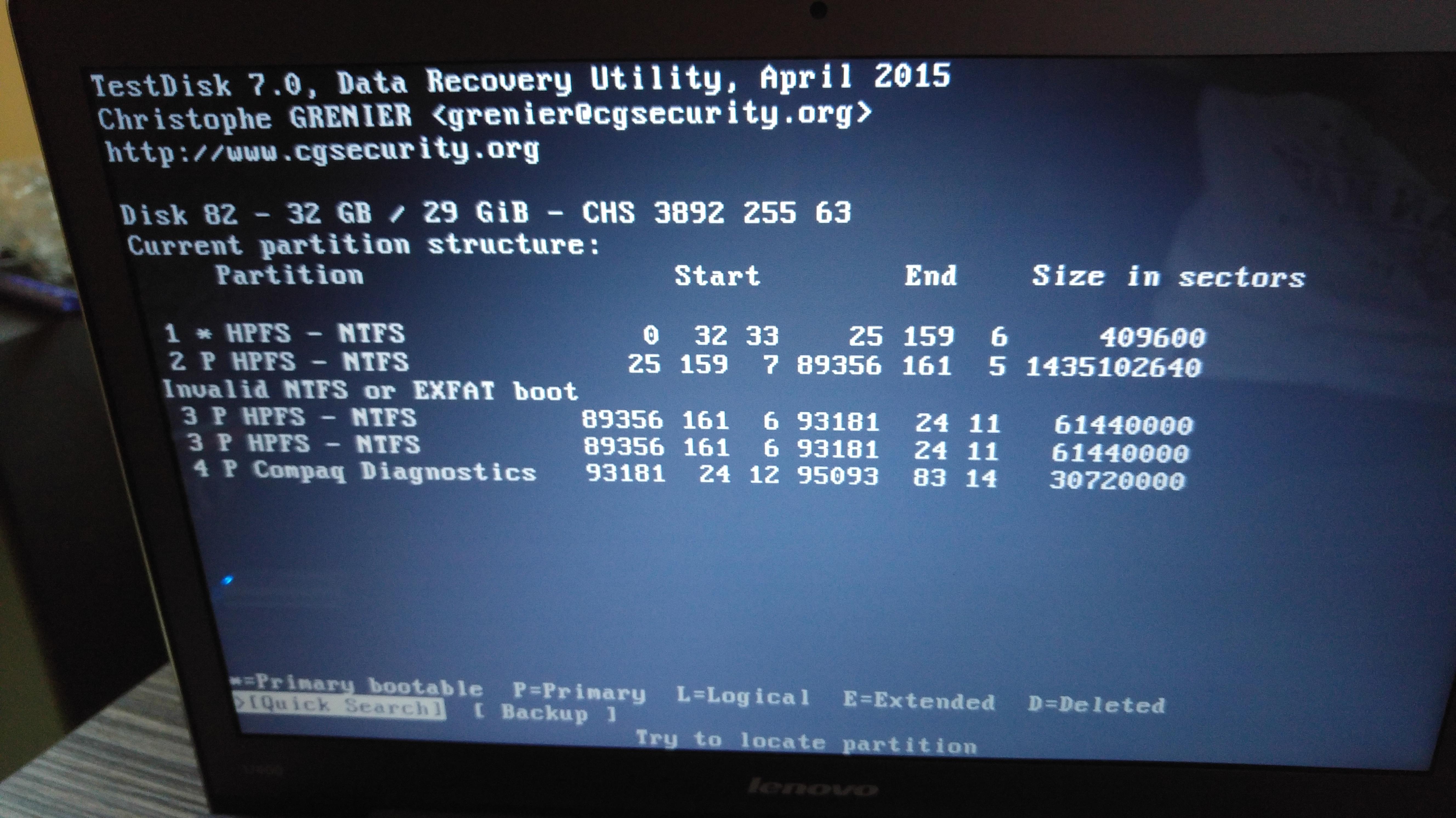

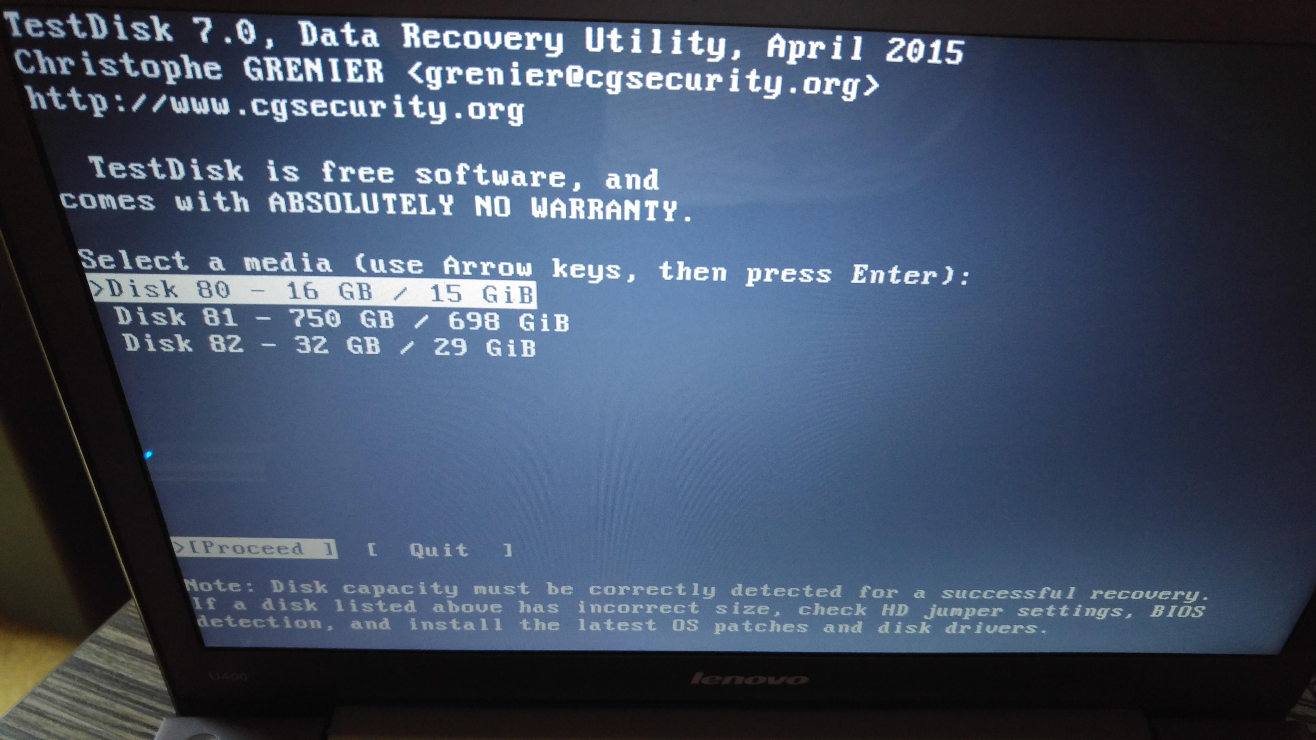

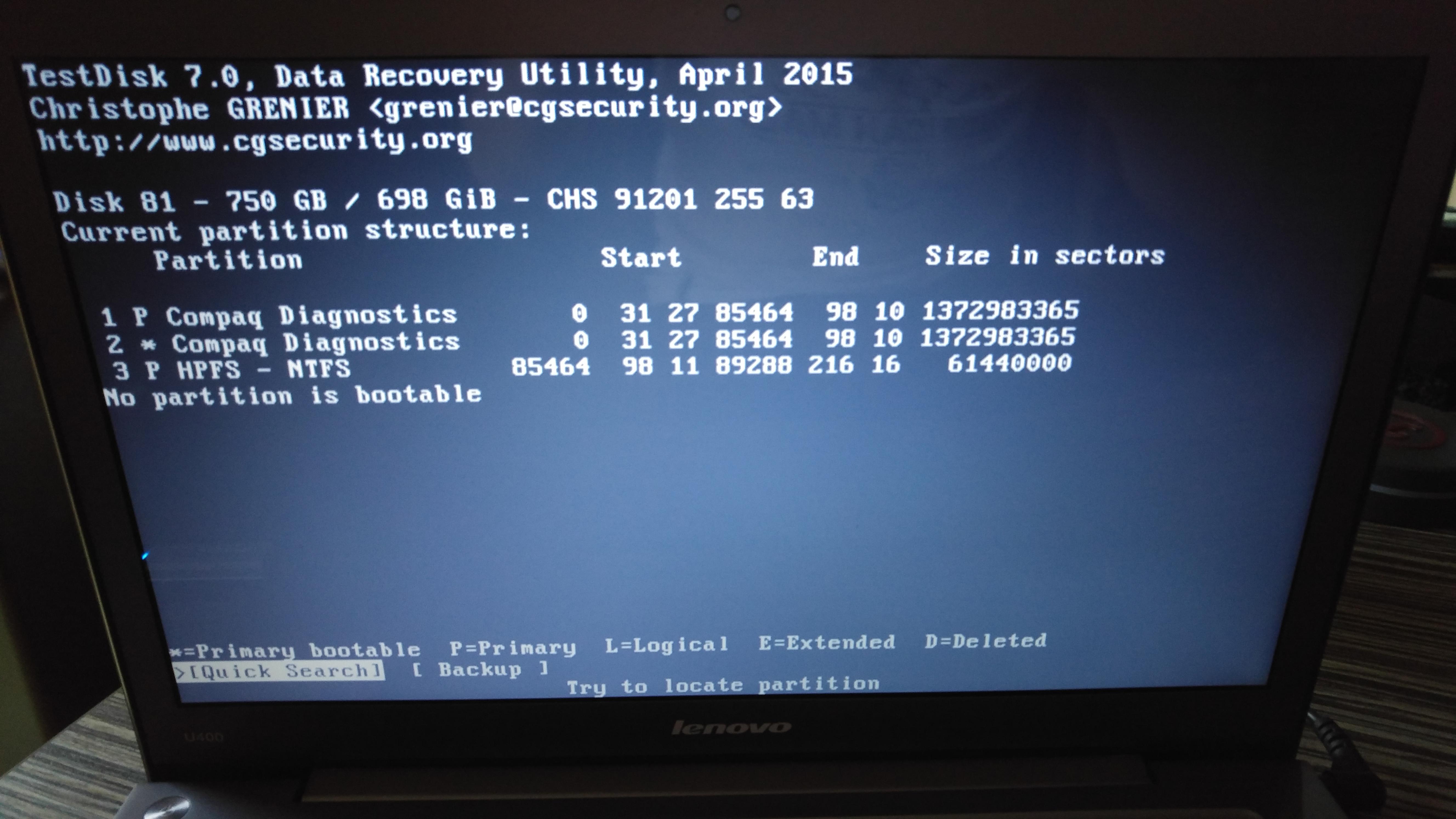

TestDisk (installiert auf DOS und damit angeguckt) sagt, wenn man hier von der Hauptpartition Sachen herauslesen möchte, das diese Ebenfalls nicht gelesen werden können, obwohl NTFS vorliegt.
Anbei noch ein paar Screenshots von TestDisk:
Hinweis: Die 16gb Disk ist der USB Stick, von dem gebootet wurde.

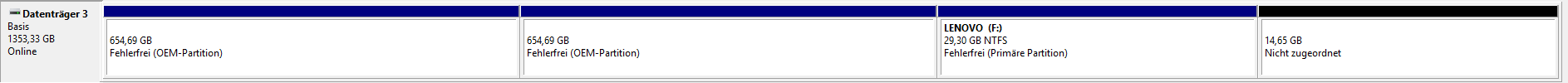

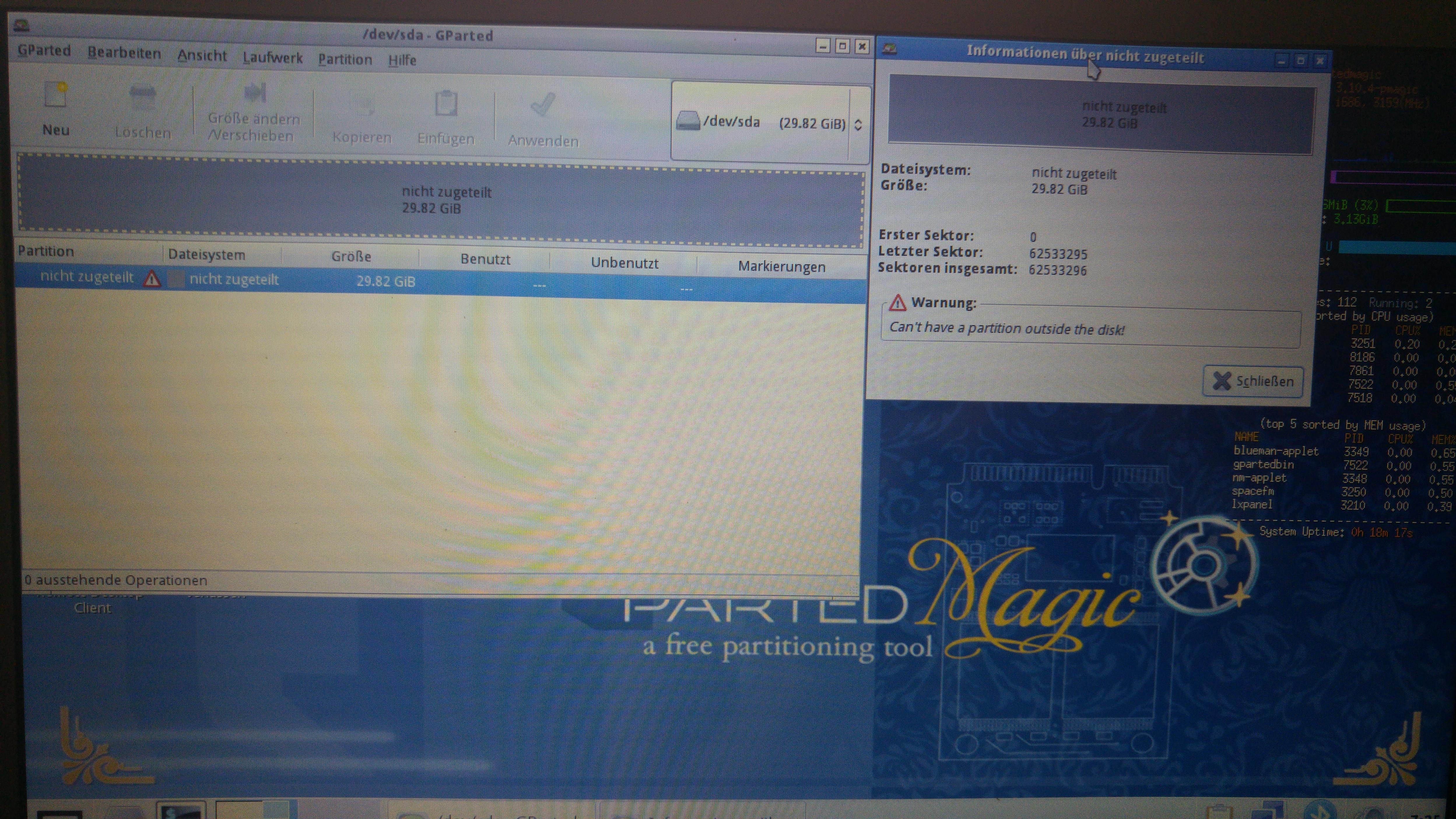

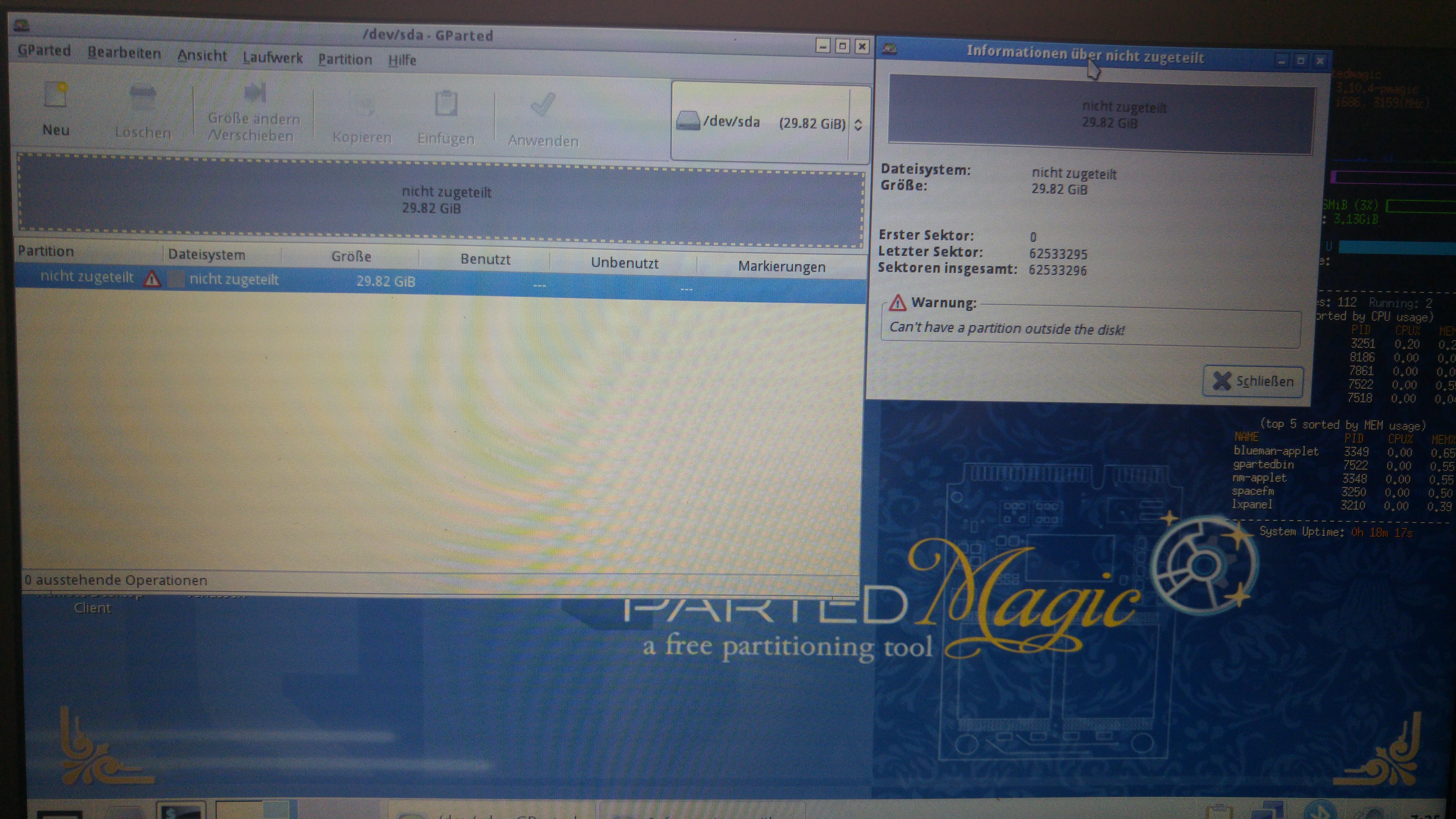

Nun ist die Frage, wie ich am besten die Partitionstabelle für die HDD(750gb), zusammenhängend mit der SSD (32gb) wiederherstelle, oder ob ich die Daten auf eine andere Festplatte aufspielen kann. (Oder sowas ähnliches?)
Edit: Hier noch mal die beiden Festplatten im Partitionseditor.
