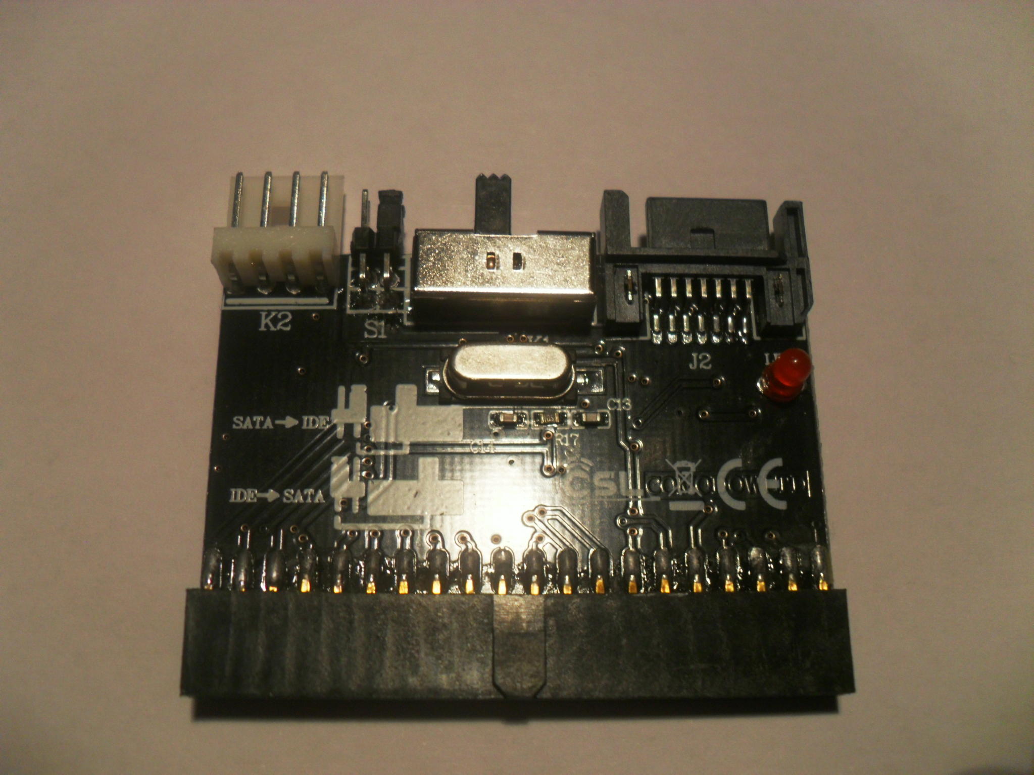

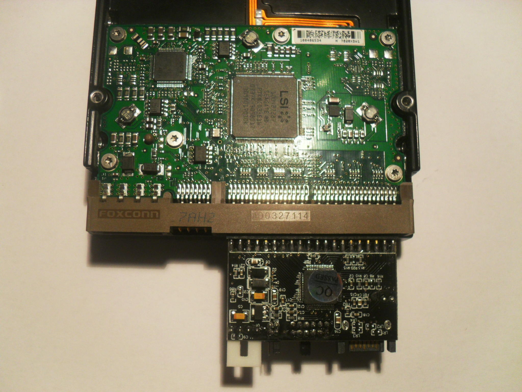

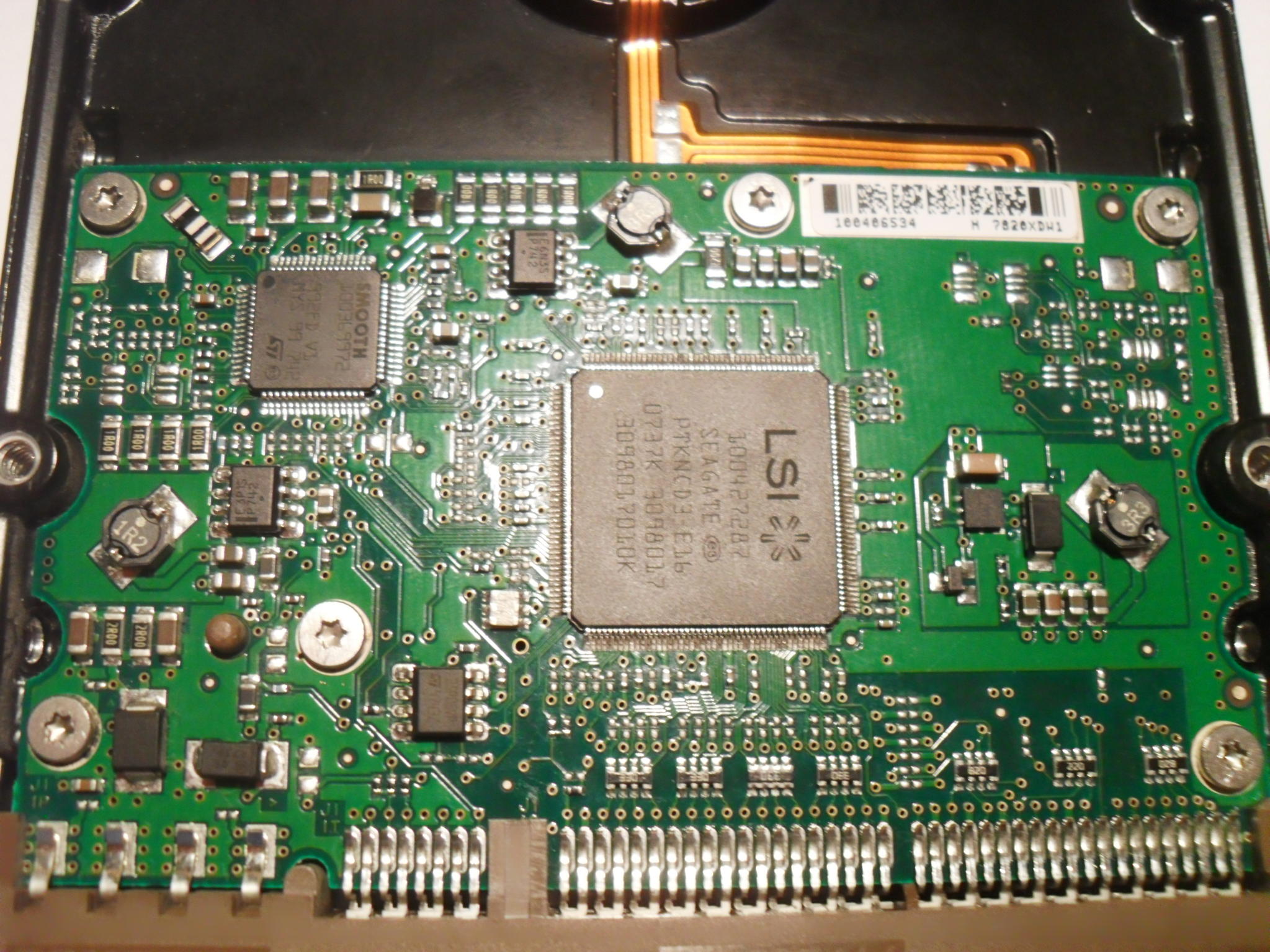

ich habe ein kleines Problem und würde Euch gern kurz beschreiben wie es dazu kam. Ich habe mir ein neuen Rechner zugelegt und wollte aus meinem alten Deskop PC den Inhalt der Festplatten auf den neuen Rechner kopieren. Es handelt sich um eine alte IDE Festplatte 500 GB Seagate die ich über einen Converter/Adapter (IDE to Sata) an das neue Mainboard angeschlossen habe, hat auch alles funktioniert, wurde gleich erkannt konnte mit den kopieren anfangen usw. Platte hab ich dann wieder abgeschlossen und PC runter gefahren, am nächsten Tag wollte ich Fortfahren mit meinen Daten kopieren, hatte aber den Rechner schon hochgefahren und war zu faul ihn wieder runter zu fahren und habe dann die Festplatte im laufenden Betrieb angeschlossen und dann ging der gesammte PC aus. Er ließ sich erst wieder einschalten, wenn die Platte vom Strom getrennt wurde. Die Platte gibt kein Lebenszeichen mehr von sich :-( sobald sie angeschlossen ist egal an welchem Rechner, geht der Rechner sofort aus. Ich vermute das die Elektronik Defekt sein könnte, weil ich sie im laufenden Betrieb ans Netz genommen habe ? Ich habe gelesen wenn die Platten etwas älter sind, könnte man ggf. eine Baugleiche Platte beschaffen und die Platine austauschen ? ich habe bei ebay eine Platte gefunden und ersteigert, müsste in den nächsten Tagen ankommen.

Also der Adapter funktioniert, hab eine 2te Platte angeschlossen und die geht.

Wenn es am controller liegt kannst du diesen problemlos ersetzen.
Ich hoffe das es klappt, hatte nur im Internet einiges gelesen und das hat mir etwas die Hoffnung genommen, dort stand das jede Platine auf die jeweilige Platte abgestimmt ist und ein tausch nicht unbedingt funktionieren muss :-(
ach das.
bei allen alten Modellen der Maxtor Seagate reihe vor 6 Jahren war das noch problemlos möglich.

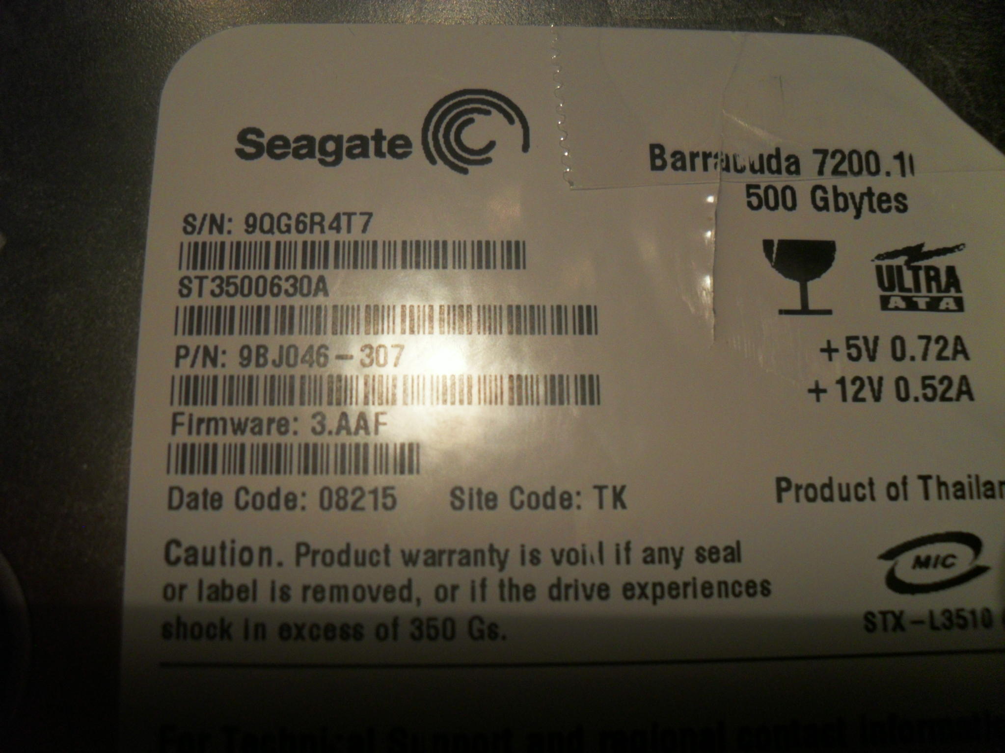

Bei den neuen "könnte" es sein das du auf die firmware achten musst. Also die sollte Identisch sein, weil der Kopf, die daten sonst nicht lesen kann und es als unformatierten Datenträger anzeigt.

Du hast mit ziemlicher Sicherheit den IDE Connector falsch herum rein gesteckt, das ist bei den Adapter Connectoren nämlich zumeist möglich, da kein Schutzpin bzw. keine "Notch" am Stecker ist. Oder aber um eine Reihe versetzt. Beides führt zum Kurzschluss und killt die Elektronik der IDE Platte.

Die größten Erfolgsaussichten sehe ich mit einem USB/IDE-Adapter, um noch auf die Daten zugreifen zu können.
Diese Adapter (meiner ist ein Teil von PEARL für rund EUR 30,-) halten sich am IDE-Anschluss an alle Konventionen und am USB-Anschluss sowieso. Damit habe ich schon die Daten von rund 20 IDE-Festplatten verschiedener Hersteller und Größe gerettet und dies ohne Probleme. Es ist zwar nur USB2.0, aber für wichtige Daten scheint es mir vertretbar.
Eigene schlechte Erfahrungen mit diesen Adapterplatinen habe ich auch mit drei verschiedenen zwischen EUR 10,- und EUR 20,-. Keine von diesen Teilen lief stabil.

Du kannst problemlos den Kontroller austauschen, sofern Du einen der gleichen Baureihe auftreiben kannst. Die Erfolgsaussichten sind dann sogar nicht mal schlecht.
Das Problem ist nur den Kontroller der gleichen Baureihe zu bekommen. Damit ist nicht das Festplattenmodell sondern meist die Produktionscharge gemeint. Das liegt daran, dass während einer Produktion die Kontroller auf das Innenleben der Platte angepasst werden (Kopfelektronik, Spurintoleranzen, Abstände , uvm). Diese Produktionszyklen sind mit der Zeit immer schneller geworden. In der Bucht wird der Erfolg recht schlecht sein, die passende Platte zu bekommen.
Große Firmen wie Ontrack und andere kaufen von jeder Platte die Elektronik ein und und lagern diese für genau deinen Fall. So kann dann dein Daten-Kram mit Ersatzteilen von der Platte gezogen werden. Einige Firmen sind in der Lage die geschmorten Transitoren zu tauschen, aber das ist eben auch zeitaufwendige Arbeit->$$$

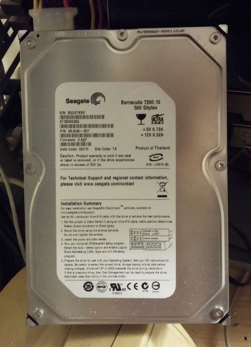

Das mit dem Controller der gleichen Baureihe heißt die sogenannte REV Nummer sollte gleich sein ?? Das ist die ersteigerte Platte Platte 1.JPG
