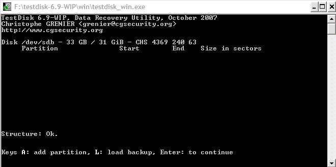

Ich hab ne Samsung 200 GB Platte drin aber Testdisk zeigt mir 33 an ? :freak:

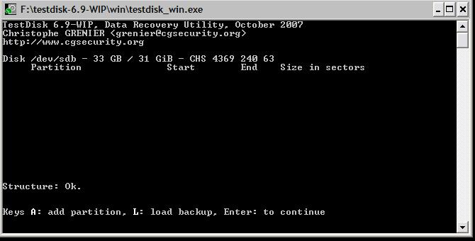

und jetzt?

Deine Festplatte wird nur mit ca. 32 GB erkannt!
Zumeist liegt es an einer falschen Ju mperung, mit der die 32 GB-Speicherbegrenzung aktiviert wurde.
Im Fall wenn du was geändert hast, überprüfe es mal.
Zumeist hatte es auch geholfen den Slave-Jumper zu entfernen.
Weiß ich aber bei dir mangels Infos nicht.
Wenn dann deine Festplatte voll erkannt wird, besteht die Möglichkeit, das deine Festplattengeometrie ein Proble haben könnte?
Überprüfe es mal.
Nach voller Erkennung würde es im Fall mit einer Diagnose weitergehen.
