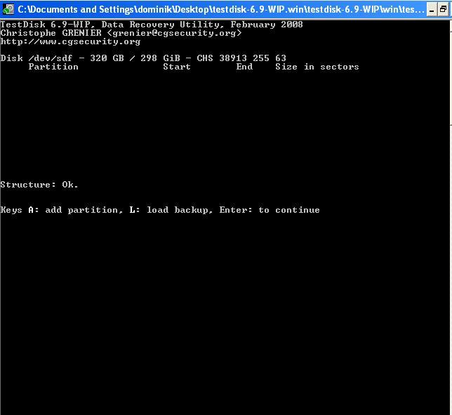

ich habe seit mehreren Tagen folgendes Problem:
Nach Neuinstallation meines Betriebssystems (XP Prof) hat das System meine 2´te Festplatte (Samsung 320GB) zwar erkannt aber ich wurde aufgefordert diese zu formatieren. (Dieses habe ich natürlich nicht gemacht) Ich komme also an meine Daten nicht mehr dran. Kann mir jemand helfen bzw. sagen wie ich an meine Daten komme!? In verschiedenen Beiträgen über Datensicherung konnte Fiona gut weiterhelfen...vielleicht ja auch diesmal :-)
...Ich habe mir schon Testdisk 6.9 besorgt...
Vielleicht ein Problem mit dem Bootsektor?
Bei Lesefehler (Read Errors) teile es auch mit.
Mache mal eine Diagnose nach dieser Anleitung;
Starte Testdisk bestätige bei dem Log-Datei-Screen mit Enter, wähle deine betroffene Festplatte aus und bestätige mit Enter, bestätige bei Partition Table Typ Intel, bestätige bei Analyse mit Enter und setze mir einen Screenshot.
Bestätige auch bei Quick Search mit Enter (wenn nötig wegen Vista-check mit y) und setze mir auch den Screen.
Markiere mal die betroffenen Partitionen und drücke p auf der Tastatur ob deine Daten angezeigt werden oder eine Fehlermeldung.

Hi Fiona,
habe jetzt alles mal so ausgeführt, wie Du es beschrieben hast. Jetzt läuft gerade die Deepsearch.
Hier meine Screenshots bis jetzt

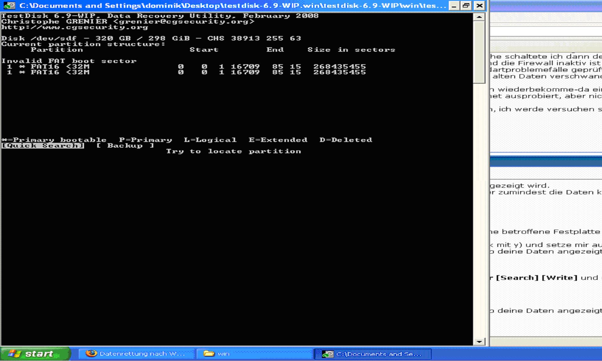

Sieht so aus, das eine verkehrte FAT16-Partition größer als 32 MB auf 128 GB unformatiert erstellt wurde.
Wie auch immer.
Normal kann bei der tieferen Suche ganz zum Schluß deine vorige Partition anhand des Backups vom Bootsektor wiedergefunden werden.
Liegt aber genau am Ende.
Teile es dann mit.

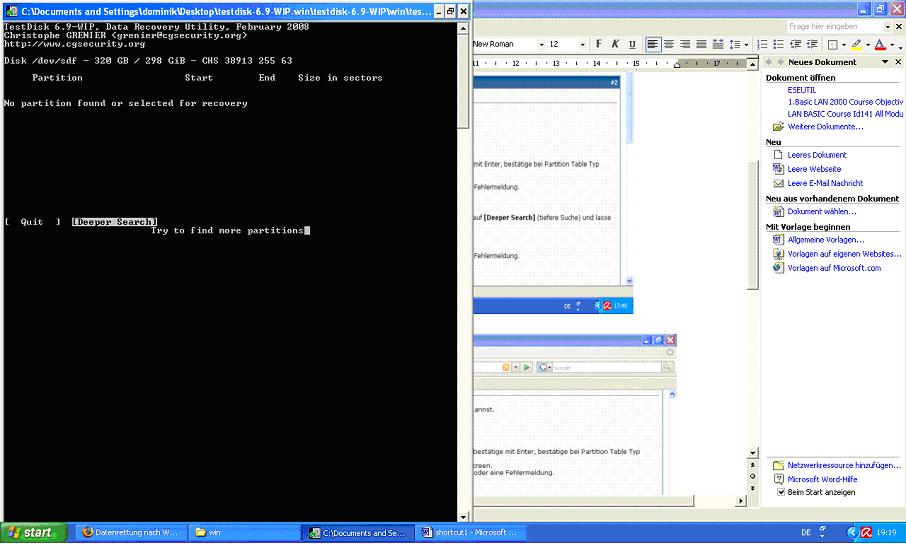

Hi,
DeepSearch ist abgeschlossen.
Screenshot habe ich gemacht.

Wurde leider keine Partition gefunden.
Bevor ich dich auf kostengünstige Datenrettungssoftware verweise, wäre es noch möglich die Partition manuell einzugeben.
Dazu teile mal mit, ob die Partition den gesamten Speicherplatz belegt hat, das Dateisystem und ob die Partition primär oder ein logisches Laufwerk in einer erweiterten Partition war.
