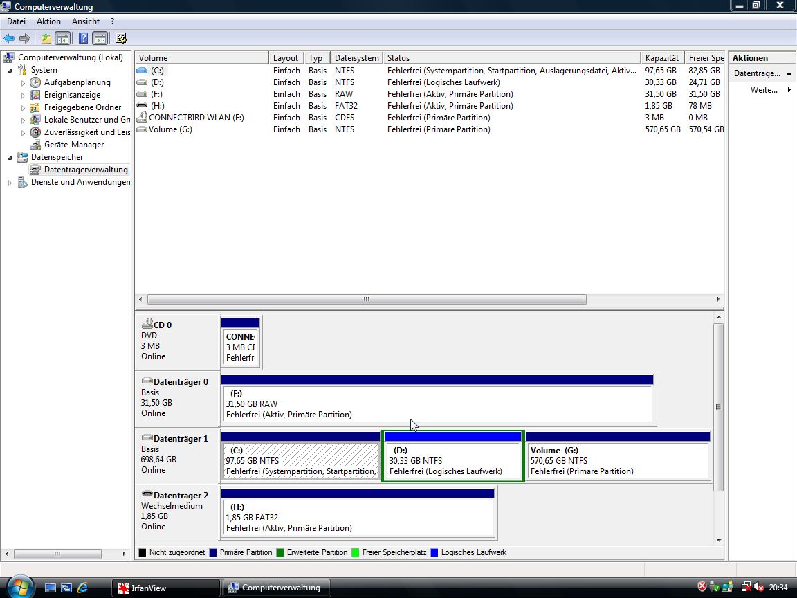

Mach mal ein Bild der Datenträgerverwaltung und stell es in den Post-Anhang
Hier der Screenshot
Wenn Dein System Vista ist, bleiben nur 3 Möglichkeiten (vielleicht fällt wem anderen noch was besseres ein)
- Die Jumperklemme aus Kupfer steckt immer noch falsch, und Du hast nur das Drumherum-Plastikhütchen versetzt - check das notfalls mit einer Lupe, oder die Jumperpins sind verbogen und machen einen Kurzschluss
- Das Board ist ein wenig betagt - Welches hast Du, mit welcher BIOS-Version?
- Die Platte ist irgendwie im BIOS falsch definiert - verwendest Du da Autodetect oder hast Du selbst einen Kommunikationsmode gewählt?
Die 4. Möglichkeit lass ich mal weg, Da Du ja wohl nicht mit dem Herstellertool an den Firmware-Einstellungen gebastelt hast

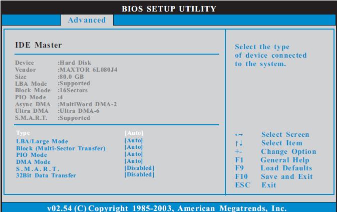

auch nicht gesehen? Sieht im BIOS so aus(siehe Anhang) - steht da LBA/large Mode auf AUTO?
ja, es steht AUTO da.
