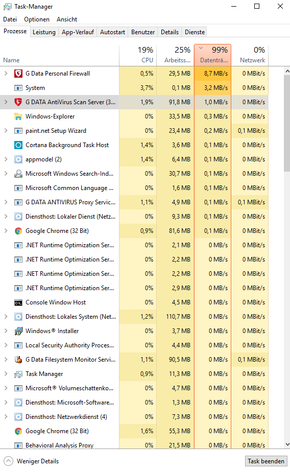

Seit einigen Tagen kommt es häufiger zu Datenträger Schwankungen im Taskmanager die sich im Bereich von 0 - 100% befinden.
Das jeweilige Programm ist entweder beim Start mein Programm "G Data" (Antivirusprogramm) oder im normal Gebrauch jedes Programm was ich normal öffne.
Nun Frage ich mich ob irgendwas mit meiner HDD nicht stimmt oder etwas anderes an meinem Rechner nicht stimmt und hoffe das mir jemand behilflich sein kann.

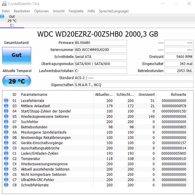

Ich habe mir Malwarebytes installiert wo keine Malware gefunden wurde & CrystakDiskInfo ( Auswertung als Bild angehängt).
Falls noch irgendwelche angaben benötigt werden würde ich diese schnellstmöglich bereitstellen.

Virenscanner & Programmstarts lasten die geringe Bandbreite von Magnetfestplatten gerne zu 100% aus. Soweit so normal.
Eine 5400UPM Platte hat zudem eher geringe Lese-/Schreibraten und ist damit such schnell auf 100%. Wir reden von ca. 100-150MB/s Maximum. nur gepuffertes geht mit bis zu 200MB/s.
Nur SSDs kommen über 500MB/s über längere Zeit.
Einfach mal die "langsame" HDD gegen eine "schnelle" SSD tauschen.
SSDs als Systemplatte sind in der heutigen Zeit mittlerweile unverzichtbar.
Der Task-manager zeigt schon bei leichter Beanspruchung 100%. Solange dein System immernoch geschmeidig läuft und du weiß welches Programm die Auslastung verursacht liegt auch kein Problem da.
100% bedeutet, dass ständig wenigstens ein Zugriff erfolgt und wie man sieht greifen ja einige Programme auf die HDD zu. Parallele Zugriffe bremsen sich bei HDDs gegenseitig massiv aus, was bei SSDs anderes ist und daher sollte man heutzutage eine SSD als Systemlaufwerk verwenden.
Der Zustand ist wunderbar, denke aber daran Backup Deiner wichtigen Daten auf einem Medium zu machen, welches in einem anderen Gehäuse steckt wie z.B. einem NAS, der Cloud oder einer USB Platte die nur dazu dient und nur während des Erstellens, Prüfens und Aktualisierens des Backup angeschlossen wird und bleibt. Denn nicht nur HW Ausfälle gefährden die Daten, sondern auch Anwenderfehler und Schadsoftware (wie Verschlüsselungviren) und die kann ein Virenfinder erst erkennen, wenn sie schon in freier Wildbahn unterwegs sind, daher kann es nie einen 100%igen Schutz davor geben.
