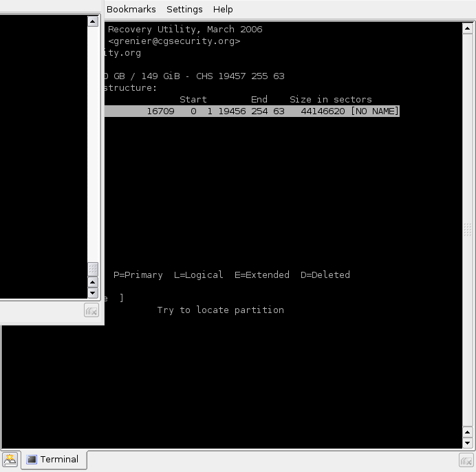

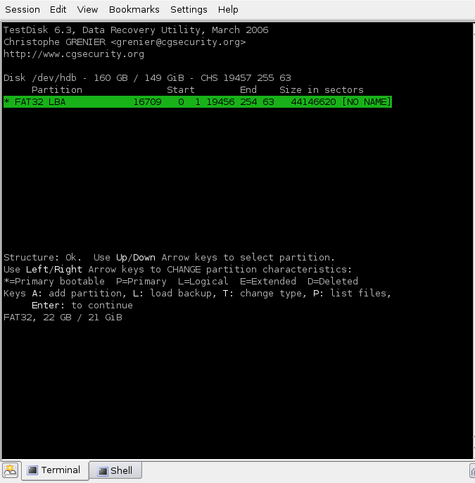

hallo zusammen,
ich habe ein aehnliches problem:
win verlangt von mir die formatierung des datentraegers D: obwohl da wichtige daten drauf sind.
debian zeigt mit folgedes:
Code:
Disk /dev/hda: 40.0 GB, 40020664320 bytes
255 heads, 63 sectors/track, 4865 cylinders
Units = cylinders of 16065 * 512 = 8225280 bytes
Device Boot Start End Blocks Id System
/dev/hda1 * 4259 4865 4875727+ 83 Linux
/dev/hda2 4197 4258 498015 5 Extended
/dev/hda5 4198 4258 489982+ 82 Linux swap / Solaris
Partition table entries are not in disk order
Disk /dev/hdb: 160.0 GB, 160041885696 bytes
255 heads, 63 sectors/track, 19457 cylinders
/dev/hdb1 1 16709 134215011 b W95 FAT32
/dev/hdb2 16710 19457 22073310 b W95 FAT32
mounten geht auch nicht:
Code:
r00t:/home/elenio# mount -t vfat /dev/hdb1 /mnt
mount: wrong fs type, bad option, bad superblock on /dev/hdb1,
missing codepage or other error
In some cases useful info is found in syslog - try
dmesg | tail or so
ich hab hiern bisschen gesucht und bin auf das tool testdisk gestoßen und habs auch gleich gesaugt...
wenn ichs starten will, oeffnet sich ein DOSfenster und schließt schnell wieder.. in irgendnem manuel der 6.3er steht, dass ich was in meine registry eintragen muss.. lüppt aber auch nicht..
waere fuern kleines tutorial dankbar..
os: 2k
ciao

Zu deinem Fall!
Bei dir wird im Moment nur eine Partition bis 137 GB erkannt.
In der Partitionstabelle ist deine vorige Partition aber noch drin.
Ein 48bitlba-Problem kann zu schweren Datenverlust führen.
Siehe mal die Infos in diesem Thread;
https://www.computerbase.de/forum/threads/mal-wieder-ne-verschollene-platte.202853/
Speziell die letzten Posts.
Ich weiß nicht wie die 137 GB-Partition bei dir da hinkommt.
Daher im Moment auch der Fehler das das Dateisystem beschädigt ist.
Auch ein Hinweis ist das Restorer sehr viele Speicherfehler (CRC) bereits ausgibt.
Teste es mal die Partition manuell einzugeben und einen Versuch zu machen einen Bootsektor zu schreiben.
Mache ich bereits ungern nach den Meldungen vom Restorer2000.
Halte dich daher bitte strikt an die Hinweise und mache um Himmels willen nichts unnötig.
Teile es lieber mit um evtl. nach einer adequaten Lösung zu suchen.
Gebe mal die Partition manuell ein und mache eine Diagnose des Bootsektors!
Achte bitte auf die Hinweise und nehme die ernst.
Starte Testdisk und wähle wenn nötig deine Festplatte aus.
Bestätige dann bei Proceed und Partition Table Typ Intel jeweils mit Enter.
Bestätige bei Analyse mit Enter.
Bestätige bei Proceed auch mit Enter.
Drücke die Taste a für die manuelle Eingabe der Partition.
Gebe an dem Menü der Reihe nach folgendes ein;
[ Cylinders ] [ Heads ] [ Sectors ] [ Cylinders ] [ Heads ] [ Sectors ] [ Type ] [ Done ]
........1................1..............1.............36480.........254............63............07......[Enter]
Der Wert bei Type 07 ist für NTFS.
Bestätige dann mit Enter.
Hier muß deine eingegebene Partition angezeigt werden und keine andere.
Gehe auf Write bestätige mit Enter, y und Ok.
Jetzt wird die Partition in die Partitionstabelle eintragen.
Bestätige in Testdisk mit Quit.
Geht dann folgendermaßen mit dem Versuch einen neuen Bootsektor zu schreiben weiter;
Gehe mit dem Pfeil auf das Menü Advanced und bestätige mit Enter.
Deine eingegebene Partition muß ausgewählt sein.
Bestätige dann bei [Boot].
Gehe auf [Rebuild BS].
Das sollte nur oder höchstens einige Minuten laufen.
Wenn es länger braucht (Stunden etc.) ist es ein Hinweis auf ein beschädigtes Dateisystem.
Breche dann ab.
Dann hilft nur Datenrettungssoftware.
Es ist gefährlich einen defekten Bootsektor zu schreiben.
Wenn es normal durchläuft siehst du hinterher das Menü [ List ].
Bestätige dort bitte mit Enter.
Schaue ob dort deine Dateien angezeigt werden.
Ist ein sehr wichtiger Hinweis, daß der Extrapolated Bootsektor (so heißt der neu geschriebene) das Dateisystem richtig erkannt hat und somit auch die Dateien anzeigt.
Beende das Menü List dann einfach mit q drücken.
Dann siehst du bei Rebuild BS auch das Menü Write.
Gehe da nur drauf wenn du deine Dateien gesehen hast.
Wenn du bei List ein Error gesehen hast anstatt Dateien bestätige bitte auch nicht bei Write.
Ansonsten kannst du bei Write mit Enter und y bestätigen.
Starte im Fall neu und überprüfe das Ergebnis.
Achte auf jeden Fall auf chkdsk.
Führe daher erstmal kein chkdsk aus.
Die Partition ist beim nächsten Systemstart vorhanden.
Bei einem Fehler im Dateisystem kann daher Autochk (chkdsk) kommen.
Beende chkdsk damit es erstmal keine Änderungen an deine Daten vornimmt.
Geht normalerweise innerhalb von 10 Sekunden durch Tastendruck.
Dann hast du immer noch die Möglichkeit die mit Datenrettungssoftware ohne Änderung durch chkdsk wiederherzustellen.
Teile mal das Ergebnis diese Unterfangens mit.
Ist erstmal nur ein Versuch und richtig überzeugt von einem Erfolg bin ich im Moment nicht.
Viele Grüße
Fiona

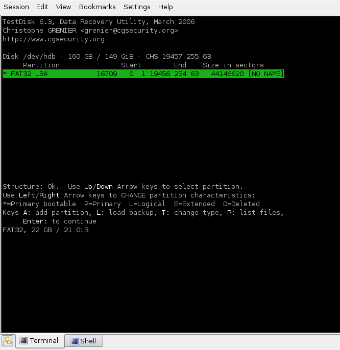

sorry das es solange gedauert hat & danke fuers warten ;)
anbei die fotos !
ciao
AW: Intakte Festplatte angeblich nicht Formatiert
schiiiieb *hoff*
AW: Datenträger unformatiert!
//Habe dir mal einen Thread erstellt. Ist jetzt übersichtlicher uind wird von mir noch richtig angepasst.
Hast du unter W2k mindestens Servicepack 3 oder besser 4 installiert und auch den EnableBigLBA-Patch?
http://www.48bitlba.com/enablebiglbatool.htm
Teile mir mal mit ob die erste Fat32 LBA-Partition (No Name) intakt und richtig vorhanden ist oder ob es die betroffenene Partition ist.
Die geht aber nur bis ca. 127 GiB (137 GB).
Oder hattest du noch dahinter eine Partition da dort in Testdisk nur freier Speicherplatz findet.
Wenn deine zweite Partition fehlt kann versucht werden die manuell einzugeben und zu versuchen ein Bootsektor zu schreiben.
Teile es mal mit.
Viele Grüße
Fiona
