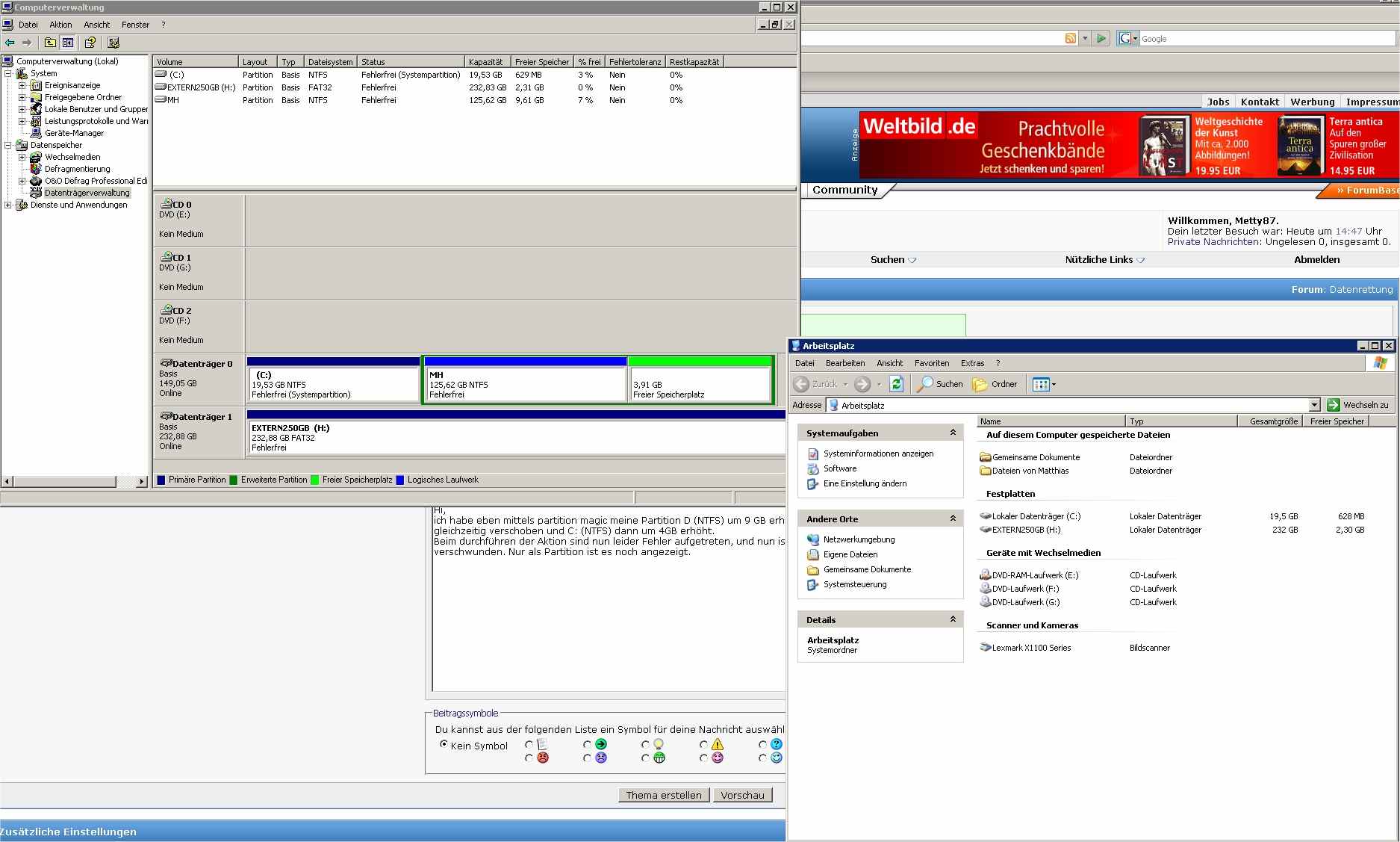

Hi,
ich habe eben mittels partition magic meine Partition D (NTFS) um 9 GB erhöht, diese gleichzeitig verschoben und C: (NTFS) dann um 4GB erhöht.
Beim durchführen der Aktion sind nun leider Fehler aufgetreten, und nun ist mein D: verschwunden. Nur als Partition ist es noch angezeigt.
Ich habe mal ein Anhang von der aktuellen Situation angehängt.
Kann mit jemand helfen?

Kann es sein, das etwas nicht mit dem Laufwerksbuchstaben stimmt?
Dort wird keiner wie Standard D: angegeben sondern MH ?
Versuche zuerst mal einen zu vergeben.
Auch ist kein Volumenname (Label) vorhanden, aber Partition und Dateisystem NTFS wird angezeigt.
Versuche daher mal den Laufwerksbuchstaben zu vergeben oder dieses zu korrigieren.
Wenn es nicht funktioniert, wird eine Diagnose mit Testdisk für das Laufwerk gemacht.

Hi,
also habe einmal den Laufwerkbuchstaben wieder dazugetan. Wollte den Vorgang dann erneut durchführen kam allerdings wieder der selbe Fehler:
"Fehler Nr. 1529:
Daten im Verzeichniseintrag stimmen nicht überein"
Wenn ich versuche checkdisk laufen zu lassen kommt der folgende Fehler:
"Volumen kann für direkten Zugriff nicht geöffnet werden"
Was soll ich nun tun?
