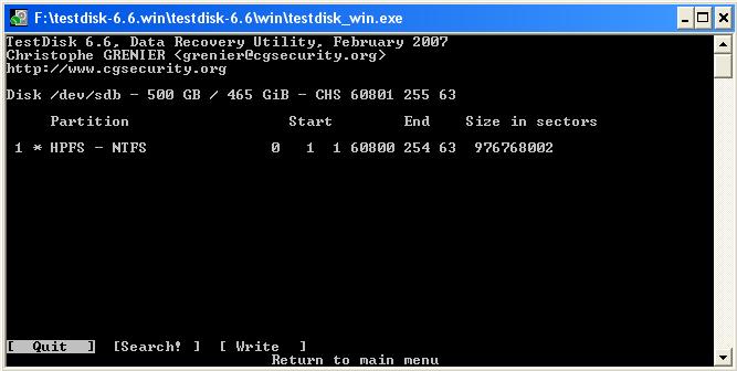

Habe seit heute ein ähnliches Problem mit der MFT, scheint langsam zur Normalität zu werden. Besitze eine 500gb store&save von packard bell (eine ntfs-partition), die seit heute keine Zugriffe zulässt. Im Arbeitsplatz griff ich auf die Platte zu, klickte einen Ordner an und schon erschien unten rechts in der Taskleiste die Mitteilung "Fehler bei Schreiben auf $MFT..." seither kann ich auf die Platte nicht mehr zugreifen. Partition Magic zeigt zwar noch NTFS und die richtige Größe der Partition an, Windows gibt RAW-Format und 0MB verfügbar/frei aus. Habe die Platte mal mit dem Easy Recoverer durchsuchen lassen, der mir am Ende eine Übersicht der Dateiformate, jedoch nicht der Namen angibt. Habe nicht darauf geschrieben!
Testdisk erkennt sie auch, sagt "Bad sektors count", die Daten stimmen jedoch.
Laut dem Recovery-Check sind keine physikalischen Fehler vorhanden!

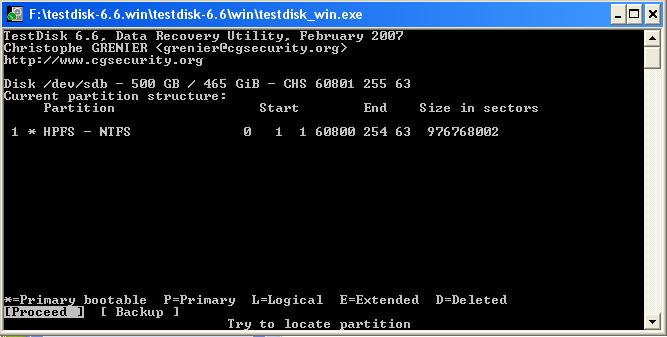

Starte Testdisk bestätige bei dem Log-Datei-Screen mit Enter, wähle deine betroffene Festplatte aus und bestätige mit Enter, bestätige bei Partition Table Typ Intel, bestätige bei Analyse mit Enter und setze mir einen Screenshot.
Bestätige bei Proceed und setze mir auch einen Screenshot.
Bestätige weiter bis du zum Menü kommst wo unten steht [Quit] [Search] [Write] und gehe mit dem Pfeil auf [Search] (tiefere Suche) und lasse es laufen.
Setze mir auch einen Screenshot.
Die betroffene Partition sollte wenn du den Screen machst markiert sein.
Markiere mal die betroffenen Partitionen und drücke p auf der Tastatur ob deine Daten angezeigt werden oder eine Fehlermeldung.
Zurück kommst du mit q drücken.
Teile es mit!
Viele Grüße
Fiona
So, habe jetzt nochmals TestDisk laufen lassen und Screenshots gemacht. Per OnTrack Easy Recovery kann ich die Daten (wenn auch langwierig) wiederherstellen, jedoch gibt es nur Dateinamen File*.... aus. Habe als Test auf ne anderen Platte kopiert, die defekte 500er nicht beschrieben. Welche Programme kannst du empfehlen?
Beim Druck auf p kommt eine Fehlermeldung.

Bei dir werden Fehler in der MFT angezeigt.
Dieses ist ein Hinweis auf das Dateisystem.
Daher bleibt Datenrettungssoftware.
Öfters wenn es Easy Recovery oder GetDataBack nicht geschafft hat, die Daten richtig anzuzeigen, hatte Restorer2000 Pro oder Scavenger geholfen.
