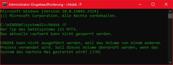

alle mögliche chkdisk Befehle, allerdings bekomme ich da den:
Zugriff verweigert, da Sie nicht über ausreichende Berechtigungen verfügen oder
die Festplatte möglicherweise von einem anderen Prozess gesperrt ist.
Sie müssen dieses Dienstprogramm im erweiterten Modus ausführen
und sicherstellen, dass die Festplatte entsperrt ist.
Wenn ich den chkdisk Befehl eingebe, der die Überprüfung am Systemstart "erzwingt" passiert folgendes:
Datenträgerüberprüfung in 8,7,6 ... -> Laufwerk C wird überprüft ... -> Nach 2 sekunden kommt nocheinmal die Nachricht dass die Datenträgerüberprüfung in 8,7,6 ... getstartet wird -> Laufwerk C wird überprüft ... -> Nach 2 sekunden normales Hochfahren.

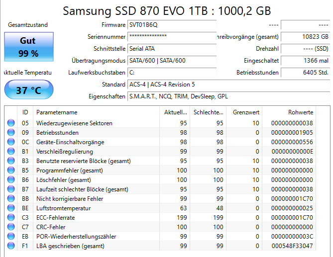

Hier auch ein Bild von CrystalDiskInfo wenns hilft:

Firmware aktualisieren, die alte ist sehr wahrscheinlich fehlerhaft und sorgt für Sektorenfehler. Du hast schon viele Fehler im NAND mit etlichen benutzten Reservesektoren. Die 02er Firmware sollte da helfen damit nicht noch mehr Fehler auftreten.
Falls die Werte 05/B3/B7 und BB/C3 danach weiter ansteigen würde ich doch hoffentlich noch vorhandene Garantie in Anspruch nehmen.

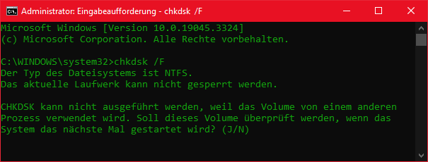

Sje2006 schrieb:
Damit chkdsk richtig funktionieren kann mußt die Eingabeaufforderung als Administrator ausführen.
Daher mit rechten Maustaste auf die Eingabeaufforderung (CMD) klicken, auf mehr und dann auf Als Administrator ausführen.
Mit dem Befehl chkdsk /f sollte es dann eine Überprüfung möglich sein.

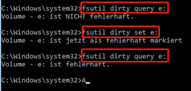

Ich habe die Anleitung nach: https://de.minitool.com/datentraegerverwaltung/dirty-bit.html
gefolgt.
Habe die drei fsutil befehle eingegeben, einziger Unterschied bei mir war, dass beim ersten befehl Volume C bereits fehlerhaft war.
Hab dann, auch nach Anleitung, eine Datenträgerüberprüfung versucht durchlaufen zu lassen. Es ist aber wie gehabt: Datenträgerüberprüfung in 8,7,6 ... -> Laufwerk C wird überprüft ... -> Nach 2 sekunden kommt nocheinmal die Nachricht dass die Datenträgerüberprüfung in 8,7,6 ... getstartet wird -> Laufwerk C wird überprüft ... -> Nach 2 sekunden normales Hochfahren.

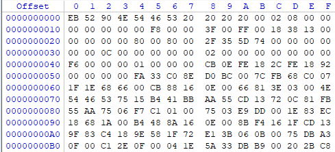

Hab dann die fsutil Kommandos wiederholt und es diesmal mit dem Hex-daten Editor probiert. Allerdings ist der Eintrag beim Offset 0x41 bereits 00.
Ist der Dirty Bit etwa nicht in 0x41, wenn nein, wo dann?
Edit: Mein Fehler. Ich hab garkein Fat32 wie es ausschaut. Sorry dafür. Ich versuche es nach Anleitung für NTFS...

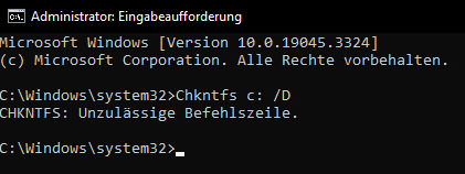

Ich bekomme dann allerdings:
C:\Windows\system32>Chkntfs c: /D
CHKNTFS: Unzulässige Befehlszeile.
Ich hab es einmal ohne c: gemacht, d.h. "Chkntfs /D" (Ist das gleiche nur für alle laufwärke wie ich gesehen habe?!), das ging aber hat leider nicht geholfen. Die Überprüfung wird weiterhin übersprungen.

Wenn ich die Eingabeaufforderung als Administrator ausführe, führe ich auch die Befehle als Administrator aus nehme ich an?! Wie im Bild zu sehen ist das der Fall.
gefolgt.

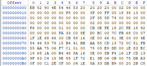

Vielen Dank für die bisherigen Antworten!
Ich habe nun mein Dirty Bit gefunden, natürlich habe ich NTFS.
Nun habe ich versucht das Dirty Bit zu ändern, bekomme aber die Meldung dass der Zugriff verweigert wird ...

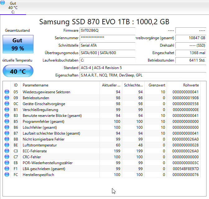

Bitte nochmals einen CDI-Screenshot reinstellen. Sollten sich die genannten werte bereits verschlechtert haben dann unbedingt die Firmware aktualisieren bevor da mit weiteren Reparaturversuchen noch mehr kaputt gemacht wird.
Ich habe die Firmware wie du empfohlen hattest aktualisiert.
Sollte dann alles okay sein nehme ich an. Trotzdem nochmal ein Screenshot falls das nochmal nützlich ist:
Vielen Dank für die Empfehlung.
Bei +6 Betriebsstunden 9 Wiederzugewiesene Sektoren mehr (von 56 auf 65 gestiegen),
bzw. 2108 nicht korrigierbare Fehler/ECC Fehler mehr (von 7780 auf 9888 gestiegen).
