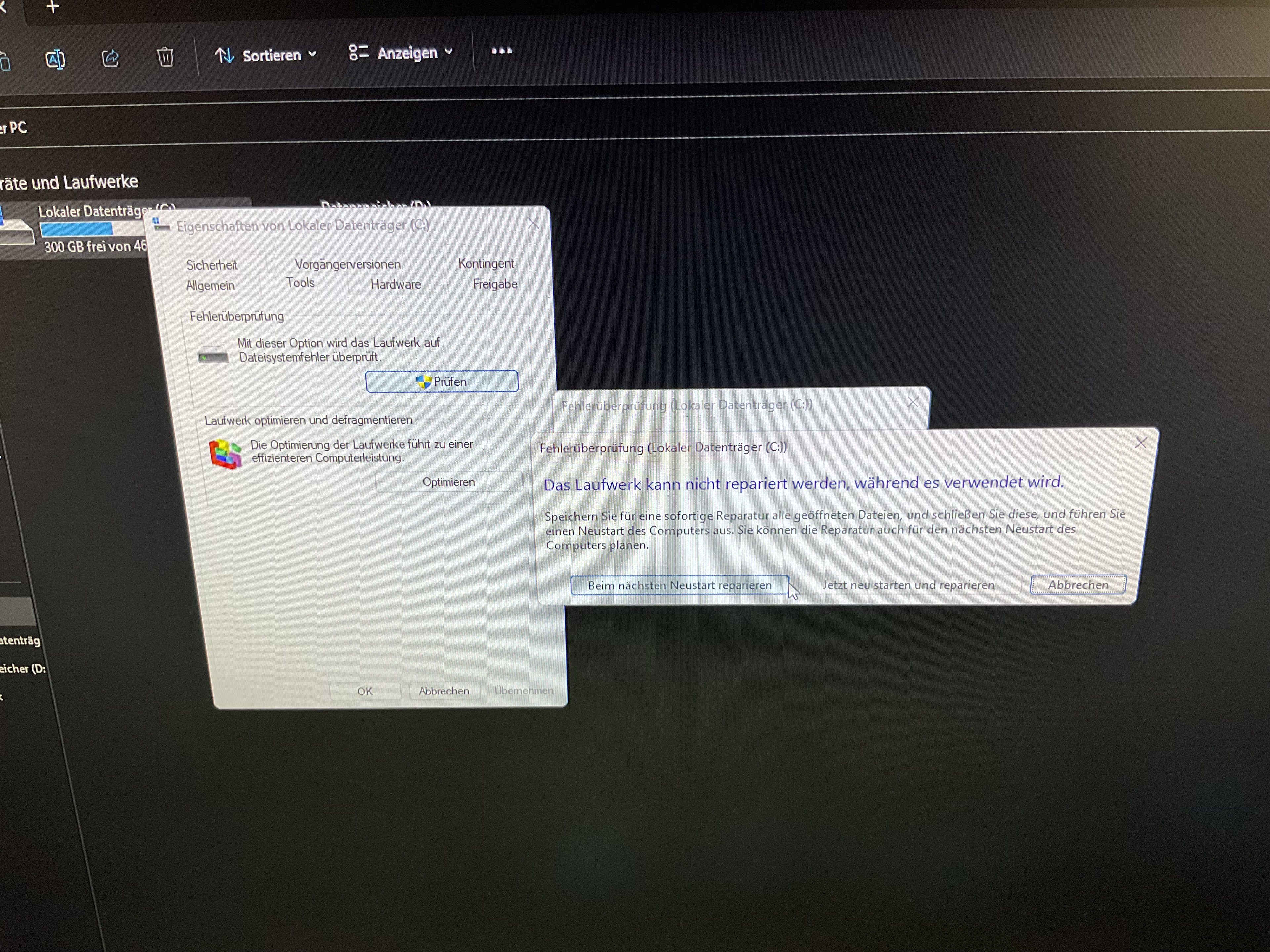

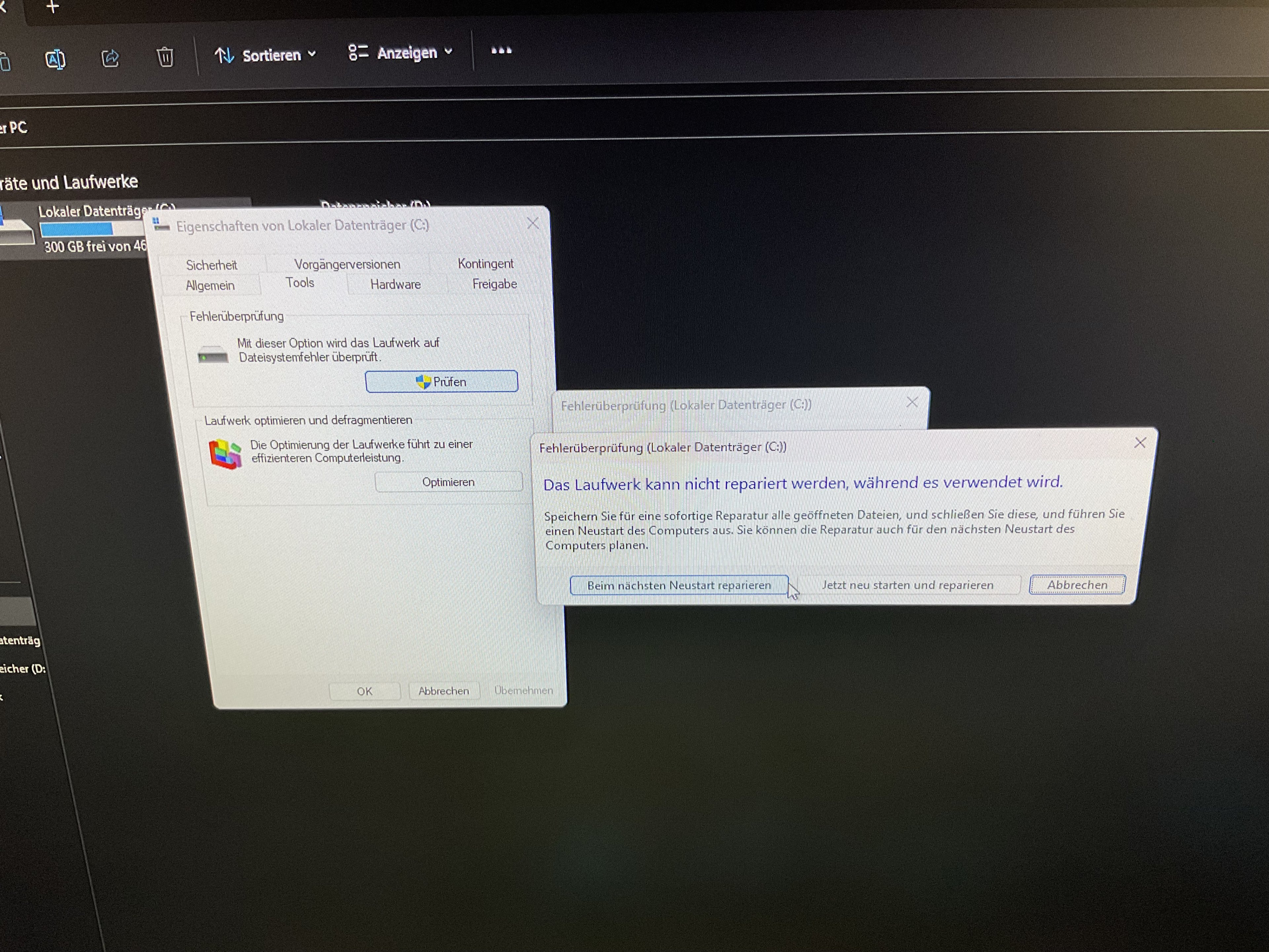

habe das Problem, dass mein Rechner seit neuestem bei jedem Start eine Datenträgerüberprüfung machen möchte. ich habe 8 Sekunden Zeit dass zum Canceln lass ich es laufen macht er aber nichts weiter und der Anmeldebildschirm wird mir angezeigt.
Habe bereits die Festplatte C überprüft, bei der mir ein Fehler angezeigt wird. Das Reparieren kann aber nicht ausgeführt werden.
Habe diverse Befehle schon probiert welche ich in Google gefunden hatte unter anderem Chkdsk, usw….
Ich verstehe auch nicht sonderlich viel von den ganzen Befehlen. kann mir jemand versuchen da in einfachen Schritten
weiterzuhelfen?

CoMo schrieb:
Und möchtest du uns auch erzählen, was für ein Fehler da gefunden wurde oder ist das Betriebsgeheimnis?
Bekomme die Meldung (s. Bild).
Wenn ich jetzt starten und reparieren klicke, startet der PC neu und macht das gleiche wie Eingangs beschrieben. Datenträgerüberprfüng in 8 Sekunden danach Bildschirm schwarz und dann kommt der Anmeldebildschirm. Er hat nichts repariert.
