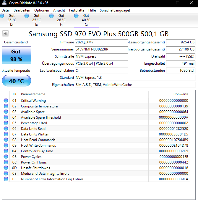

Ich habe im Anhang ein Bild von CrystalDisk (im Admin gestartet) von der Festplatte C.
Es ist eine Samsung 970 EVO Plus 500 GB, welche ich Ende 2020 gekauft habe.
Dabei handelt es sich um die vor Version vor der geupdateten 970 EVO Plus.

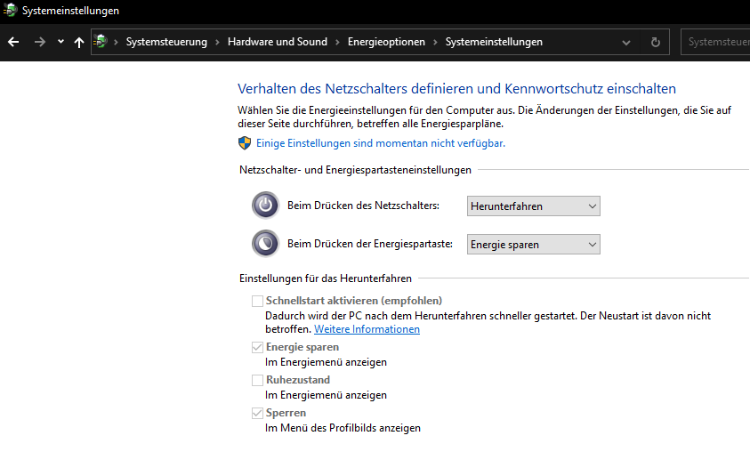

Ist der Windows Schnellstart aktiviert? Dann bitte deaktivieren.

Wenn du das nicht hast, sehen die Werte erstmal OK aus. Seltsam ist der letzte, der 0F number of error information log entries. Da schreibt CDI aber nix zu.

Ich habe soeben den Windows Schnellstart deaktiviert.
Im Anschluss habe ich den PC neugestartet, leider nach wie vor die gleiche Meldung.

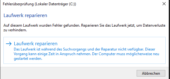

Dann habe ich chkdsk unter /C Eigenschaften ausgeführt, siehe Screenshot 2.
Der Fehler wurde nachdem Neustart leider nicht behoben, System bootet nach der Info "Laufwerk wird überprüft und repariert (C)" ganz normal ins Windows rein.

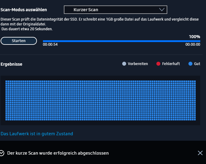

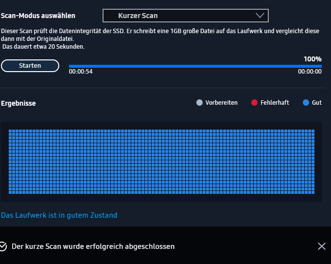

Samsung Magician habe ich auch installiert, Gesundheit der Platte "gut" und habe beide dort beide Prüfmethoden durchlaufen lassen (kurzer und Vollständiger Scan)
Siehe Screenshot 3
Firmware der SSD ist auch aktuell.
