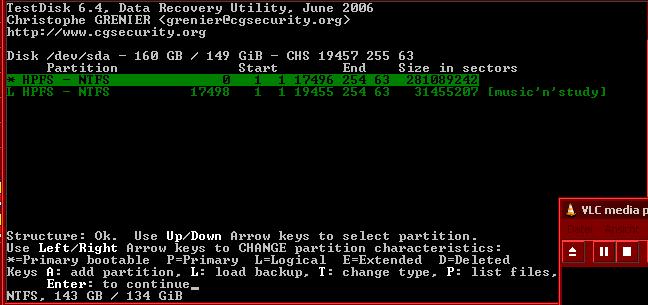

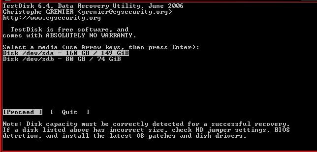

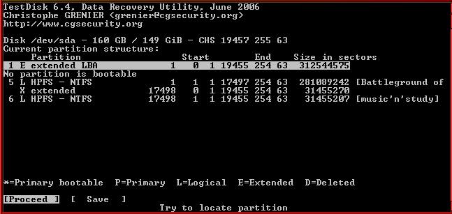

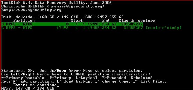

hallo!
ich habe noch eine wichtige frage:
mir ist in etwa das gleiche passiert, dabei wurden 120gb an daten gelöscht.
es ist ein found.000 ordner aufgetaucht allerdings enthält der nur ca 4gb an dateien.
130gb wurden als freier festplattenspeicher angezeigt.
kann ich nur diese 4gb retten oder gibt es irgendeine möglichkeit für restlichen dateien?
(ich hatte schon einen ellenlangen ausführlichen thread geschrieben, mit testdisk screenshots usw aber mein pc ist eingefroren und ich musste neustarten. das war einer der wenigen momente in denen ich wirklich kurz davor war meinen pc durch rohe gewalt zu zerstören.)
soll ich den thread nochmal schreiben oder hat das keinen sinn? (die 4gb in dem found.000 ordner sind mir wurst)

@ themincer
//Infos sind erstmal ausreichend. Bei Notwendigkeit können aus deinem Fall von mir ein eigener Thread erstellt werden.
Testdisk ist ein Utility zum reparieren des MBR, der Partitionstabelle und eines Bootsektors.
Kann somit nach chkdsk nicht helfen.
Kopiere daher mal den Ordner found000 auf einer anderen intakten Partition und schaue mal was unchk wiederherstellt.
Datenrettungssoftware arbeitet nur lesend.
Scanne daher mal deine Festplatte mit dem Restorer2000 Pro und teile es mit.
Mache daher mal eine Diagnose vorweg mit Restorer2000 Pro ob der die Ordnerstruktur und die Dateinamen korrekt anzeigt.
