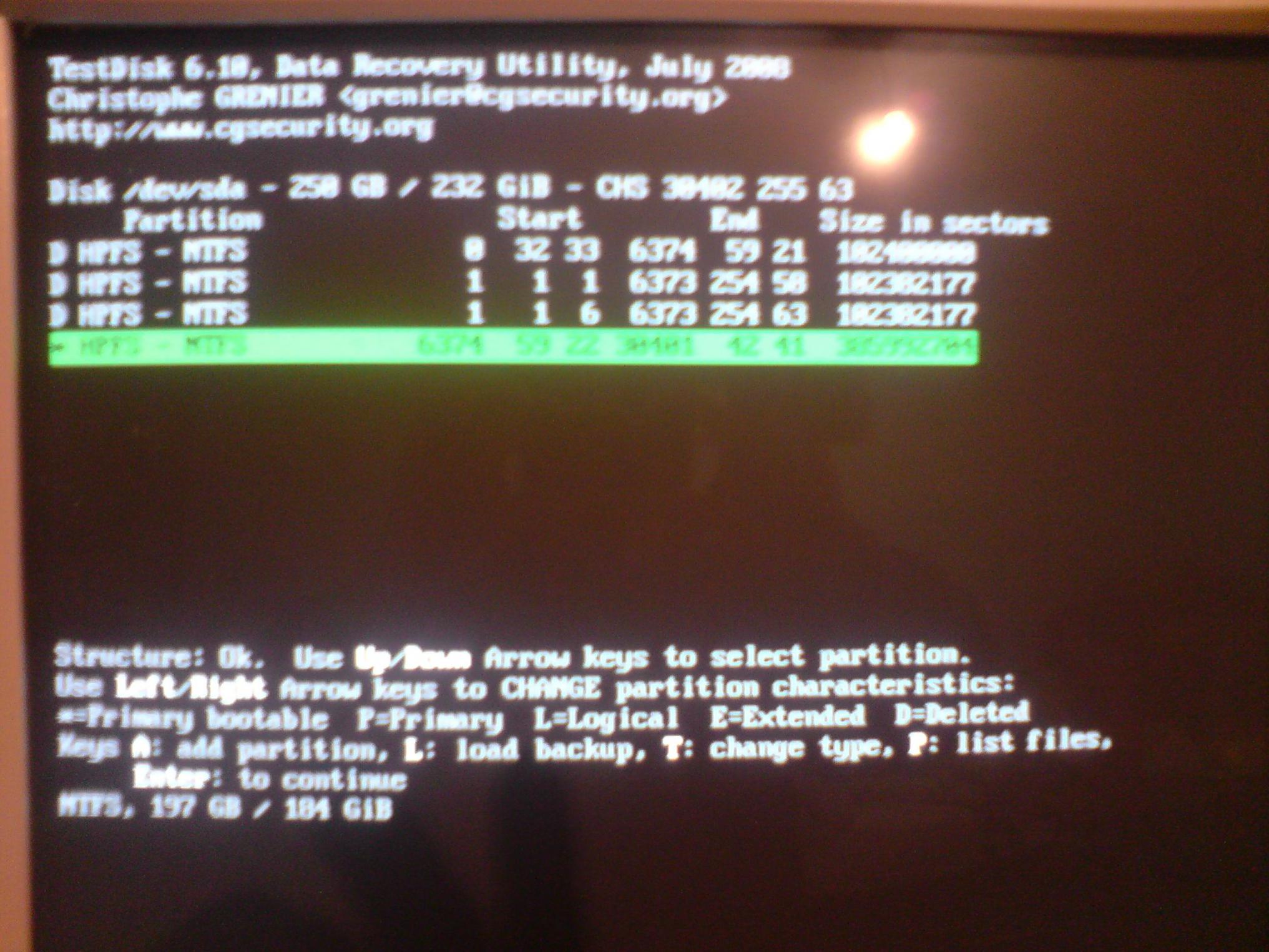

also ich habe viele Anleitungen durchgelesen, jedoch mein Fall ist nicht vorhanden, ich habe durch einen Konflikt alle Partitionen auf unpartitioniert nun stehen, 4 mit 0 mb und 1 mit 250GB. Nun habe ich eine wie in der Anleitung angegeben "found using backup sector!" die behoben werden kann, ist aber die von 48GB, und ich habe noch eine von 48GB die ok ist. Nun welche soll ich löschen ? Werde hier mal ein Bild hochladen das ich mit Handy geschossen habe, und mit Text was zu sehen ist. Hoffe das dann geholfen werden kann.
Also:

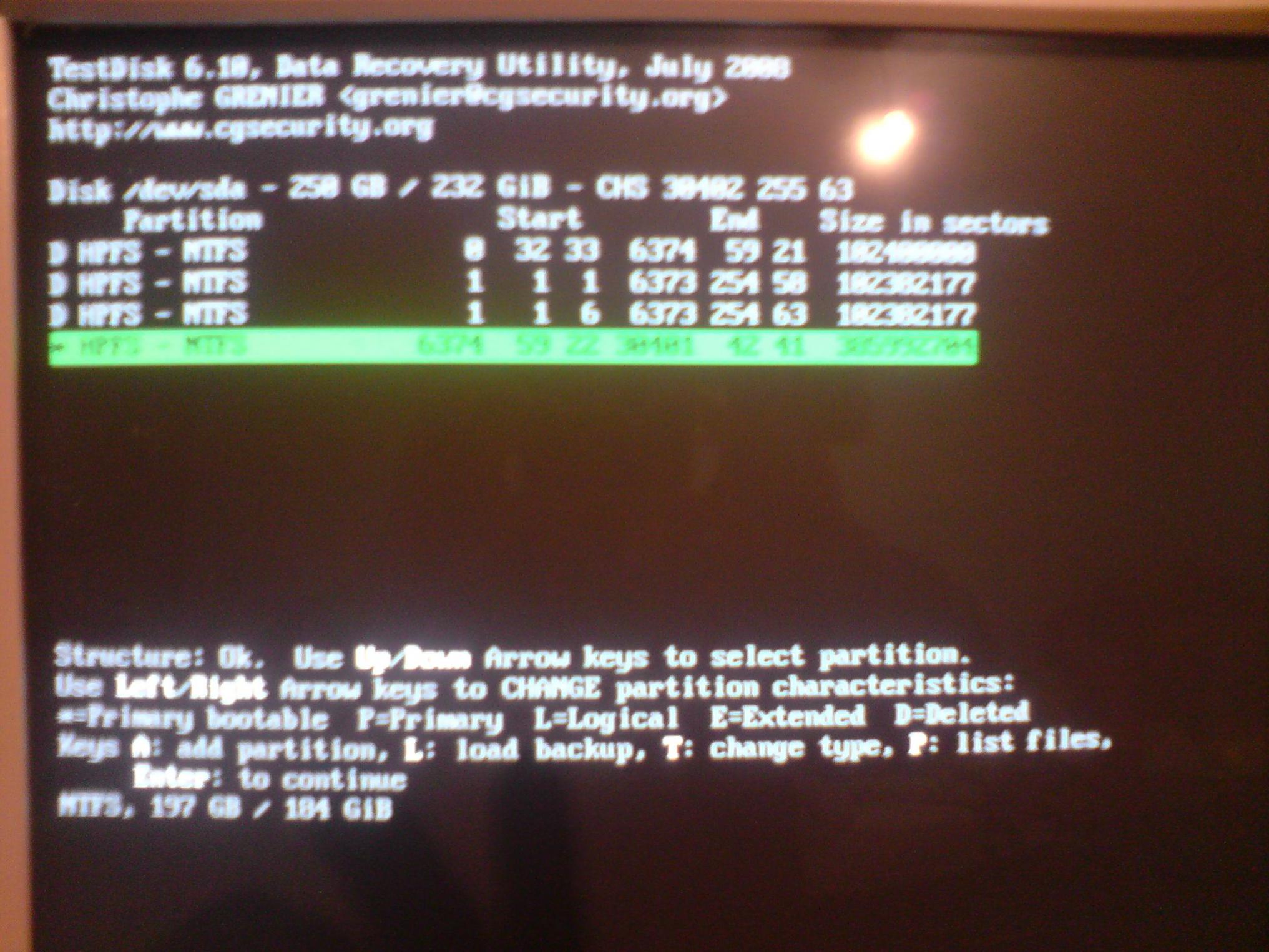

Disk /dev/sda - 250 GB / 232 GiB - CHS 30402 255 63
Partition-------------------------------Start-------------- End--------Size in sectors
1.---- D HPFS - NTFS------------0----32-33----6374----59--- 21----102400000
2.---- D HPFS - NTFS------------1-----1---1----6374----54--- 58----102382177
3.---- D HPFS - NTFS------------1-----1---6----6373---254---63----102382177
4.---*D HPFS - NTFS-------6374----59-22---30401----42---41----385992704
Also welches von der Partitionen stimmt nicht überein
Also ich werde hier unten nur Nummern setzen was erscheint wenn ich auf jede einzelne Partition auf "P" klicke, und im Klammern werde ich schreiben das was bei jeder Partition steht wenn ich drüber mit dem Tasten gehe.
1. Cant open filesystem. Filesystem seems damaged. (NTFS, 52 GB/ 48 GiB)
2. Sind alle meine Daten auf der das System installiert ist. (NTFS, 52 GB/ 48 GiB)
3. Cant open file system. Filesystem seems damaged. (NTFS found using backup sector!, NTFS, 52 GB/ 48 GiB)
4. Sind alle Daten die ich retten will. (NTFS, 197 GB/ 184 GiB)
Nur die Partition unter der Nummer 4 ist grün wie auf dem Bild zu sehen, die anderen sind weis.
Hoffe das mir jetz einer Helfen kann.

ich würd sagen
bei der 2. und 4. ein change type auf primary
bei der 2. auch active
dann MBR zurückschreiben
Bist du dir da Sicher 4 auf Primary, weil mir Acroni da schon angezeigt hat das auf der 4 also wo meine ganzen Daten sind Aktiv und Primär ist und die C also von 48 GB nix ist.
was du oben gesagt hast heist bei der 2 soll ein (*) hin und bei 4 soll Primary, obwohl die 4 als Haupt erkannt worden ist also stern hatte.
und mache ich das alles aufeinmal also bei 1-D, 2-*,3-D, 4-P und dann auf Enter oder wie ?
Wie schreibt man MBR zurück ?

Wenn 2 Dein System ist, dann sollte von dem gebootet werden (also * - außer der Bootloader ist auf der 4(was ich nicht annehme, weil das ja die Datenpartition ist) oder einer anderen Platte.
Der Beginnadresse nach ist die 4 unter Vista oder 7 erstellt, die 1 war mal ein derartiges system, jetzt aber 2 ein XP an dieser Stelle,
Wie das vorzunehmen ist, siehst du in der Wichtig-angepinnten Anleitung hier im Forum bzw im Link des Vorposters
Da du den allerersten Schirm und den nach dem Quickscan nicht gepostet hast, ist für mich nicht ersichtlich, was im MBR an Partitionierungsdaten gestanden hat; wenn testdisk mit P auf 2 und 4 zugreifen und die Ordner/Dateistruktur zeigt, sind die intakt.

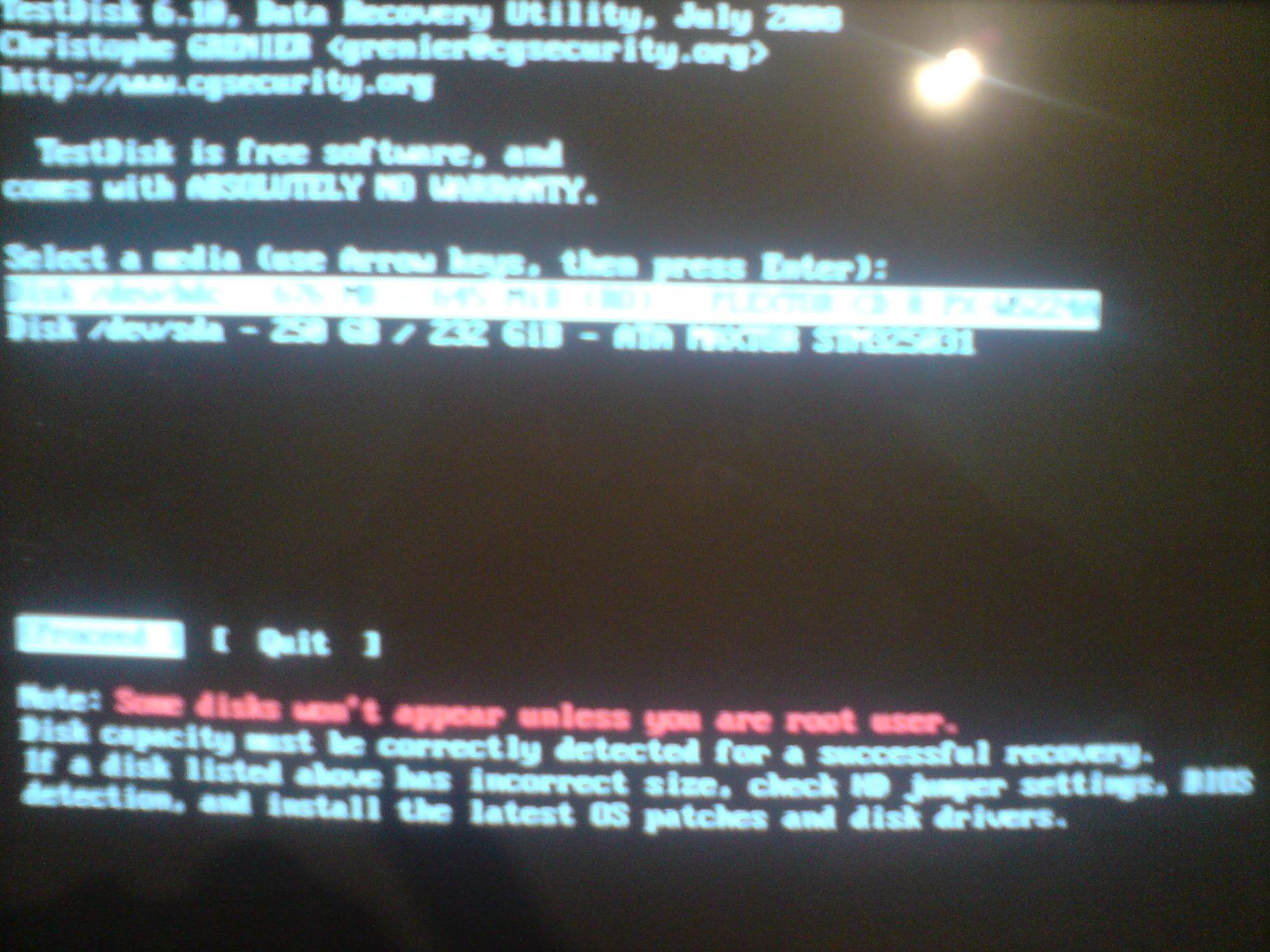

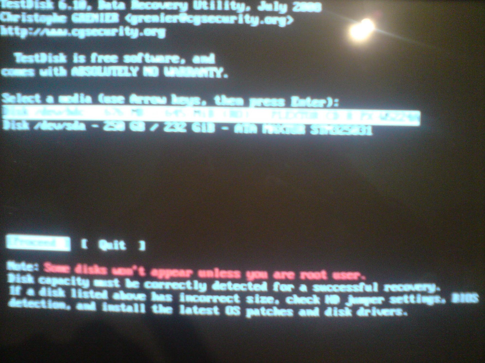

Also beim ersten Bildschirm steht da im Bild 1 zu sehen "rot" unten
Hier als Text
Note: Some disks wont appear unless you are root user.
Disc capacity must be correctly detected for a successful recovery.
If a disk listed above has incorrect size, check HD jumper settings, BIOS detection, and install the latest OS patches and disk drivers.
Oben zur Auswahl CD Rom Plextor CD-R PX da runter meine Festplatte
Disk /ev/sda - 250 GB / 232 GiB - ATA MAXTOR STM325031

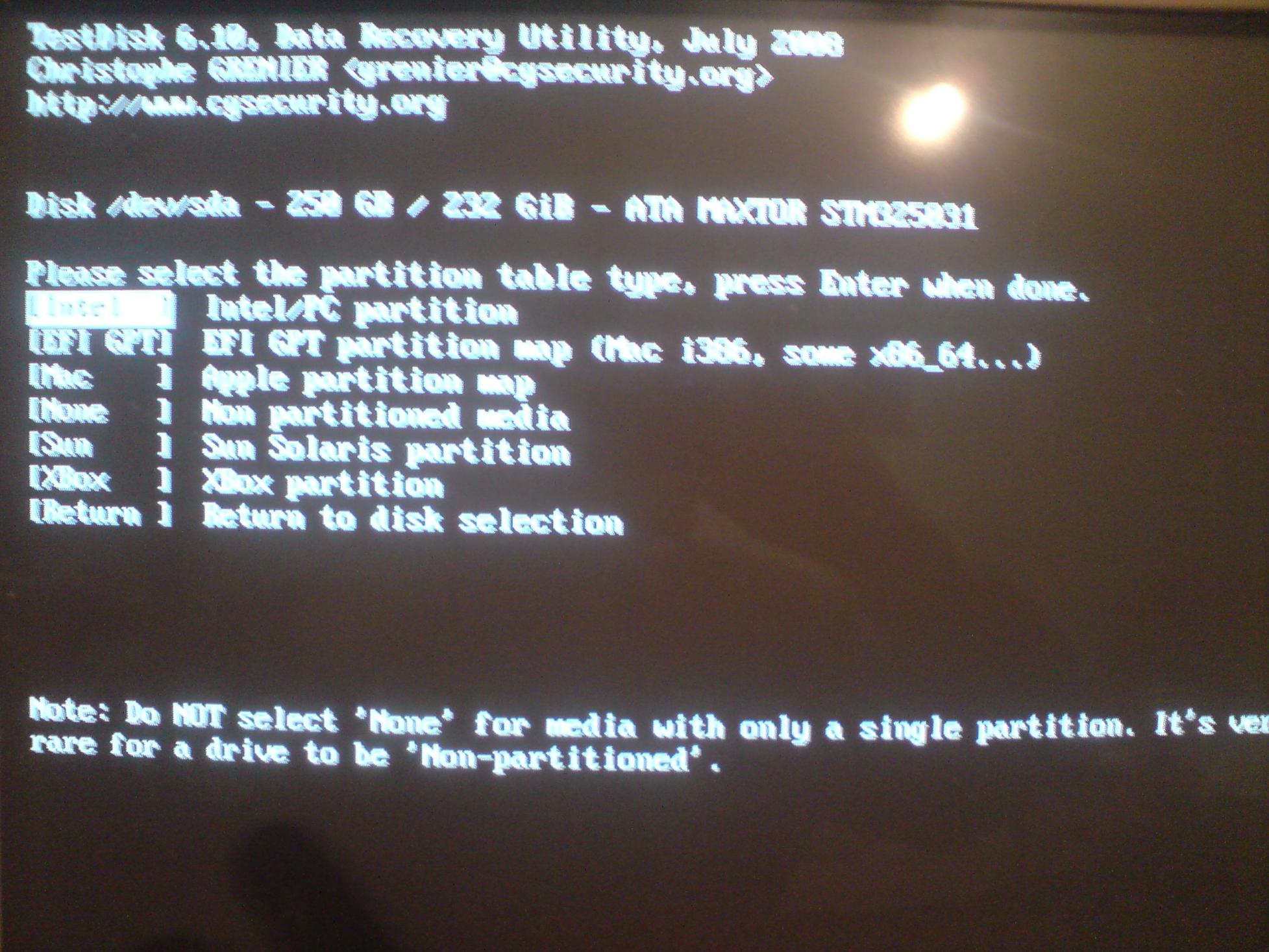

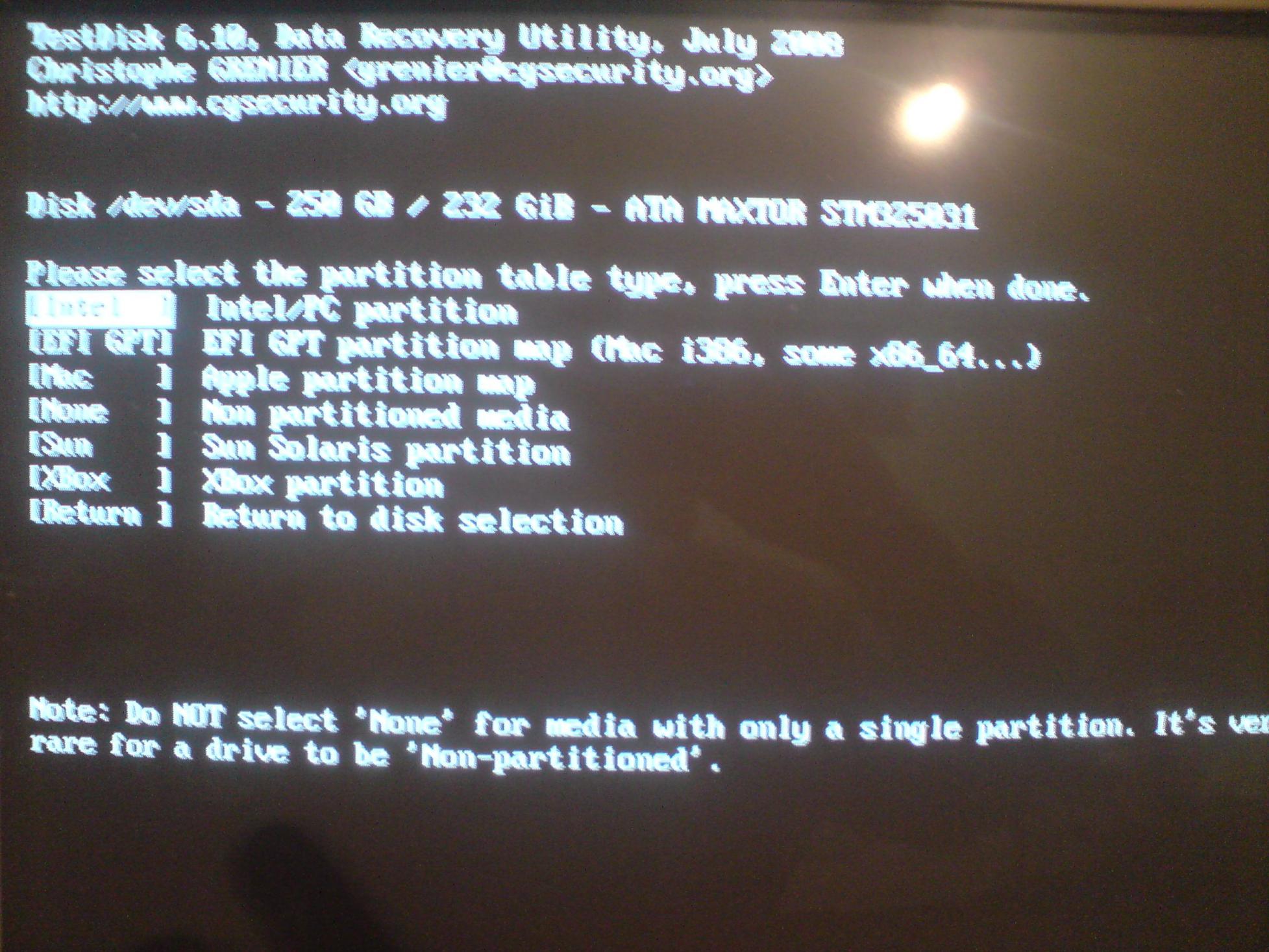

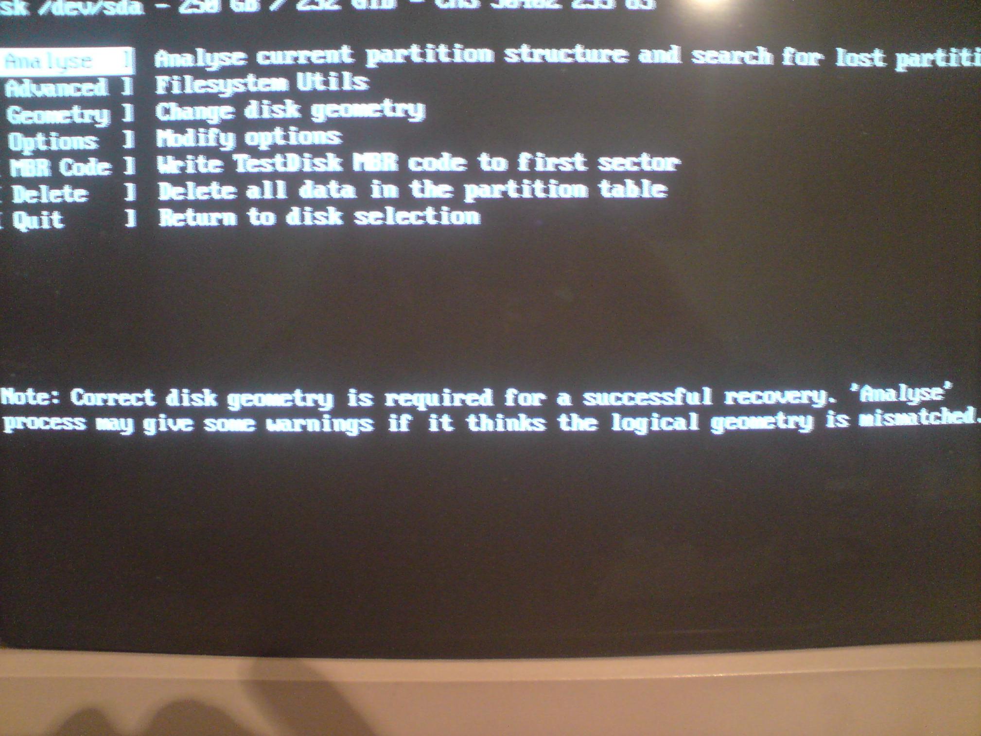

Wenn ich meine Festplatte auswähle und Procced bestätige dann kommt folgendes Auswahlfenster Bild 2. Intel ist markiert, dann bestätige ich das mit Enter und dann kommt Folgendes (Auswahlmenü):

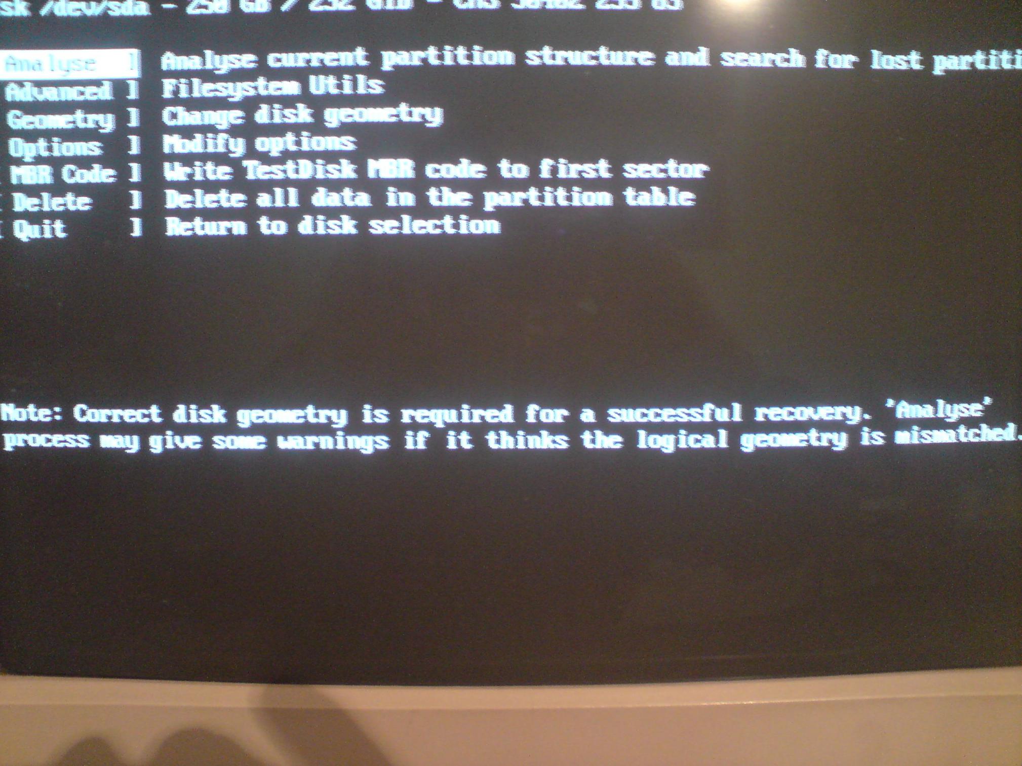

Also das Auswahlmenü und unten ganz steht: Bild 3
Note: Correct disk geometry is required for a successful recovery. "Analyse" process may give some warnings if it thinks the logical geometry is mismatched.

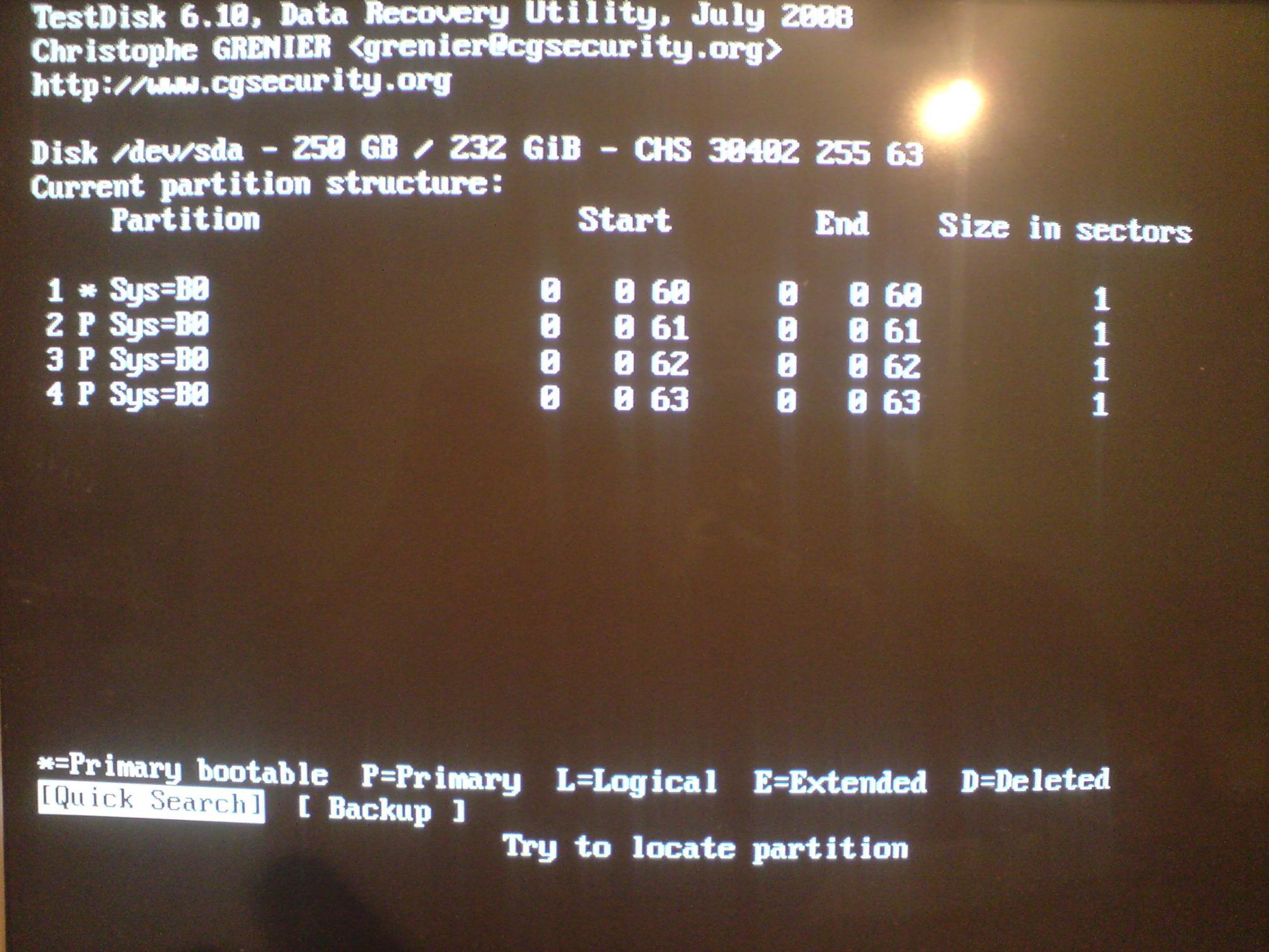

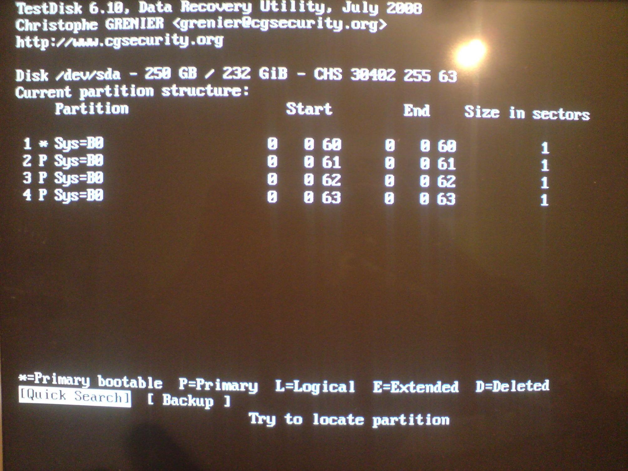

Und dann kommt das wenn ich auf Analyse klicke folgendes Bild 4
-------Partition----------Start-------------END------------Size in sectors
1. * Sys=B0--------0-----0--60-------0-----0-60------------------1
2. P Sys=B0--------0-----0--61-------0-----0-61------------------1
3. P Sys=B0--------0-----0--62-------0-----0-62------------------1
4. P Sys=B0--------0-----0--63-------0-----0-63------------------1

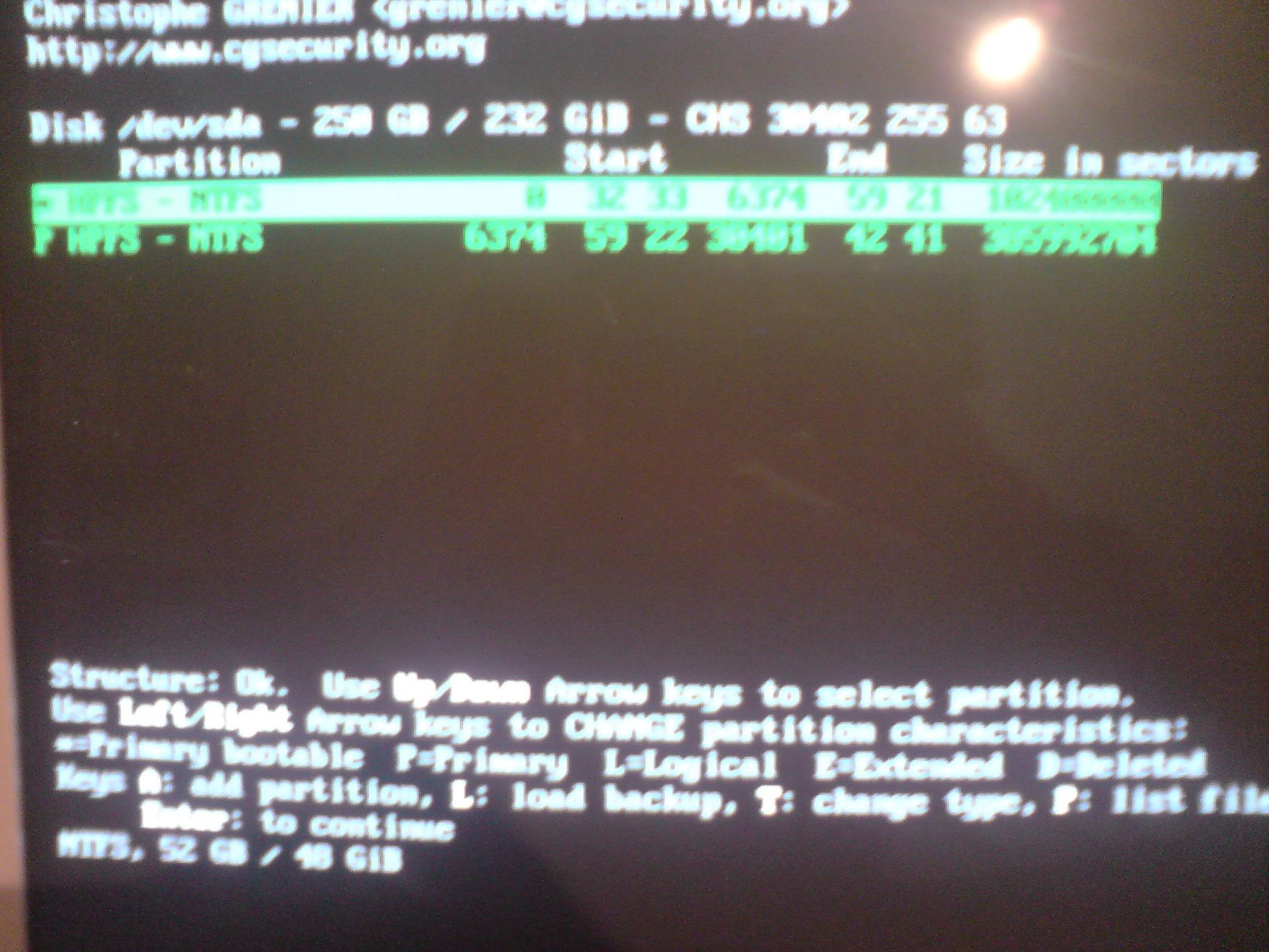

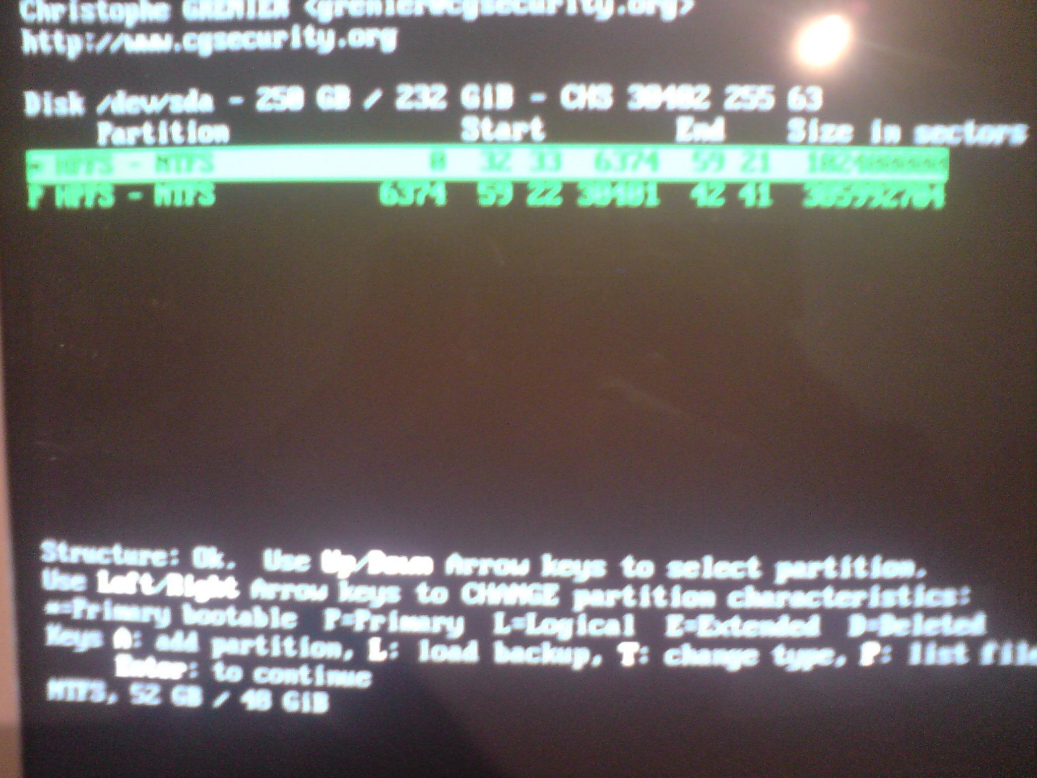

Und wenn ich dann auf Quick Search klicke erscheint folgendes in grün Bild 5
-------Partition------------------------Start------------------End--------------Size in Sectors
1. * HPFS - NTFS-------------------0-----32--33----6374-----59--21-------102400000
2. P HPFS - NTFS--------------6374-----59--22---30401-----42--41-------385992704
Also beide sind grün und da drunter steht
Struktur : ok auf beiden
wenn ich aber auf das erste oben also 1. P klicke, dann kommt "Cant open filesystem. Filesystem seems damaged."
und auf der 2 sind alle meine daten die auf D: waren die ich retten will zu sehen.
Bei der 1 wenn ich mit der Tastatur drüber gehe steht unten ganz (NTFS 52 GB / 48 Gib)
Bei der 2 wenn ich mit der Tastatur drüber gehe steht unten ganz (NTFS, 197 GB/ 184 GiB)
Was war auf dem System, wie es zuletzt noch funktioniert hat, drauf?
XP, Vista oder Win7 ?
der MBR ist von irgendwas systematisch zerklatscht worden, so wie es aussieht, vielleicht irgendein Scherzvirus.
Wenn Vista/Win7 drauf war, ist das jetzt vom Filesystem her kaputt und nur mehr mit Datenrettungstools was davon runterzuholen. das ist hier und nach dem deeper search die 1
Wenn zuletzt mit XP neu installiert und partitioniert wurde, ist es die 2 nach dem deeper search. Wenn nicht, ist das ein Fragment der alten Installation, welche zufälligerweise noch ansprechbar ist. Listen der Ordner und Unterordner müsste dann aber irgendwo mal Fehler bringen
nach dem Quickscan die 2 bzw dem deeper scan die 4 ist deine Datenpartition, die scheint ok
Also zuletzt war XP drauf, aber als erstes glaube ich vista wo ich die partitionen erstellt habe und dann ist glaube ich D entstanden dann habe ich Vista entfernt und XP installiert jedoch nur auf C, D ist also geblieben. Dannach habe ich mit Acronis ein Image erstellt damit ich nicht alles neuinstalliern muss, und dann als ich einmal mein System wiederhergestellt habe mittels Acronis True Image war der bootmaster auf der D denke ich, weil die Partiton Aktiv und Primär bei Acronis True Image angezeigt wurde und bei C stand garnix.
dann passt das schon wie vorher mit der 2 und 4; wenns mit der 4 nicht active klappt, kannst Du ja immer noch auf 2 ändern
Verliere ich meine Daten dann wenn ich falsch setze und was mache ich mit den anderen Partitionen? löschen oder beibehalten ?
also soll ich 2 auf primär machen und 4 aktiv und primär, oder geht sowas nicht. Und was muss ich noch machen?
