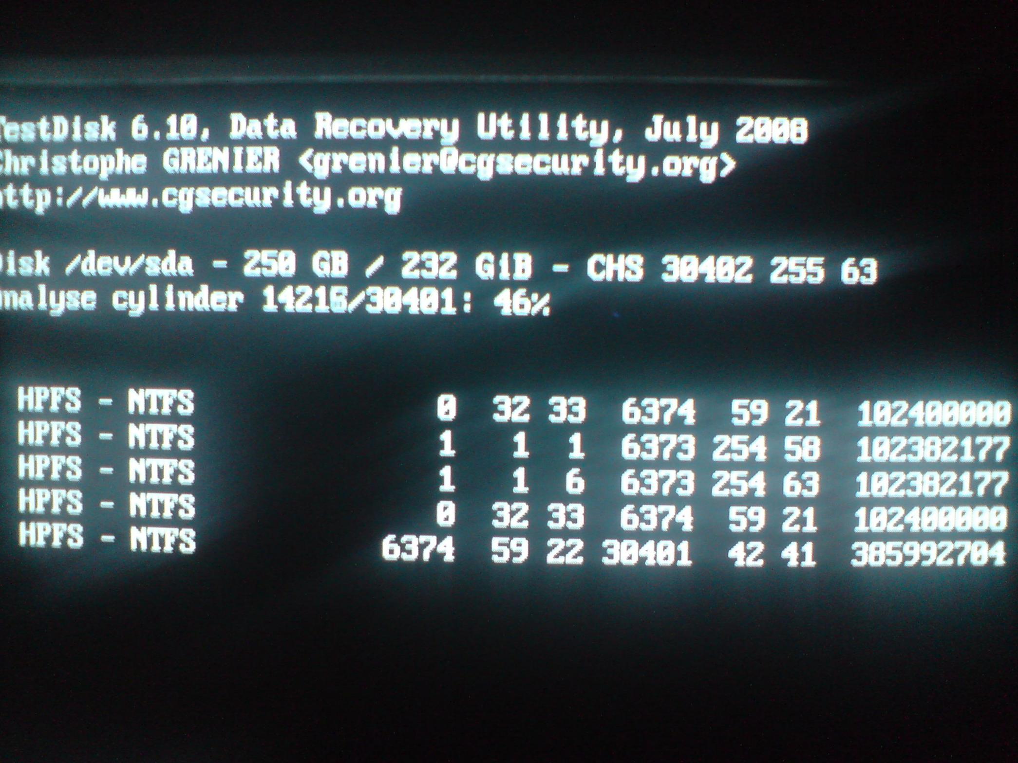

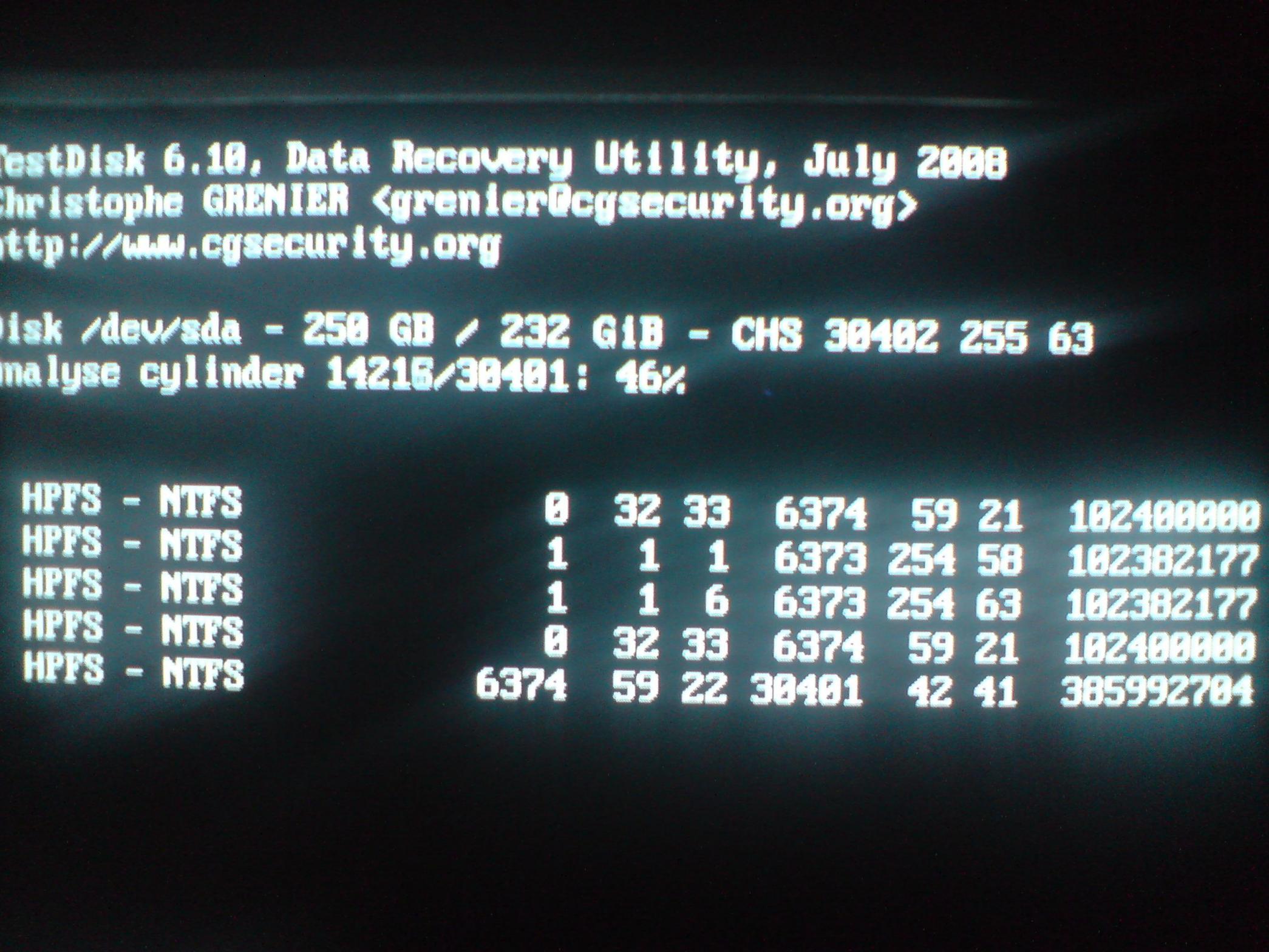

Was ich noch vergessen habe zu erwähnen ist das wärend des "Analyse cylinder" eine Partition mehr erscheint (habe sie mit rot markiert) wie auf dem Bild unten, die jedoch verschwindet nach dem 100 % Tiefen Suchdurchlauf.
Die ist identisch mit der 1
Disk /dev/sda - 250 GB / 232 GiB - CHS 30402 255 63
Partition-------------------------------Start-------------- End--------Size in sectors
1.---- D HPFS - NTFS------------0----32-33----6374----59--- 21----102400000
2.---- D HPFS - NTFS------------1-----1---1----6374----54--- 58----102382177
3.---- D HPFS - NTFS------------1-----1---6----6373---254---63----102382177
4.---*D HPFS - NTFS-------6374----59-22---30401----42---41----385992704
das ist unerheblich - das ist die Info aus dem gefundenen Ende der alten Vista-Partition. Dann merkt testdisk, dass die Daten ident sind und zeigt nur 1x an
