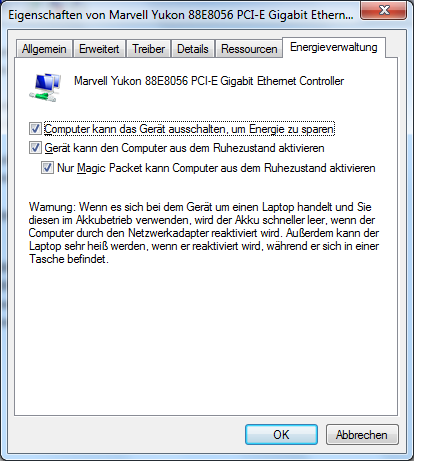

Vll. auch mal hier schauen:
Aber Vorsicht, ist bei XP ggf. anders wie bei 7.
Zu finden im Gerätemanager bei dem UMTS Modem.
