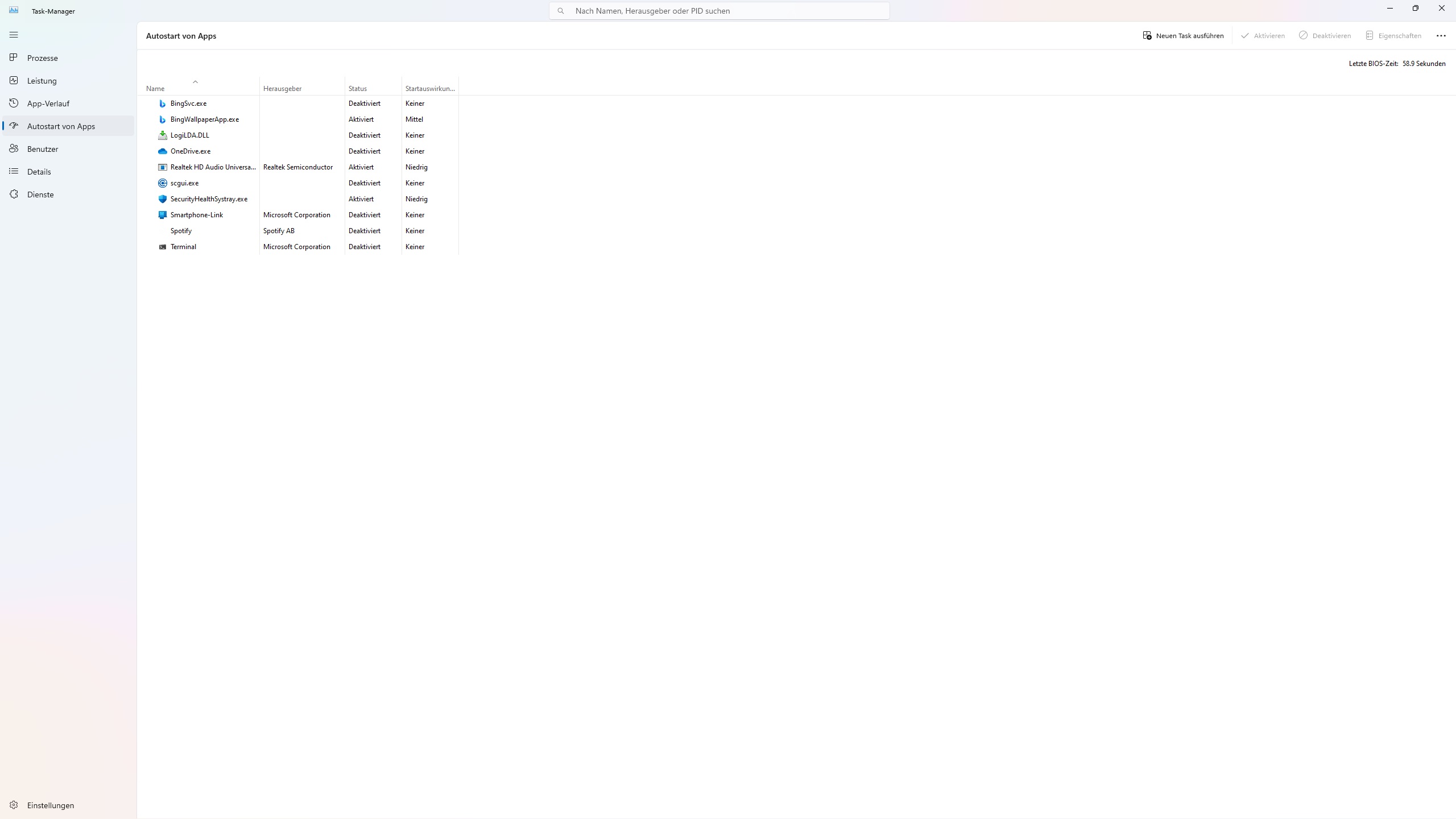

BIOS-Zeit ist etwa 1 Minute MIT GraKa:

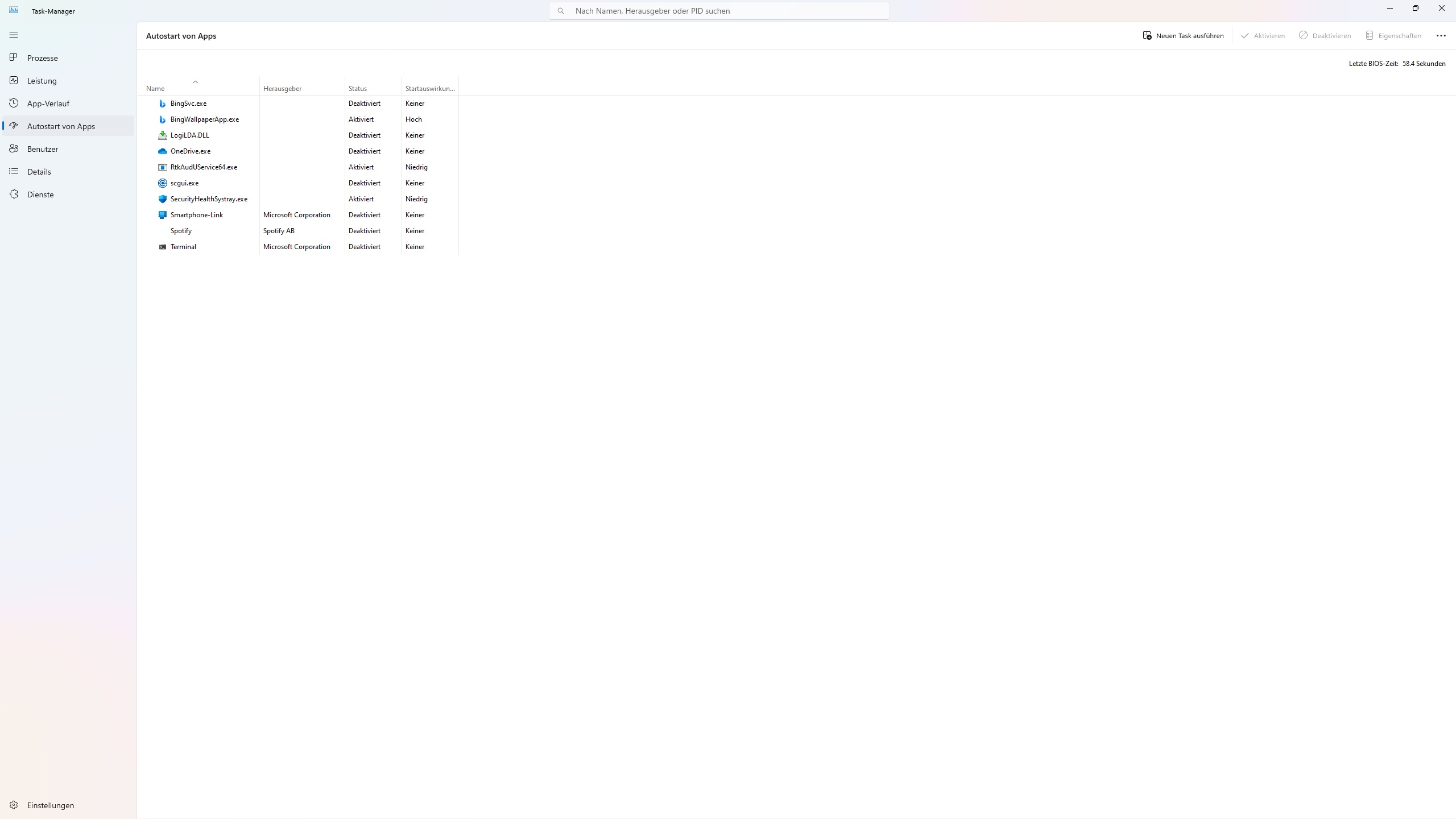

Hab jetzt zum Vergleich extra nochmal die GraKa ausgebaut und nun auch keinen schnelleren Bootvorgang mehr feststellen können -> BIOS-Zeit OHNE GraKa:
Das heißt also, dass ich mich offenbar getäuscht habe und das Ganze wohl doch nicht an der GraKa liegt, sondern das übliche EXPO / AM5 -Problem zu Grunde liegt. Danke jedenfalls für die Hilfe zur Selbsthilfe!
