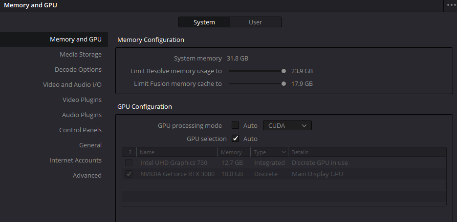

Prüfe auch unter System, Performance im DaVinci ob die RTX auch wirklich zugewiesen ist -> Hardware-Renderer
Ist die Hardwarebescheunigung durch CUDA und Quicksync aktiviert?

savuti schrieb:
Was steht unter "Preferences" -> "System" -> "Media Storage"?
Am besten Screenshot zeigen...
xxMuahdibxx schrieb:
Smart Werte auslesen mit Crystal Disk Info und posten..

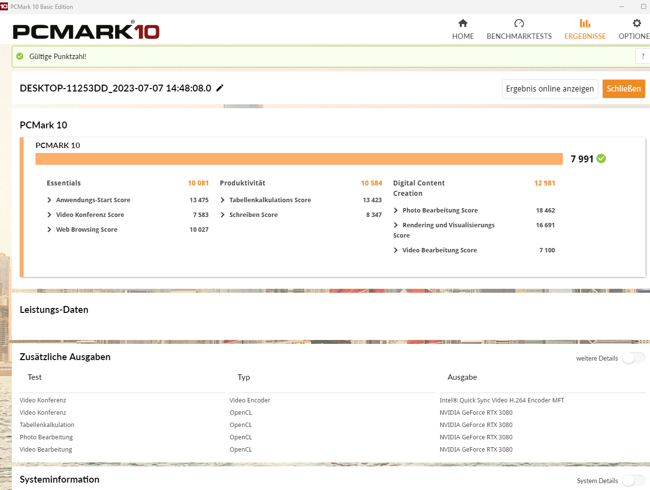

Hier noch ein PCMark, falls das noch etwas aussagt:
smart werte der HDD vielleicht noch ... die NVME ist unauffällig

@marko11
Genau deshalb habe ich dich gefragt, inwieweit CUDA und Quicksync eingebunden sind. Gerade HEVC/H.265 Decoding ist mit den iGPUs über Quicksync mit viel mehr Einstellungen möglich, als mit CUDA. Siehe die bunte Tabelle hier.
Reaktionen: xxMuahdibxx
Sry, ich dachte das wäre mit diesem Screenshot erklärt - weil ich offen gesagt auch nicht wusste, wo genau die von dir genannten Punkte zu finden bzw. einzustellen sind
@marko11
Ich kenne DaVinci auch nicht wirklich, aber man kann beide Systeme parallel betreiben. So wie ich das in einem anderen thread gelesen habe, switcht das Ganze bei ihm im Playback (Decoding) automatisch auf Quicksync und zum Bearbeiten wieder zurück auf CUDA.
Quicksync ist der Grund, warum für fast alle Videoschnittsysteme Intel mit iGPU empfohlen werden.
