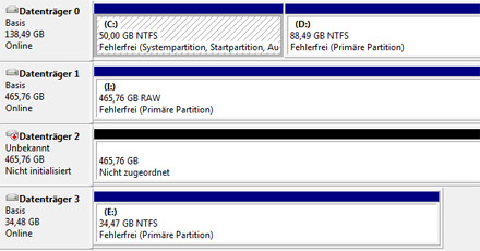

ja es stand bei beiden Platten
in der Menü Zeile Sector [ Eingabefelt "0" ] of 976773168
zur info ich weiss nicht ob das relevant ist ich hab die Platten nun onboard hängen
nicht mehr extern somit ergab sich in der Datenträgerverwaltung eine andere Plattenreihenfolge (siehe Bild)
ich habe dann halt logischer weise statt Platte3 und 4 Platte 2 und 3 ausgelesen

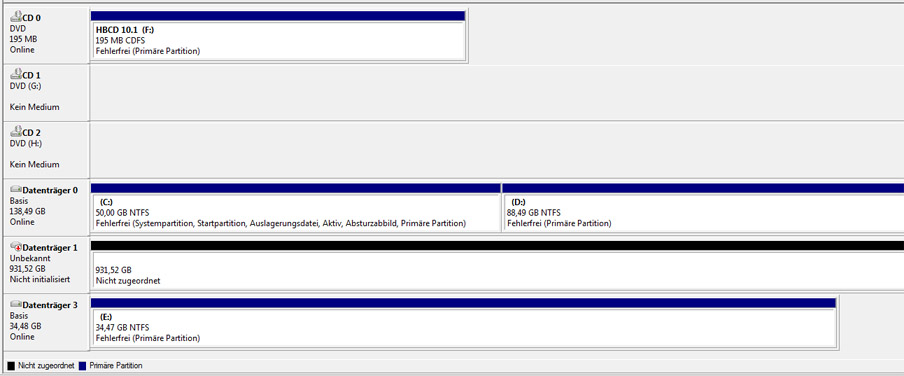

Danach definierst Du im Intel Matrix Manager auf den beiden Platten an Port1 und Port2 einen RAID0 mit Stripesize 64K in maximaler Größe.
Anschließend postest Du den Schirm der Datenträgerverwaltung, wo der RAID0-Array mit 1TB (931MiB) unititialisiert aufscheinen muss (eventuell erst nach "Menu: Aktion/Datenträger neu durchsuchen" ). Nicht initialisieren!
HxD Aufruf unter User mit Administratorrechten (oder rechtklick/ausführen als... Administrator)
Die in der Datenträgerverwaltung für den Array angezeigte Disk# wieder um 1 erhöht als physical disk im HxD öffnen: Das Häkchen bei "read only" jetzt nicht entfernen
Poste, was in der Menüzeile bei Sectors [Eingabefeld] of ?????? steht.

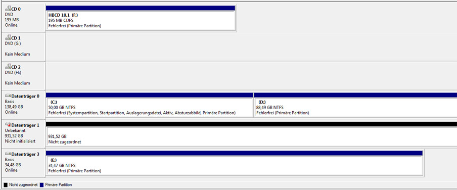

Anschließend sollten in der Datenträgerverwaltung, am RAID0-Array mit 1TB (931MiB) die drei Partitions mit zugeordneten Laufwerksbuchstaben aufscheinen (eventuell erst nach "Menu: Aktion/Datenträger neu durchsuchen" ).
Zugriff auf die Partitions ist damit hergestellt. Eventuell keine Zugriffsberechtigung auf die "Eigene Dateien" der Systempartition, die muss man übernehmen

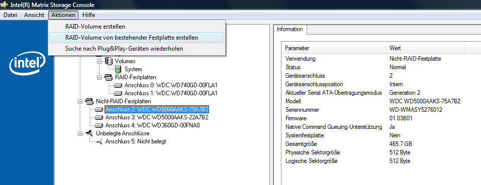

muss ich das Raid Volume erstellen oder von bestehenden Platten erstellen ? (siehe Bild)
Das erste - Raid Volume erstellen.
Das zweite würde eine Migration von einem Einzelvolume auf 2 Platten machen, das wäre fatal

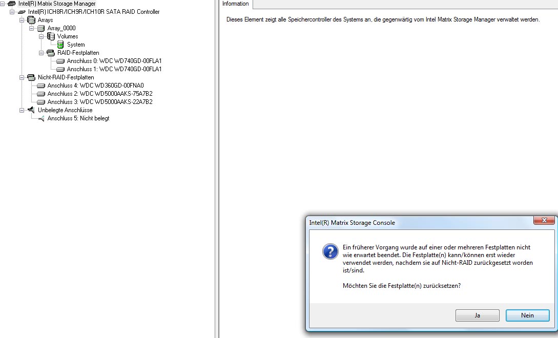

nicht weitermachen.
Löse den RAID0-Array wieder auf(aber bitte nicht den vom System :) ). Wir haben um ein Stripeset zu wenig.
Mal schauen, was da wichtiges auf den letzten 128 Sektoren der 1.Memberplatte draufsteht.
Brauchst Du zum Auflösen des RAID genaue Anweisung oder schaffst Du das selbst?

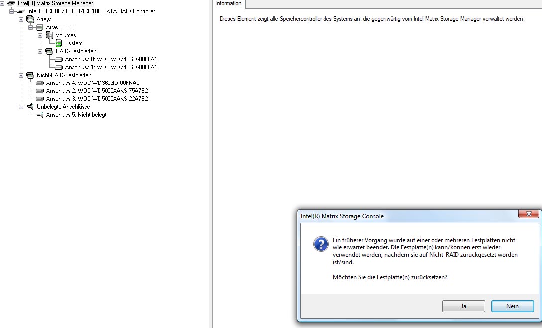

also ich habe das neue Volume gelöscht ? nun fragt er das ?
Festplatten auf nicht-RAID zurücksetzen? ==> Antwort JA
Ich nehme an, dass die beiden Einzelplatten in der Datenträgerverwaltung jetzt wieder als Datenträger 1 und 2 gezeigt werden

das blöde ist, der RAID-Controller von Intel braucht mehr Platz für seine Metadaten (den er dann sowieso nicht verwendet), womit das Ende der Partition nicht mehr ansprechbar ist.
So wie's aussieht, sind da Datenbereiche von irgendwelchen Dateien (konnte aber auch etwas altes sein, falls die Platten nicht sofort als RAID, sondern vorher als Einzelplatten anderweitig in Verwendung standen) drauf.
Möglichkeiten zur Umgehung:
- entweder RAID-Controllerkarte PCIe von DELOCK besorgen (etwa 15€) mit einem Silicon Image Chip drauf (der braucht weniger Metadatenbereich als der ICH)
- oder Inhalt der letzten Partition (möglicherweise mit Verlusten mehrerer Dateien) per Rettungssoftware wie z.B. mit testdisk runterholen. Wenn der alte DAWI-Kontroller repariert zurückkommt, kann auch auf das jetzt möglicherweise Fehlende (da ganze Partition wieder intakt) zugegriffen werden, wenn man die Platten nicht anderweitig verwendet
- oder eine komplett leere interne 1TB-Platte(oder größer), damit könnte man den RAID drauf klonen und die läppischen 130 Sektoren per HxD draufklatschen (das wäre das einfachste)
gute Nacht - nichts ist verloren - alles noch da :D
