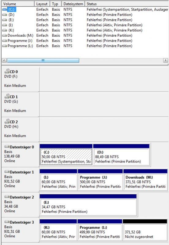

na denn, dann wag' ein Tänzchen mit dem "chkdsk N:" (nehme an, dass die dritte Partition auf der 1TB in der Datenträgerverwaltung jetzt N ist)
mmhh komisch in der dv ist die letzte Partition immer noch nicht zugewiesen ?
gleiches Spiel wie vorher... schon vergessen? flotten Neustart hinlegen
hatte datenträger neu eingelesen .. aber auch nun nach einem neustart das selbe :( nicht zugeordnet

Ich nehme nicht an, dass Du die Partition wieder gelöscht hast, jetzt sind nur mehr 2 drauf, obwohl das DriveImage die dritte voraussetzt. ohne die das Copy nicht funktioniert hätte.
Hat der Schelm die boshafterweise gelöscht, weil read errors an der Quelle aufgetreten sind? Bei meinem Test fand das nicht statt.
naja, wiederhole einfach aus Post 74:
- erweitern des MBR der 1TB um die dritte Partition, welche jetzt in der ursprünglichen Größe (Dank der Verkleinerung der 2.Partition) zur Gänze draufpasst
Im Anhang findest Du im ZIP den File "1TBMBRfix.bin", den überträgst Du wie schon mehrfach geübt (nach Anleitung vom Post#49) auf den Sektor 0 der 1TB Platte (physical hard disk 4).
so ok well done
nun habe wir auch wieder die Partition N

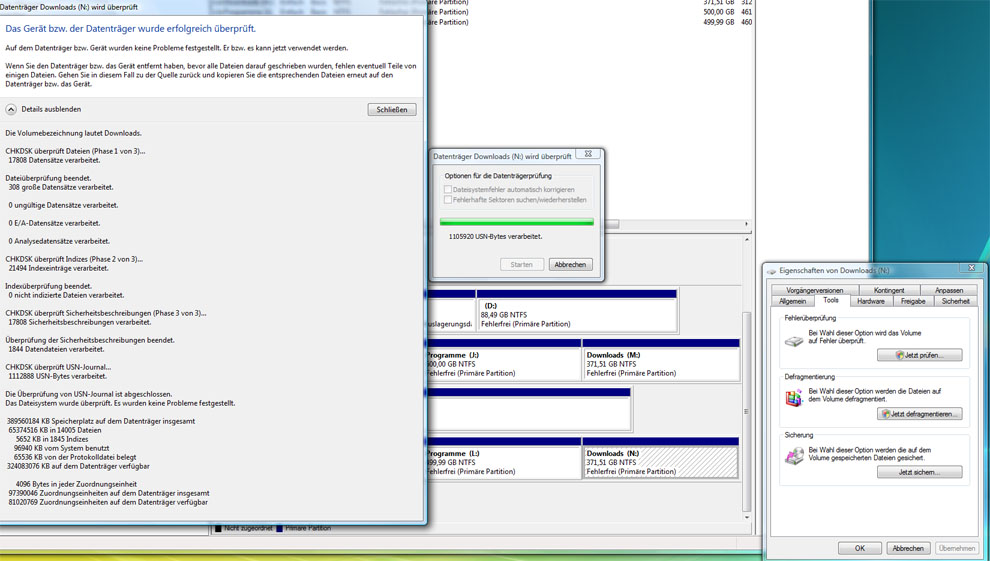

nun chkdisk laufen lassen ?
einfach in der "cmd" chkdisk n: ausführen ?
Ja, genau - ohne Parameter.
Wenn das keine Fehler findet, ist die Platte bereit zur Verwendung..
so da der befehl unter vista start ausführen cmd leider nicht funktionierte
hab ichs in der dv gemacht ohne parameter
anbei das ergebnis
Irgendwo weiter unten steht: Es wurden keine Probleme gefunden -
einer Inspektion mit dem Explorer, ob alles vorhanden ist, steht nichts im Wege.
Dann ist die 1TB Platte ready zum Booten in Vater's PC:daumen:
