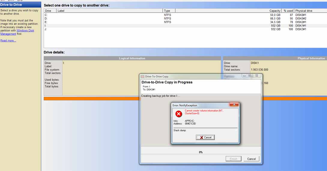

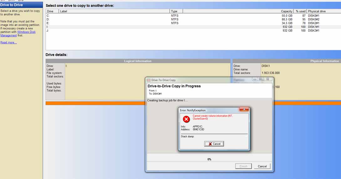

mmhh beim copieren im DriveImage brachte er den Fehler
und Du hast da ganz sicher "RAW MODE" im Kästchen angeklickt?
Mann, was will das Idiotenprogramm, wenn es eine Partition sektorweise kopieren soll, eine Clustersize aus dem Header lesen?

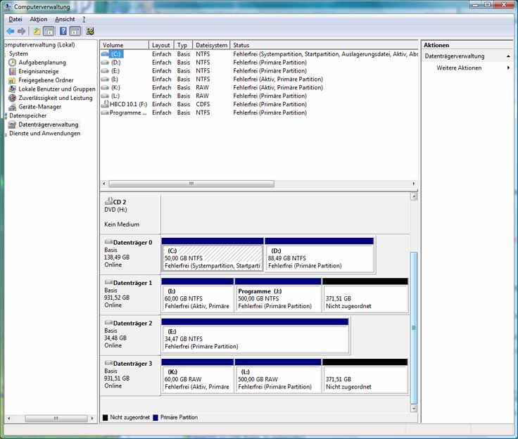

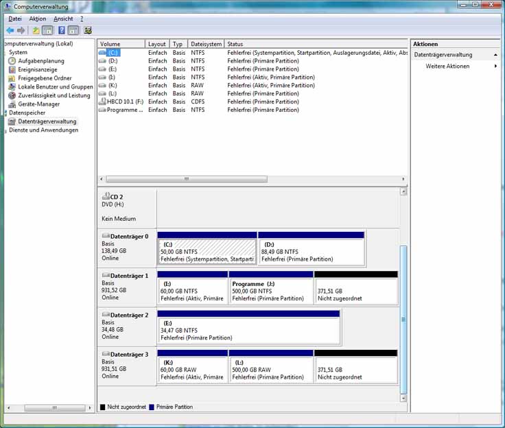

nun habe ich mehrere Partionen auf den Datenträgern siehe Bild
wie mach ich nun weiter im DriveImage ?
anfangen mit Pation I auf K dann J auf L ?
PS: juhu :-) im Explorer sind die Daten nun sichtbar ^^ alles gerettet *freu* .... soll ich nun vorsichtshalber schon die sachen auf ne externe sichern ?
genau das meinte ich mit "danach solltest Du mit DriveImage beide Partitions nacheinander vom Array auf die 1TB übertragen können. " - nicht dass Du auf die Idee kommst, das mit copy im Explorer zu machen :)

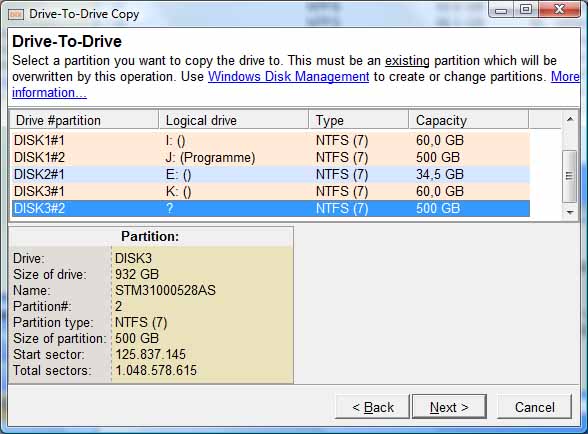

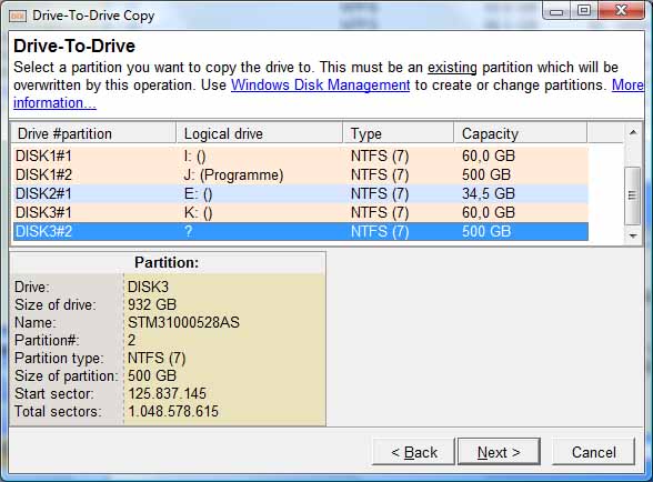

also das mit I auf K hat geklappt aber
bei J auf L zeigt er im DriveImage beim Ziellaufwerk den Laufwerksbuchstaben nicht an ? ist das normal ?
Warum er den Laufwerksbuchstaben nicht zeigen mag - keine Ahnung.
Manche Programme haben ein unergründliches Eigenleben
Kopier einfach dorthin ... 500GB passen ja bei Disk3#2

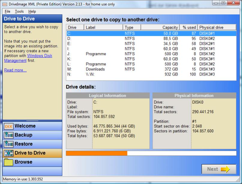

Jetzt das DriveImage XML angeworfen - In der Datenträgerverwaltung wird wohl für die 3.Partition ein Laufwerksbuchstabe vergeben worden sein, den Du zum kopieren auswählst
(falls nicht, dann ist nach Wahl "Drive to Drive" als Source statt diesem jetzt eben "DISK1#3" zu wählen)
für die 3 Partition ist kein Laufwerksbuchstabe vergeben, und im DriveImage
gibt (warscheinlich weil er nur mit zugeordneten Partionionen was anfangen kann) es die 1#3 nicht zum auswählen
Dann hat was mit dem Aufbringen des neuen MBR nicht geklappt - mach mal ein Bild der Datenträgerverwaltung

ich hab jeweils die *.bin dateien kopiert und sektor 0-200 markiert und mit dem neuen ersetzt anbei die screens
Das Win cached auch recht gerne den MBR - mach mal ein "Laufwerke neu durchsuchen" in der Datenträgerverwaltung, wenn das nichts fruchtet, einen Neustart

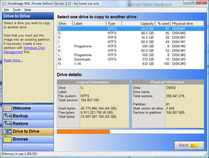

ok nun gibts es 2 neue Laufwerksbuchstaben
M und N
nur was mich stutzig macht ist das N mit 932 GB angezeigt wird ?
und die Partition J hat 500 GB und L nur 499.99 ? hat dort das verkleiner nicht geklappt ?
Das ist tatsächlich nicht ganz richtig ...
einen Moment, ich rechne mal nach
Nein, passt schon. Der MBR ist in Ordnung.
In der Datenträgerverwaltung müsste ja jetzt auch die dritte Partition auf Datenträger3 eine Größe von 372 GB ausweisen.
Das Tool kann bei der Auswahl, von wo kopiert werden soll, anscheinend nur formatierte Partitions anzeigen, wenn das nicht geht, zeigt es die Größe der HDD.
Weitermachen, beim nächsten Step, wo Du das Ziel angibst, nimm Disk3#3
Wir haben ja nur um 10MB verkleinert - Macht statt 500,000 GB nur mehr 499,990 GB
