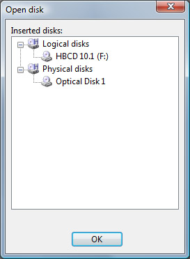

Für die Diagnose zu installieren:
- den Hex-Editor HxD von hier in der englischen Version. Damit nicht herumexperimentieren, damit die Defaulteinstellungen erhalten bleiben.
Alle auf Anforderung erzeugten Dateien dann am Schluss in einen zip-File und den in den Post-Anhang stellen
Snapshots von Fenstern mit ALT+Druck in die Zwischenablage, in Paint o.ä. mit Strg+V einfügen, Menü: Datei /sichern als.../ in einen beliebigen Ordner, beliebiger Name, Typ: JPEG /Speichern und dann in den Post Anhang stellen
(Das geht so: Post Antwort/ Erweitert /Anhänge verwalten/Durchsuchen, den Ordner und Namen einstellen - bis zu 4 Dateien oder Bilder gleichzeitig möglich/ Hochladen)
Im HxD sind die physical hard disk Nummern um 1 höher als im Disk Management angezeigt
HxD Aufruf unter User mit Administratorrechten (oder rechtklick/ausführen als... Administrator)
- Menü: Extras/open disk/physical disk/hard disk 3 (Häkchen bei "open as readonly" NICHT entfernen)
gehts schon los :( bei mir gibts nur ein optical disk unter physical disk
liegt das am dateisystem RAW ?

Dazu ist nur notwendig, den HxD mit Administratorrechten aufzurufen, denn nur so wird der physische Zugriff auf die Platten erlaubt.
