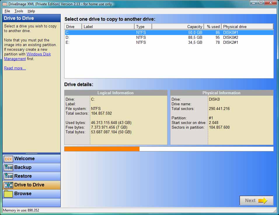

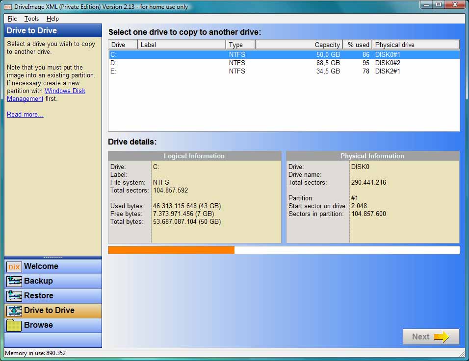

Nimmst Du DriveImage XML
Das installierst Du mal und ruftst es auf - Bist Du ein Home User oder werkst Du im Freien?
Nach dem Welcome machst Du Drive-to-Drive Copy - ich hoffe, der frisst auch kleinere Destinations als die Source ist, sonst musst Du nochmals den RAID auflösen/neudefinieren :D
rechts listet er Dir die Physical Disk ID so an wie in der Datenträgerverwaltung.
Da muss kein Laufwerksbuchstabe bei Physical Disk1 und Physical Disk2 sein.
Wenn Du sowas nicht siehst, hast Du das DriveImage nicht im Administratormode aufgerufen...
Welche was ist, siehst Du in der Datenträgerverwaltung - Erste Auswahl ist die mit 931,52
Häkchen bei "RAW Mode" setzen,
dann die Platte mit 931,51 als Ziel wählen
dann schreib mir, ob er ohne zu murren kopiert oder sich sträubt...
bei all den vielen Tools verlier ich mal schon den Überblick - der Gute braucht ja Partitions zum spielen auf dem Cloneklavier...
Na dann machen wir ihm halt eine am Raid und eine am neuen 1TB...

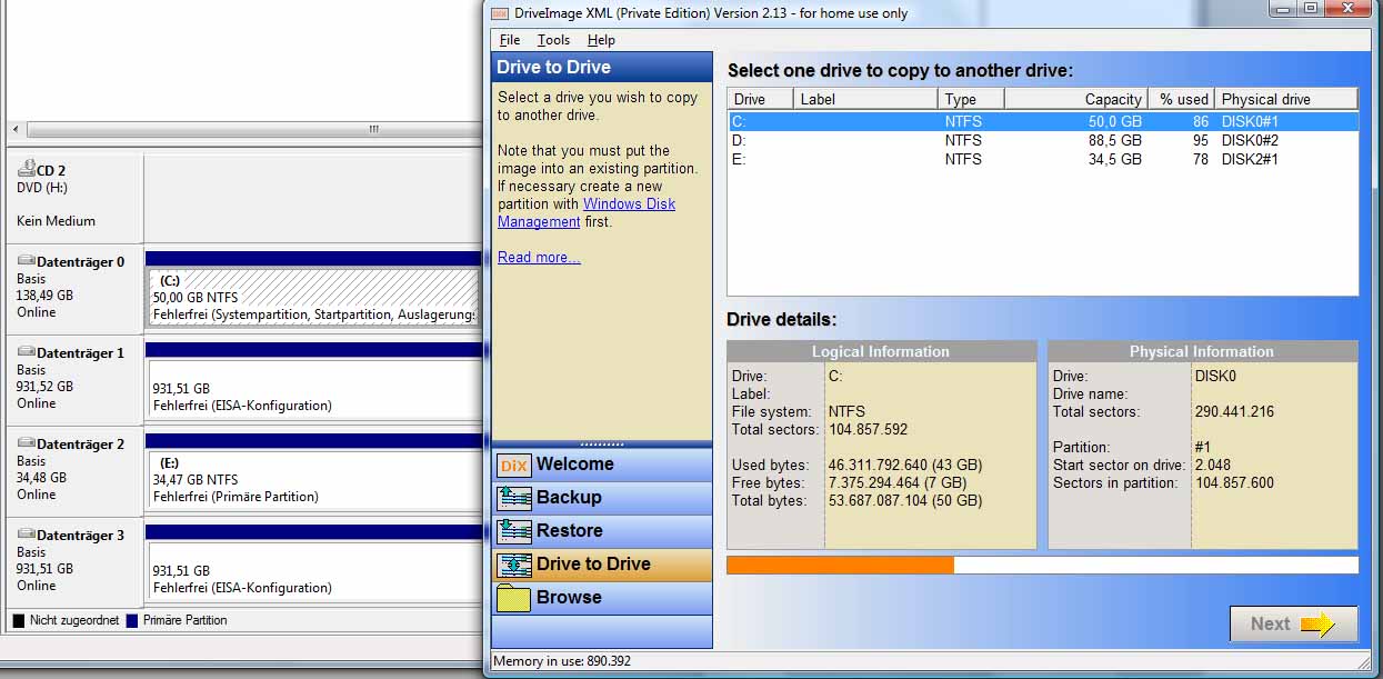

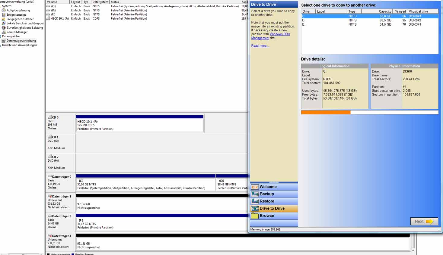

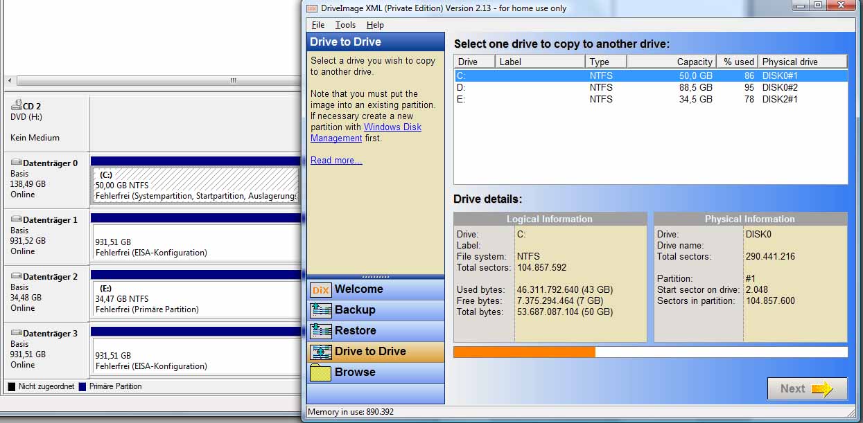

ok habe das gemacht, in der dv. hat sich nix geändert und auch im DriveImage nicht ?
zeigt die Datenträgerverwaltung jetzt die Partitions auch nicht nach Aktion/neu durchsuchen?
EISA-Konfiguration zeigt es an und im DriveImage nix von den 2 Platten :(
Mach mal folgendes: Öffne im HxD die beiden Platten schreibend und ändere an der unten angegebene Stelle im ersten Sektor das 12 per Tastatur auf 07, dann Save
Die Partitions natürlich nicht formatieren

jo super nun haben beide eine Partion sind nun laufwerk I und J
nun im DrivImage ne Kopie von I auf J machen ?
Ja, wenn in der Datenträgerverwaltung der Datenträger mit 931,52GB die I: ist (wüsste zwar nicht, warum das anders sein sollte, aber sicher ist sicher :) )
was mir gerade auffällt: hast du da irgend ein Crypto-Ding auf den Partitions? ich sichte von Sektor 3 bis 15 auf dem Array einen mir unbekannten Inhalt...
haben nun beide 931,51
also schmeiss ich mal an ?
Ja, wenn die I: auf datenträger #1 in der Datenträgerverwaltung ist.
