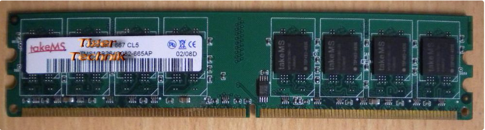

Hab einige Bilder gesehen, da steht auf den Chips takeMS.
z.B.
Danke für die Info!
Sry, dass ich nochmal blöd nachfrage, aber was meinst du mit
h00bi schrieb:
Den Firmennamen draufzugravieren oder die Chips auf die Riegel zu löten?
btw: Auf Iiieehbay hab ich ein Foto von einem 512MB-Riegel gesehen, auf dessen Chips auch noch "Germany" draufsteht. Auf manchen Riegeln steht zum Teil "Assembled in Germany" ...
mfg
Ja, das passiert per Laser, nicht per mechanischer Gravur.
Wenn es auf dem PCB steht, dann wurden die bei MDT in Deutschland gebaut.
Die Chipoberfläche ist geduldig, da kannst du drauflasern was du willst und ggf. sogar abschleifen und neu lasern. Bei den TSOP Chips bei SDRAM und DDR1 war für sowas auch noch mehr als genug Platz.
