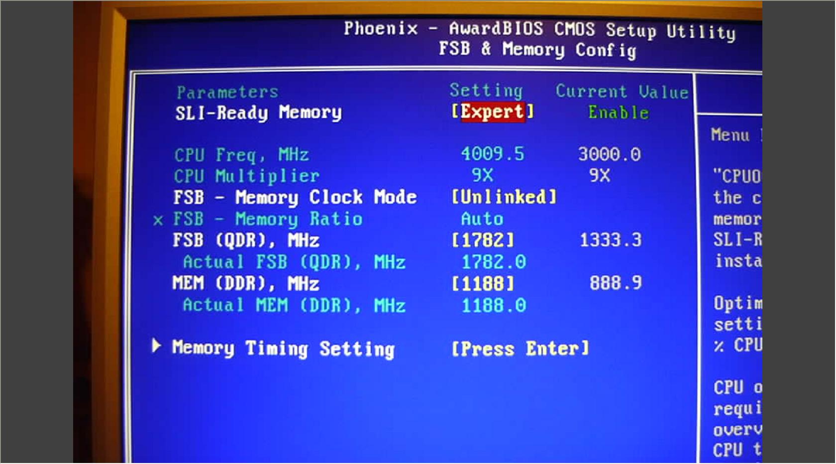

@ floschmann
sorry, wenn sich jetzt anscheinend ein "Depp" zu Wort meldet aber werfe man bitte einen Blick auf meine Speichereinstellung bzw. 3DMark Ergebnis. Ich denke sehr wohl, dass mit der richtigen Hardware, auch wenn meine Speicher "nur" 1150èr sind, etwas bringen.

@ DiveandBike Nettes Ergebnis, kann dir allerdings als kleinen Tip (falls gewünscht) nur empfehlen Link-Boost zu deaktivieren falls du nicht vorhast deine Grafikkarten möglicherweise vorzeitig unter die Erde zu bringen, ist nem Bekannten von mir passiert, ich habs deaktiviert weils bei der Leistung auch kaum was bringt.

@ Kailinho
Danke für deinen Tip aber ich habe kein Link-Boost installiert, nur über NTune optimiert, sonst alles über Bios eingestellt.

Ntune stellt beim optimieren wenn auf Auto gestellt automatisch mindestens die Link-Boost Einstellungen des PCIX her, sind exakt die gleichen Einstellungen die Ntune bei dir zeigt(PCIX 25% OC).Sollte nur eine Anregung sein, Nvidia hat Link-Boost nicht umsonst als Feature z.B. beim 590SLI gestrichen.:;), will dir da auch nicht reinreden.
