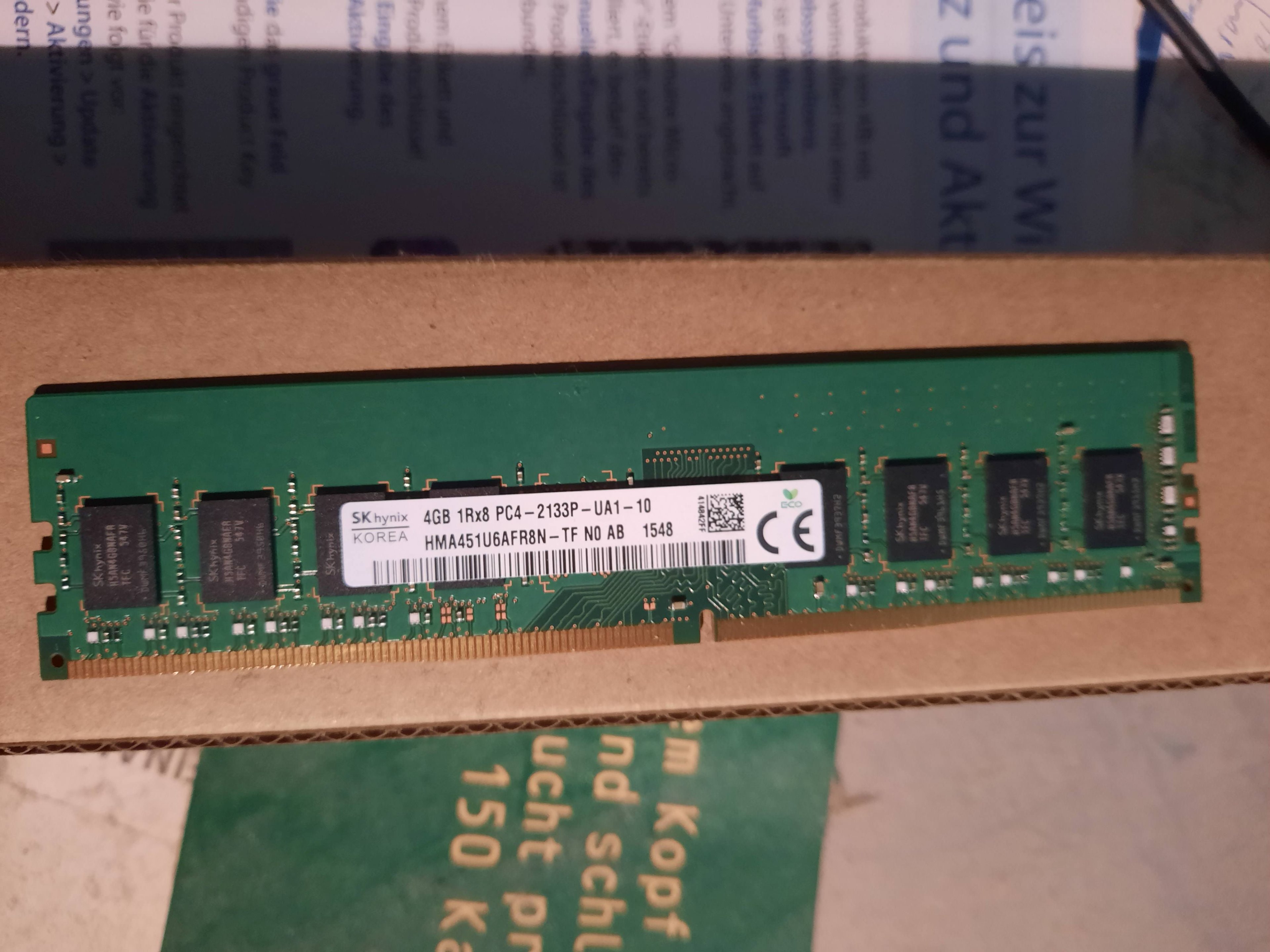

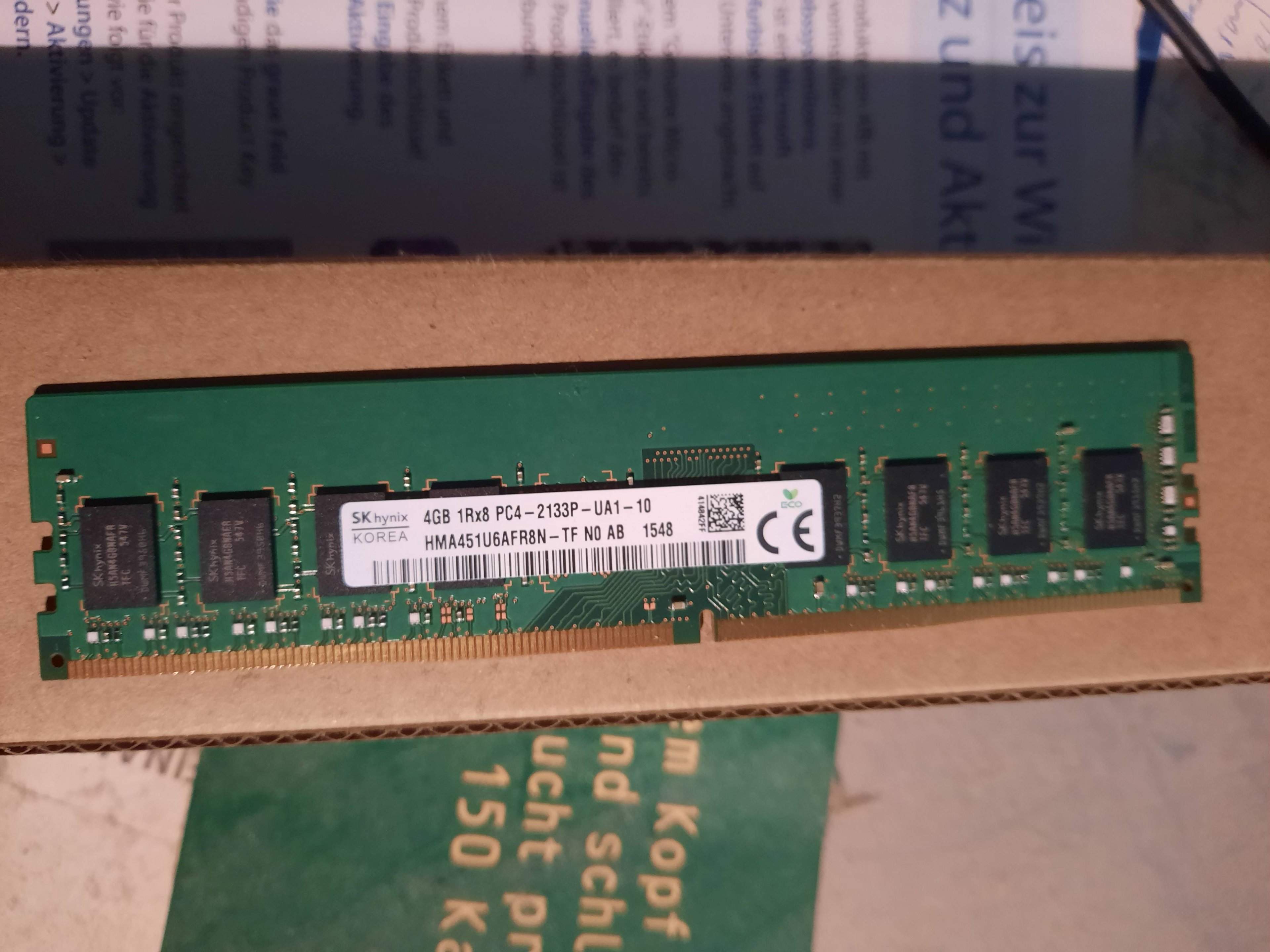

Liebes Forum,
da meine Bemühungen, ein modernes i-5-System zu kaufen, daran scheitern, noch mehr Kamera-Hardware zu kaufen, muss ich kleinere Brötchen backen. So fiel meine Wahl nun auf ein gebrauchtes Gerät: Dell OptiPlex 7040 MT - Core i5-6600 @ 3,3 GHz - 8GB RAM - 250GB SSD - Win10Pro
Dort möchte ich gleich den RAM-Speicher verdoppeln, auf 16 GB. Das Motherboard ist ein Intel Q170, das - meiner Ansicht nach - Dual-Channel bedienen kann. Bislang sind zwei RAM-Bausteine a 4GB verbaut (insgesamt also 8 GB). Ich möchte direkt auf 16 GB ausbauen, da im Alltag viele Office-Fenster offen sind.
Soweit ich es begriffen habe, gibt das langsamste RAM-Modul die Geschwindigkeit an. Daher habe ich eines der zwei vorhandenen RAM-Module (a 4 GB) ausgebaut, um es hier (Foto) zu zeigen.
Manche Angaben sind durchaus logisch, doch umso länger die Bezeichnung wird, desto unsicherer werde ich. Wer hat gute Tipps?
Welche RAM-Module sollte ich nachrüsten, um auf 16 GB (vier 4GB-Module) zu kommen, ohne das System auszubremsen?
Wegen Dual-Channel sollten die beiden Nachrüst-RAM-Module ja baugleich sein - zumindest zueinander. Wo kann ich sowas günstig und seriös bestellen?
Vielen Dank und viele Grüße

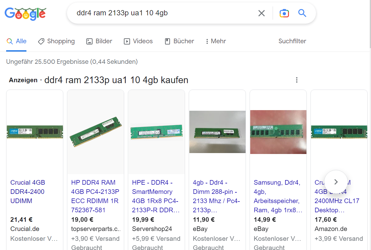

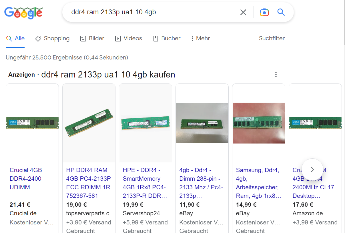

Genau das ist ja das Problem. Sobald ich auf Angebote stoße wird es schnell kryptisch, sobald es in die zweite Zahlenreihe des Speicherriegels geht. Bei zwangsläufig zwei gleichen Bausteinen, fürchte ich da schnell was zu übersehen.
Viele Grüße

Ich sehe hier das Problem nicht wirklich. Geht es darum, dass das Mainboard den RAM nicht erkennt, da Vendor-Lock etc.?
Andernfalls handelt es sich um DDR4, den man heute noch neu kaufen kann. Ich würde einfach den hier kaufen und zurückschicken, falls er nicht funktionieren sollte.
Ist, wie der bereits vorhandene, 2133 MT/S CL15 @ 1,2V.
Viel billiger würde es gebraucht wohl auch nicht werden.
