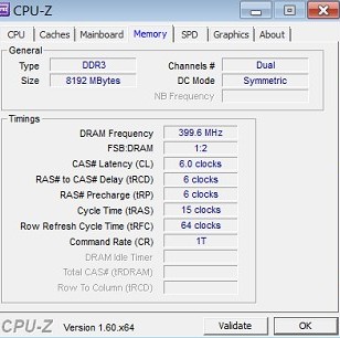

Also mit CPU-Z die Frequenz ausgelesen kamen 445Mhz raus. Mal 2 komm ich dann auf 890, könnte das nicht wirklich DDR3-800er sein?
Marketing ? Ist schon seit anbeginn so das DDR immer das doppelte ist, deswegen ja auch der Name Double Data Rate. Das hat nix mit marketing zutun aber egal.
Zeig mal den Screen, es könnte sich ja durchaus immernoch um DDR2 handeln , das wurde bisher nicht klar ausgeschlossen.

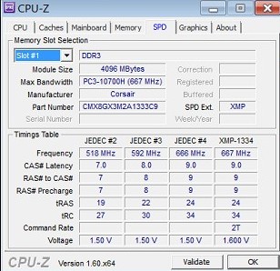

Hier sind die Screens, sieht mir doch nach DD3 aus. PC3-1070 ist laut Google n Bug es ist sogar 1333Mhz RAM, right?
Yep, falsch eingstellter bzw. limitierter 1333MHz RAM.
Brauchst also nichts zu kaufen.
Den kannst du evtl. auch mit 1600MHz CL11 betreiben.

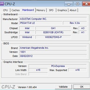

ah er hat ein Asus P5G41M-LE Mainboard. das ist ein Exot, da 95% aller Sockel 775 Mainboards DDR2 unterstützen oder DDR2/DDR3 kombos sind. Sein Board unterstützt exklusiv DDR3.
Schön! Meld dich mal wenn du das Board verkaufen willst. Ich sammle seltene Hardware (exoten). Schade nur dass der G41 Chipsatz im gegensatz zu seinen großen Brüdern (p43/g43 und p45/g45) kein PCI Express 2.0 beherrscht.
Dein DDR3 Speicher wurde auf DDR3 800 heruntergedrosselt da dein Prozessor einen FSB von nur 200 MHz hat und eigentlich für DDR2 800MHz ausgelegt ist.
