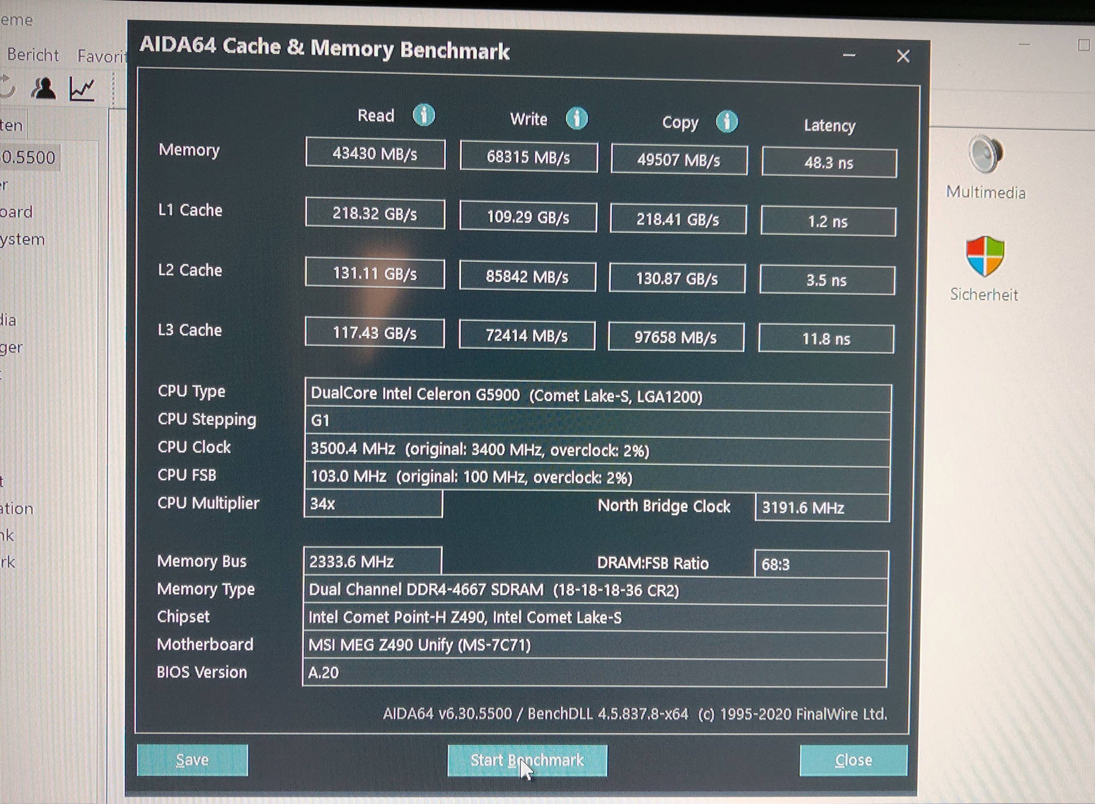

4600+ MHz RAM ging bei mir damals sogar mit einem 30€ (Test-)Celeron G5900 (auch 10th Gen.). Es KANN also sein, dass ein 10900K das auch erreichen kann, muss aber nicht. Jede CPU ist anders und einzigartig…
Ob man den Unterschied beim Gaming mit dieser GPU groß spürt kann ich leider nicht beurteilen…

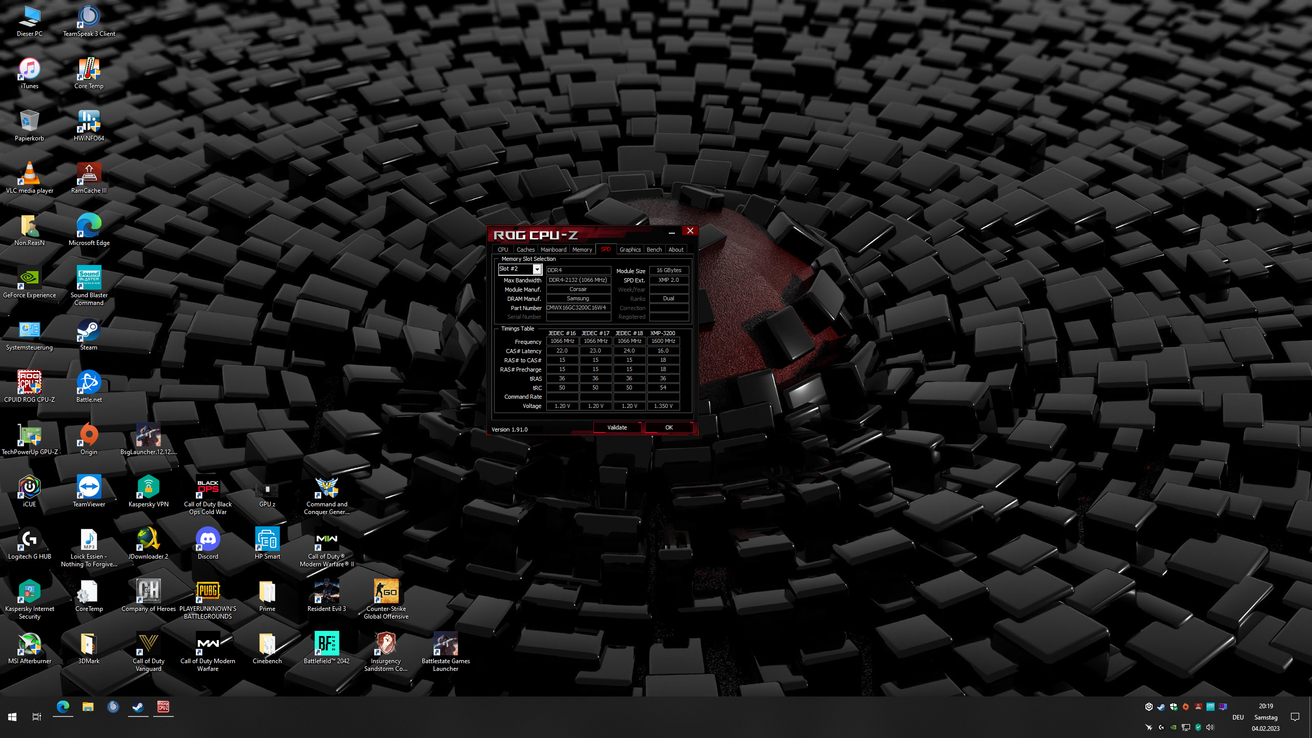

Möglicherweise bin ich ein wenig übermüdet aber deute ich den Screenshot richtig und dein aktueller RAM läuft nur mit 2132Mhz, statt der 3200Mhz CL 16, die er eigentlich können sollte? Gehe mal ins Bios und überprüfe ob das richtige XMP Profil geladen ist. Das bringt schonmal gratis einen ordentlichen Schub (RAM-)Leistung.
Reaktionen: Non.Reasn
Bin ich bei dir, ganz klar !
Der Ton macht aber die Musik..
Andere hingegen haben weniger arrogant/überheblich reagiert.
Er läuft auf XMP, auch auf 3200mhz😁
War eben selbst verwirrt, hab 2 mal nachgeschaut 😂😂😂
Ja, passt soweit
