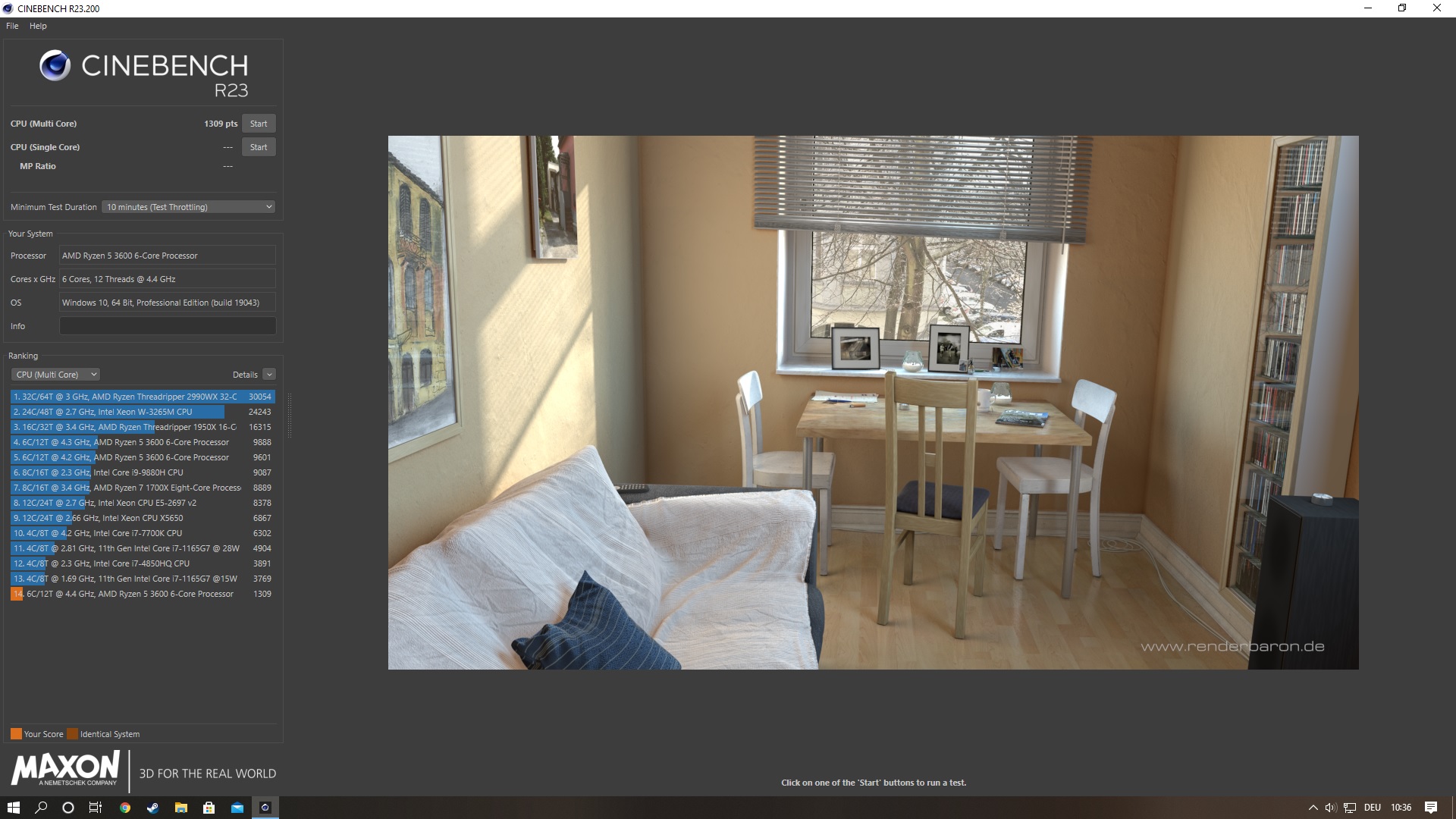

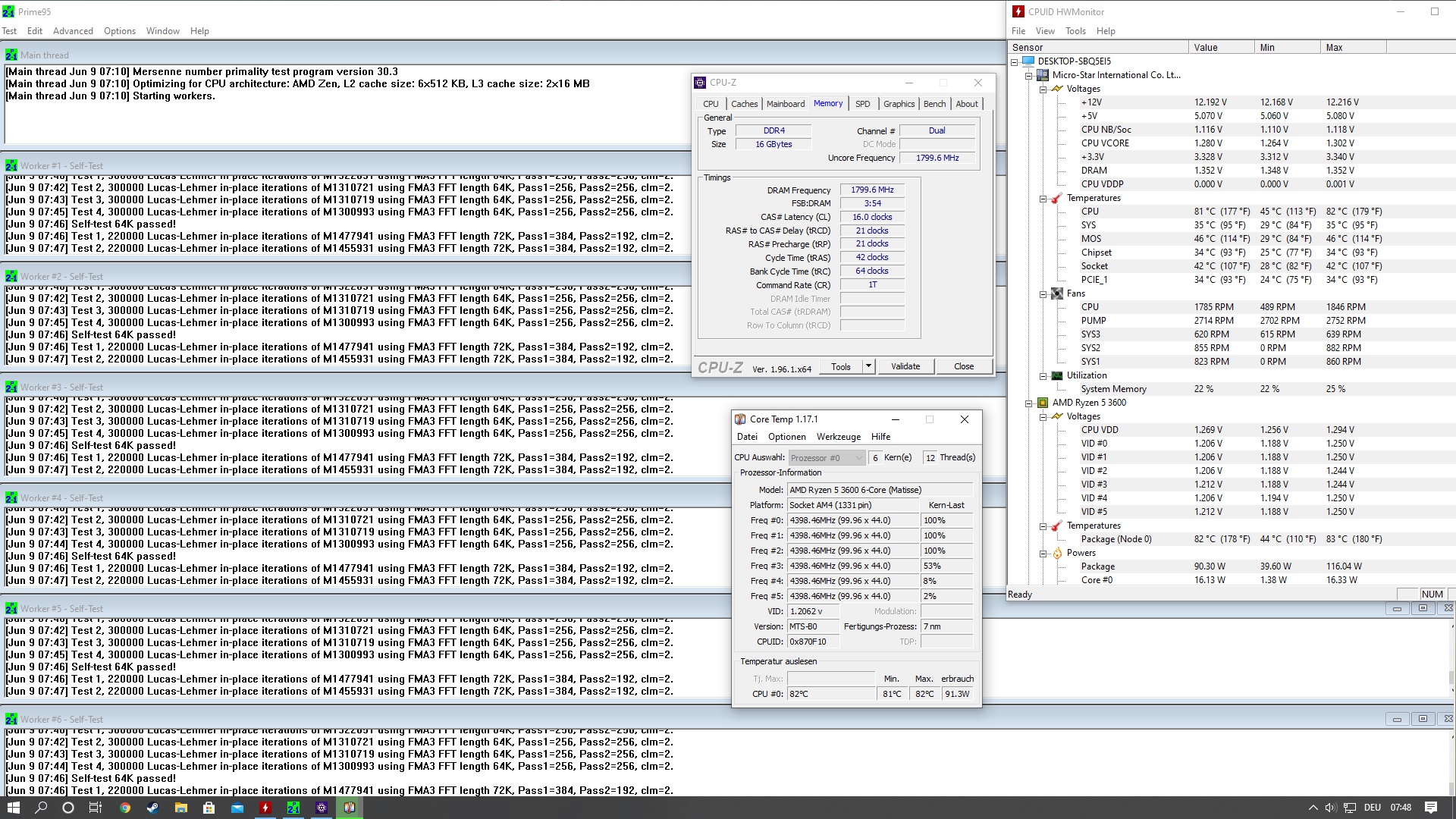

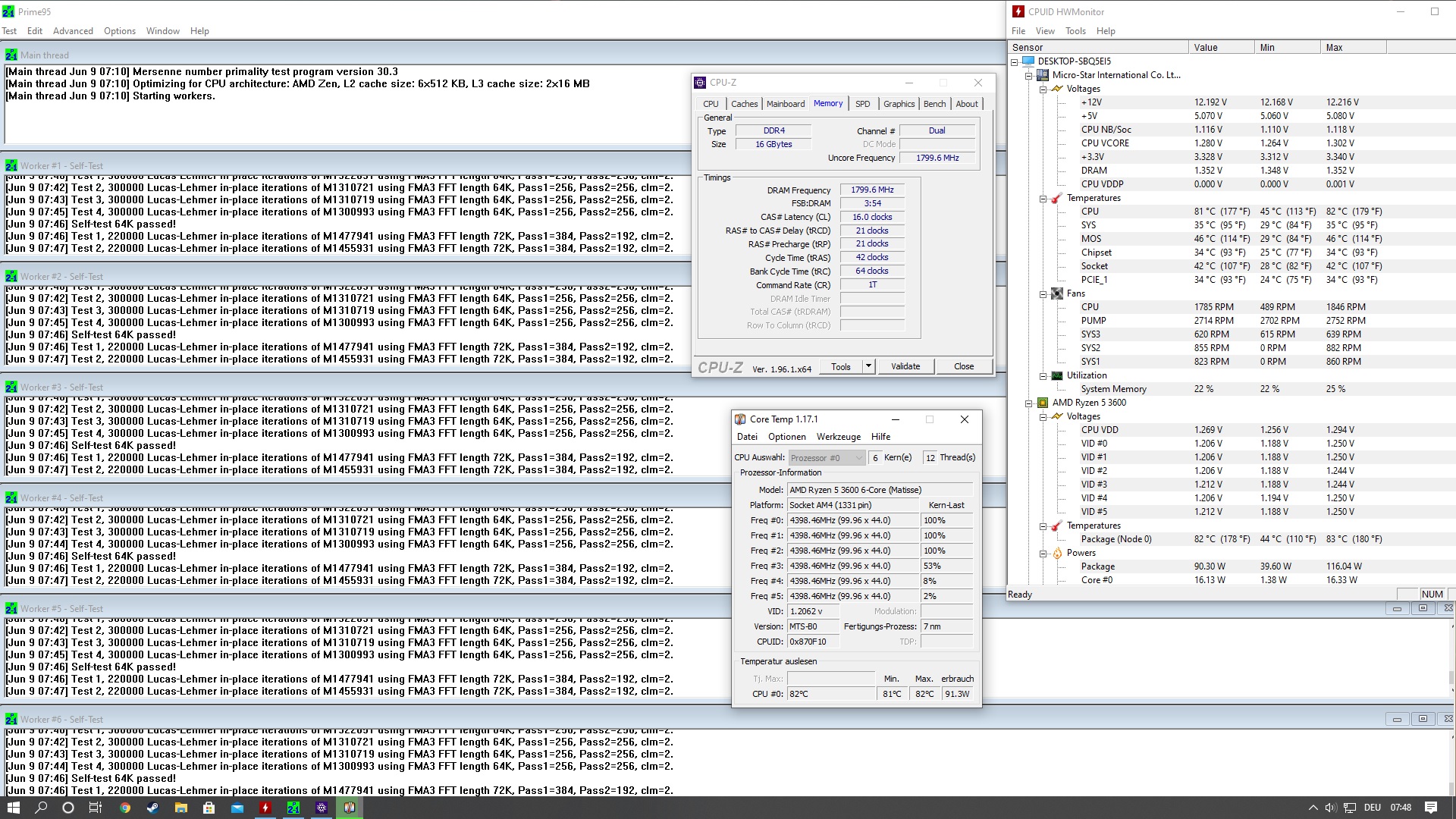

Sorry mein Fehler hast recht. Liefer ich morgen früh sofort nach habe jetzt noch mal die CPU auf 4,4 Gigahertz und VCore 1.30v mit Prime getestet eine Stunde lang keine Fehler.

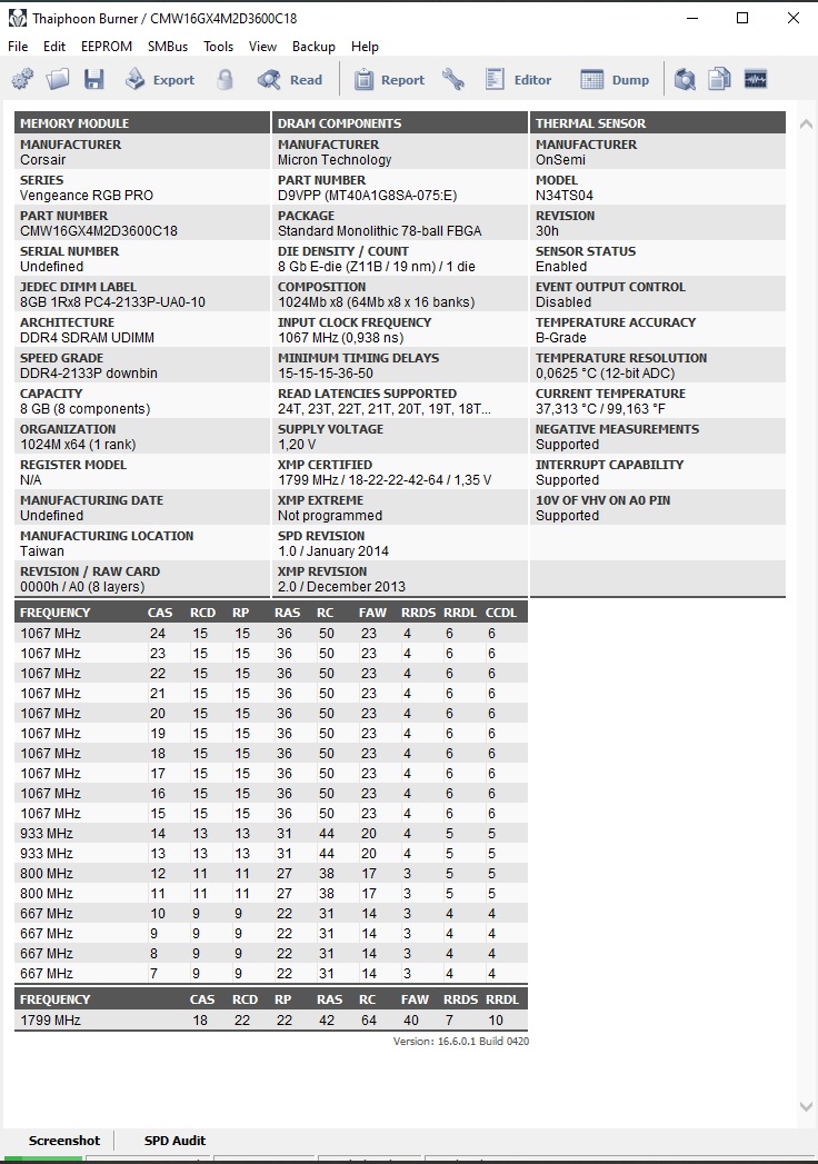

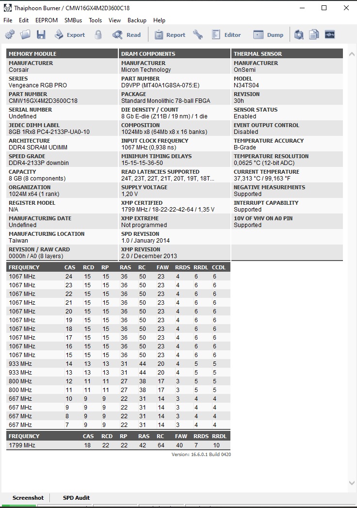

Soviel ich weiß sind auf dem Ram Micro E3 Chips verbaut.
4,4 GHz allcore wären ja schon ziemlich gut. :)
Also der Ram, sind 2x8GB Micron E-Die....oder einfach Micron-E.
Das ist ein gutes Zeichen. Der ist pflegeleicht und eigentlich gut zu optimieren.
hast du denn jetzt mal die CInebench Benchmarks mit verschieden vielen Threads durchgeführt?
all core ? sind doch alle cores auf 4,4 ghz?
welche version brauche ich den genau habe die version cinebech 23

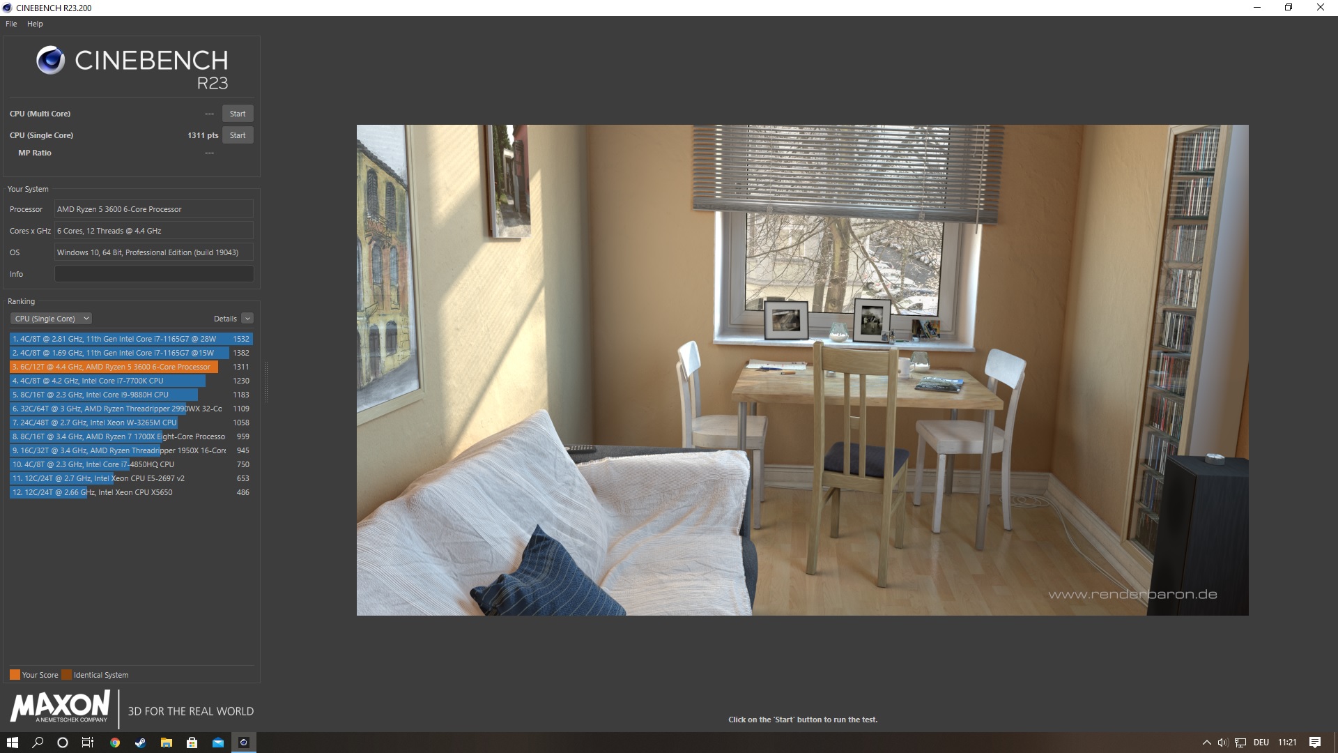

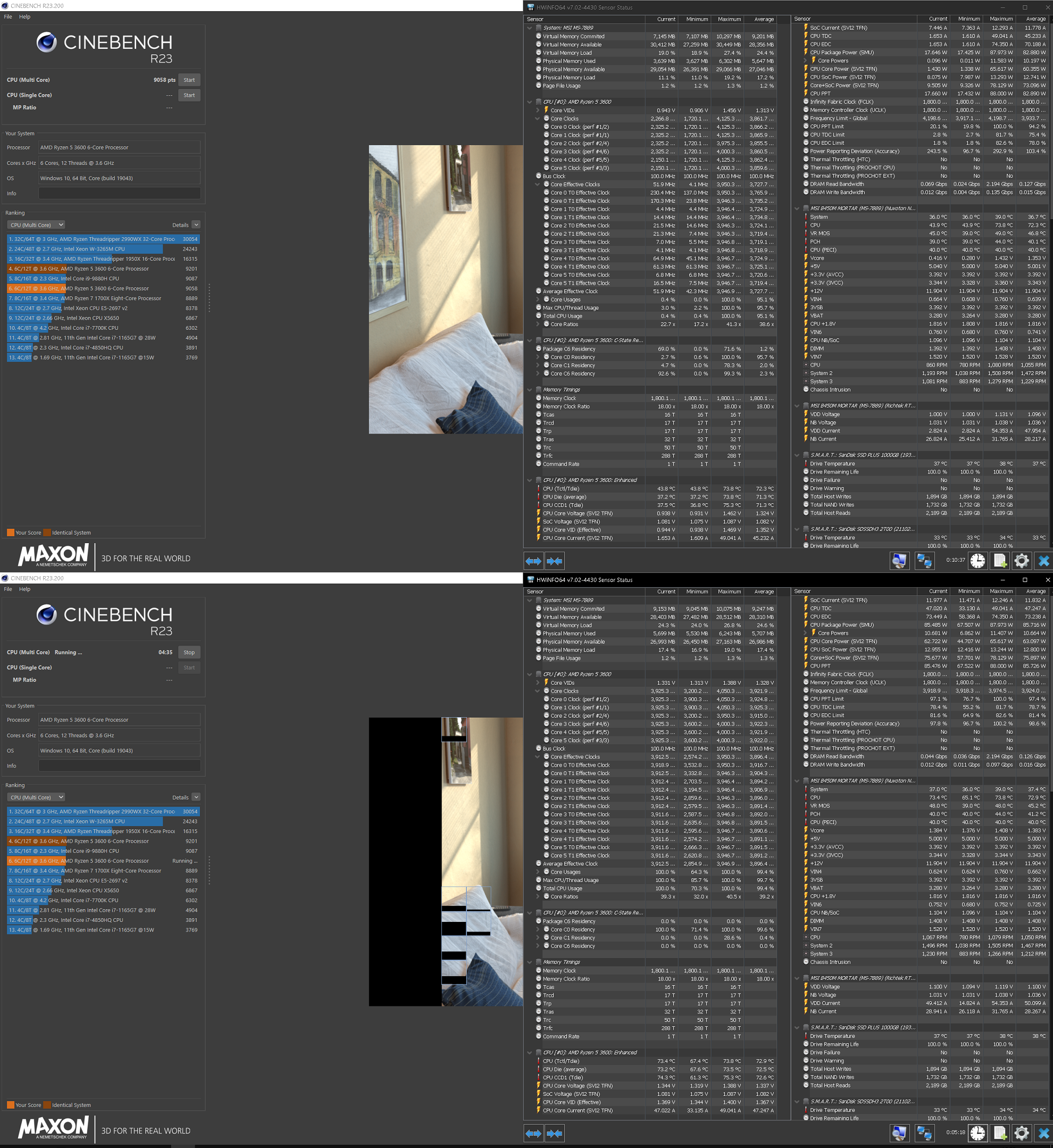

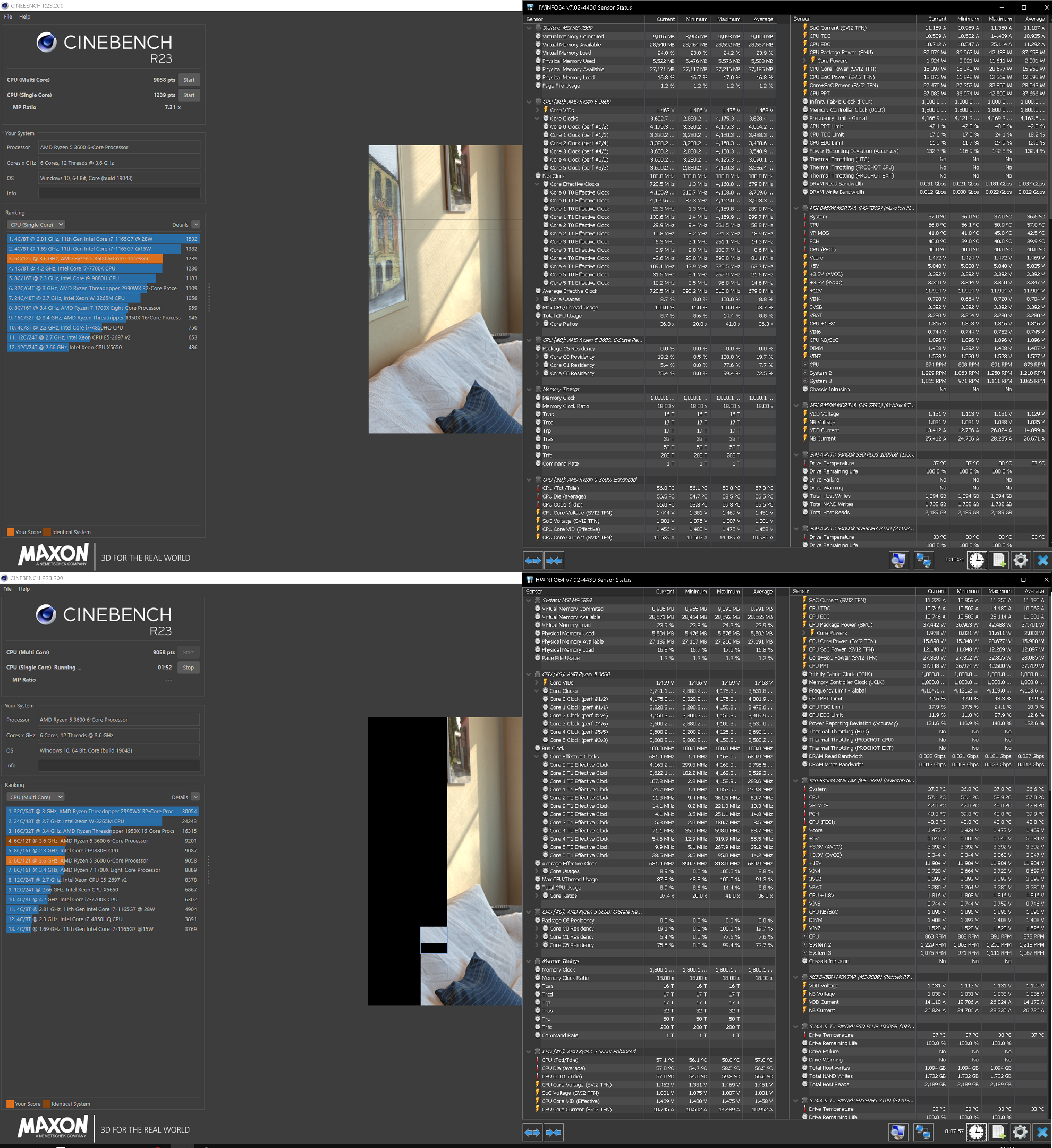

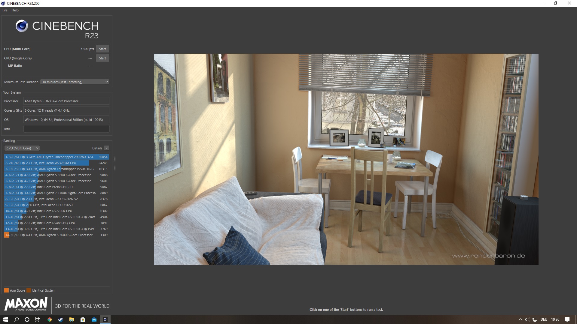

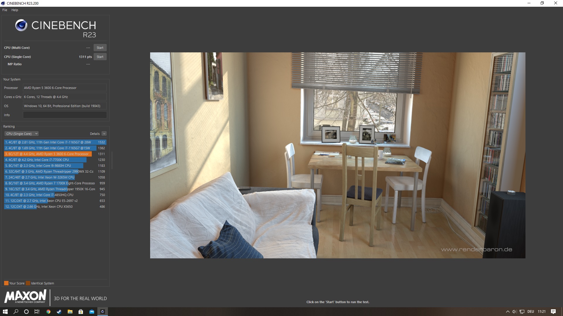

hier bitte das bechmark
Und was ist was?
Und warum ist der Multicore Test genauso wie der single core Test?
Du willst doch ungefär wissen, ob die CPU jetzt schneller ist, und in welcher Situation.
Also machst du einmal mit Stock Settings(+XMP)
einen single core Durchlauf.
einen mit 5 Threads(kann man bei preferences einstellen)....das entspricht ungefär der Last von neueren DX11 Spielen.
einen mit 7 Threads ....das entspricht ungefär der Last von DX12 Spielen.
und einen ohne Custom threads....einfach normalen Multicore mit allen 12 Threads.
Und dann machst du das nochmal mit deinem OC.
Und dann hast du 8 Ergebnisse, die für verschiedene Situationen, den vorher nachher Zustand repräsentieren.

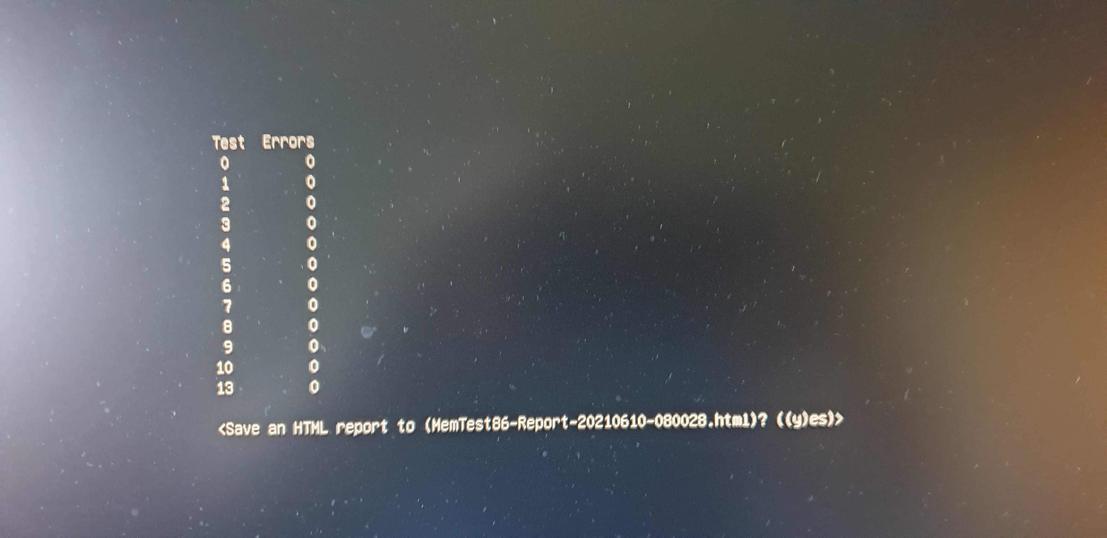

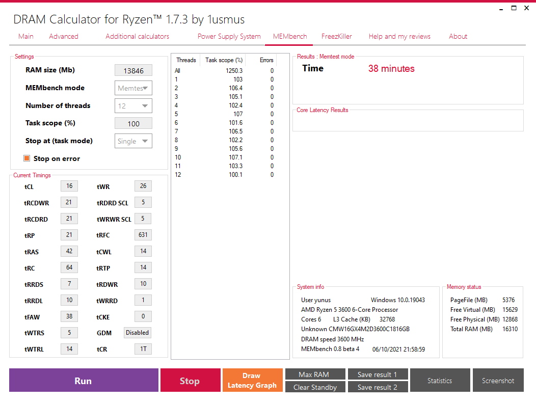

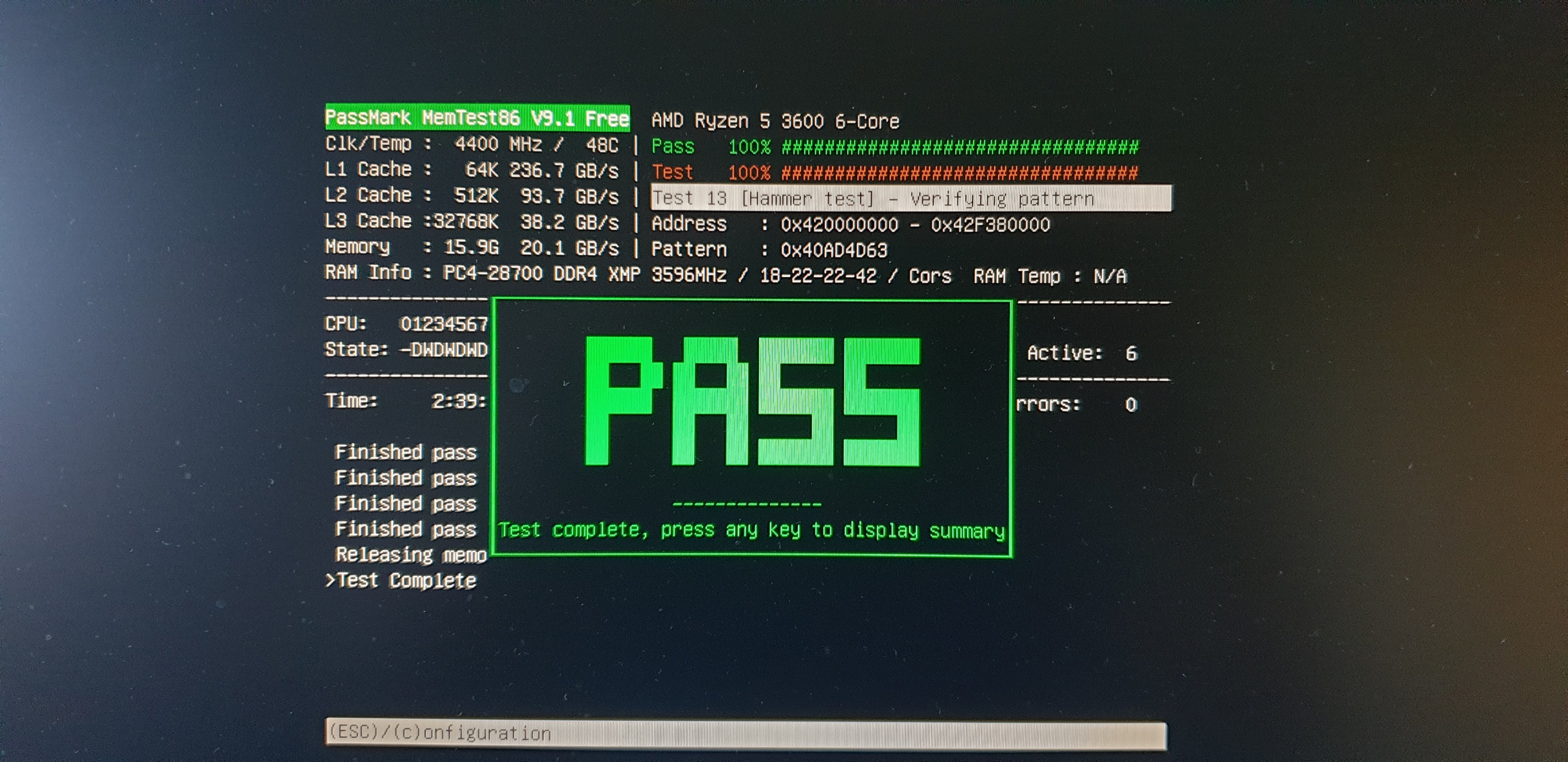

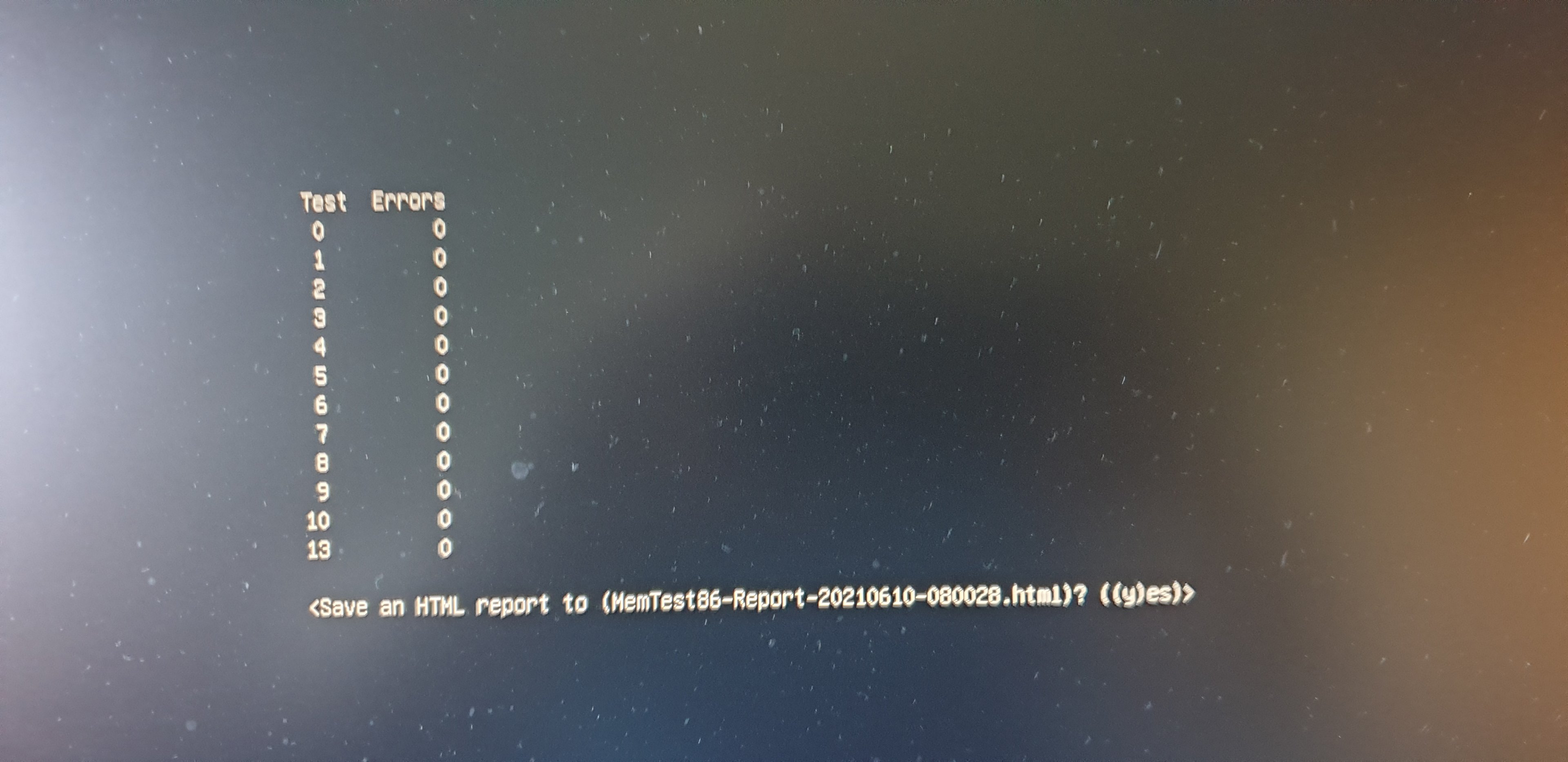

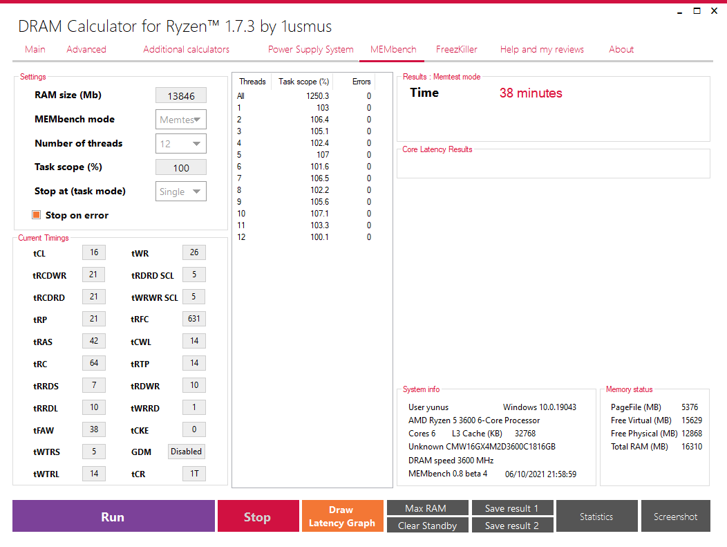

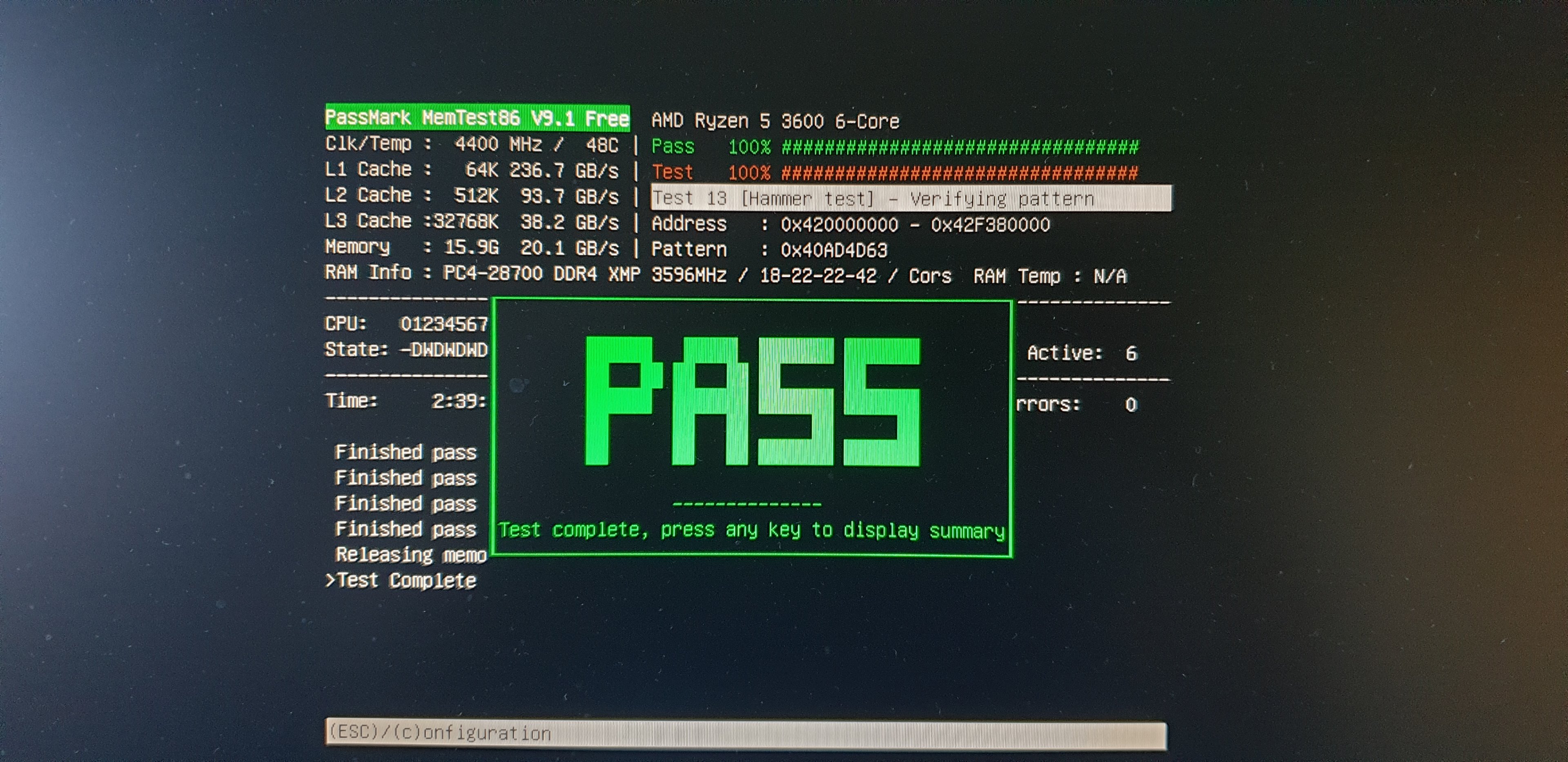

Die Rams habe ich jetzt auch getestet und keine Fehler aber die Timings sind immer noch zu hoch könnte ich da noch was machen?
aktuelle timimgs 16-21-21-21-42-64 1,4V
Memtest86 ist zwar nicht sonderlich gut darin, auf Stabilität zu testen....eher auf richtige Defekte, aber wenn es problemlos durchgelaufen ist, ist das schonmal nicht schlecht.
Besser sind da z.B. karhu Memtest, oder HCI Memtest, den du auch im DRam Calculator integriert hast.
3600 16 21 21 ist ja jetzt auch nicht schlecht.....Es ist meist so, dass einzelne Timings nicht wollen.
Wenn 16 20 20 20 20 42 nicht geht, dann ginge aber eventuell 14 14 21 16 40...mal so als Beispiel, wo tRCDRD nicht unter 21 will, die anderen aber gut zu übertakten sind.
Jedes Timing einzeln zu testen, ist natürlich sehr aufwendig...vor allem wenn man nicht bei den Haupttimings aufhört, sondern all 30?? Timings bearbeitet.
Da muss man halt Spaß dran haben....sonst ist es die Zeit nicht Wert.

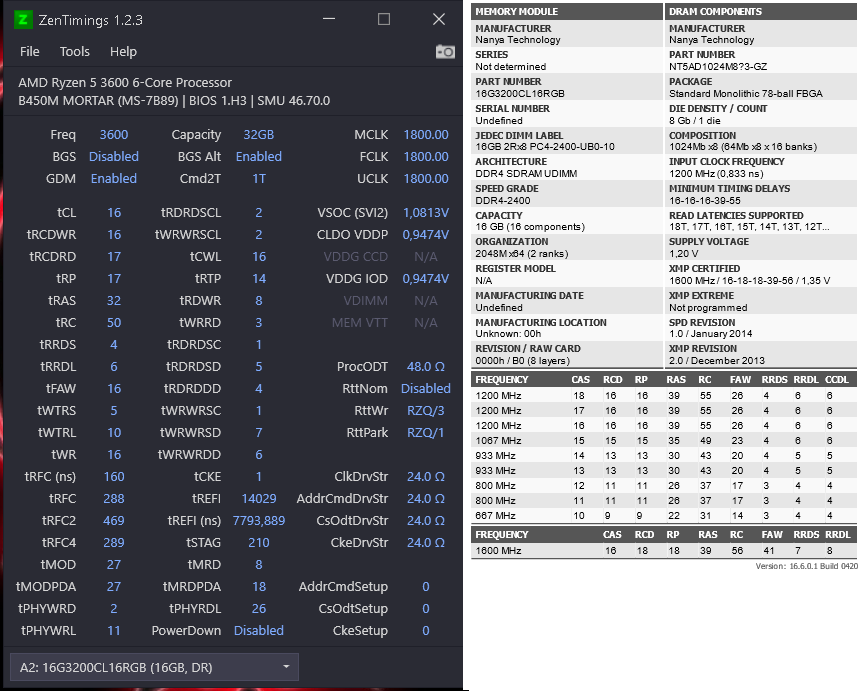

Im Spoiler sind mal die CB Ergebnisse ( MC 9058 / SC 1239 ) meines 3600er verpackt. Die 9201 Punkte liefen ohne HwiNFO und die Priorität war auf Echtzeit eingestellt. Das ist jetzt mit allen aktuellen Treibern und dem aktuellen BIOS.
Der läuft auf Stock, nur PBO ist abgeschaltet. Der reicht mir zum zocken voll aus da er wohl nie meine RX 480 Einbremsen wird. Die CPU ist einer von den ersten Chargen die verkauft wurden.
Der 3600er Ryzen läuft doch ganz gut ohne ihn zu quälen, habe auch schon mal versucht den zu übertakten aber das hat alles nichts gebracht. Dieses Programm CTR hat mir 2 mal komplett das Windows zerschossen mit anschließender Neuinstallation obwohl ich genau die Anleitung befolgt habe.
Das was wirklich was gebracht hat war das RAM OC von XMP 3200 MHz auf 3600 MHz.

Danke für den Test. :)
So hatte ich mir das vorgestellt. ;)

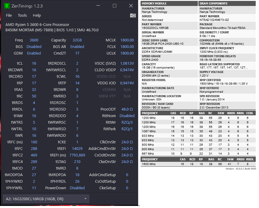

160ns tRFC??
Was ist denn Nanya für ein Ram?
Also an 160ns, beist sich auch mein Samsung B-Die die Zähne aus.
PBO ist ja auch nicht stock....PBO2 ist stock....AMD mit ihrer Namensgebung. :(
Also 3925MHz bei allcore Last, und 4175 bei single core Last.
Da sind 4,2 oder gar 4,3GHz natürlich durchweg besser.
