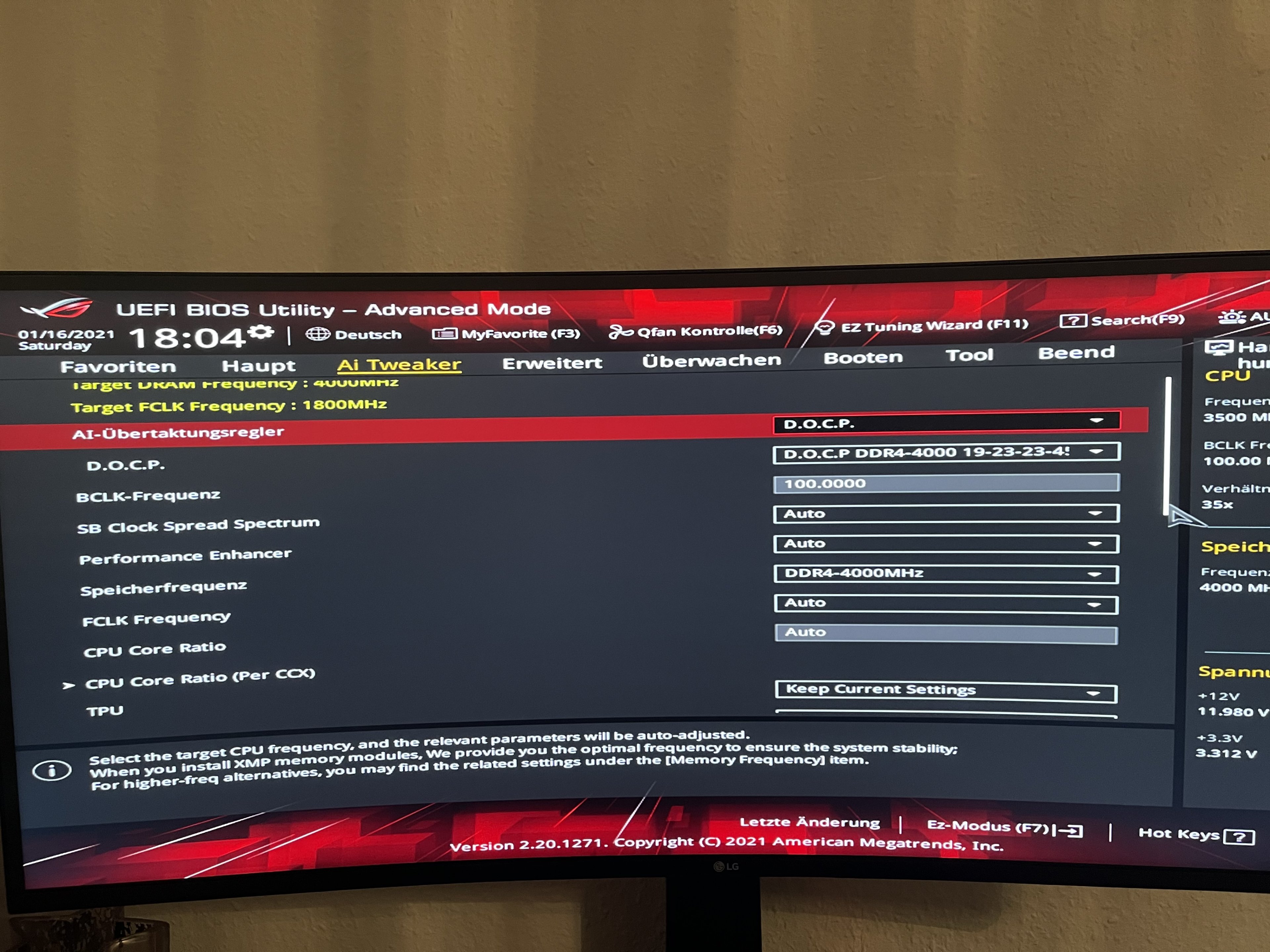

Hallo Leute habe folgendes Problem. Und zwar kriege ich es einfach nicht hin, das meine Corsair DDR4 Ram Speicher 4000Mhz auf den Dual Channel zum laufen zu bringen und ebenfalls generell alle vier Ram Speicher Plätze zu besetzen.. Booten kann ich nur wenn ich die ersten beiden Plätze belege was ja laut Mainboard Handbuch nicht zu empfehlen ist. Alle möglichen varianten haben zu nichts geführt. Alle Ram Speicher funktionieren jedoch nur auf den 2 ersten Steckplätzen was merkwürdig ist. Laut Hersteller Seite ist der DDR4 Ram Speicher auch in der 4000Mhz kompatibel wenn ich richtig gelesen habe.

Alles über 3200 MHz ist Overclocking vom Speicher und kann, muss aber nicht funktionieren. 2 Riegel sind in der Regel einfacher zu übertakten als 4 Riegel.
Wie hast du die 4000 MHz eingestellt? XMP Profil geladen, oder einfach im Bios auf 4000 MHz gestellt?
4000 ist für Ryzen 3000 eh nicht zu empfehlen, da ohne Latenzmalus dazu die IF auf 2000 laufen müsste und dies mit Ryzen 3000 in 99% der Fälle nicht funktioniert. Mit asynchronem IF würde der PC auf DDR 4000 sogar langsamer laufen als mit 3800/1900.
habe das eingestellt.
cvzone schrieb:
4000 ist für Ryzen 3000 eh nicht zu empfehlen, da ohne Latenzmaulus dazu die IF auf 2000 laufen müsste und dies mit Ryzen 3000 in 99% der Fälle nicht funktioniert.
Ist aber dies das Problem warum der PC nur dann hochfährt, wenn ich den nur 2von4 Ram Speicher verwenden kann und diese sogar nur an Steckplatz 1 und 2 also kein Dual Channel?

Nein, das ist nicht der Grund. Wollte nur erläutern, dass es für dich kein Nachteil wäre, wenn der Speicher nicht auf 4000 läuft.
Wie von Death erwähnt klingt das tatsächlich nach einem Defekt, wenn er überhaupt nicht mehr bootet sobald ein Kanal belegt wird, egal wie schnell oder langsam er eingestellt ist.
Er startet also gar nicht mit Speicher auf Kanal A, selbst wenn dieser nur auf 2133 läuft?
Wenn er mit 4000 startet steht er automatisch auf IF 900 MHz meines Wissens. Du solltest ihn also so oder so nicht mit DDR 4000 betreiben. Selbst bei 3800 müsstest du die Infinity Fabric noch manuell auf 1900 stellen. (Einstellung FCLK Frequency bei dir)

ein dualkit mit 3600 und guten timings. 4000 kriegt man mit Zen2 in 99,9% der fälle nicht sinnvoll (sprich mit nem IF von 2000) ans laufen.

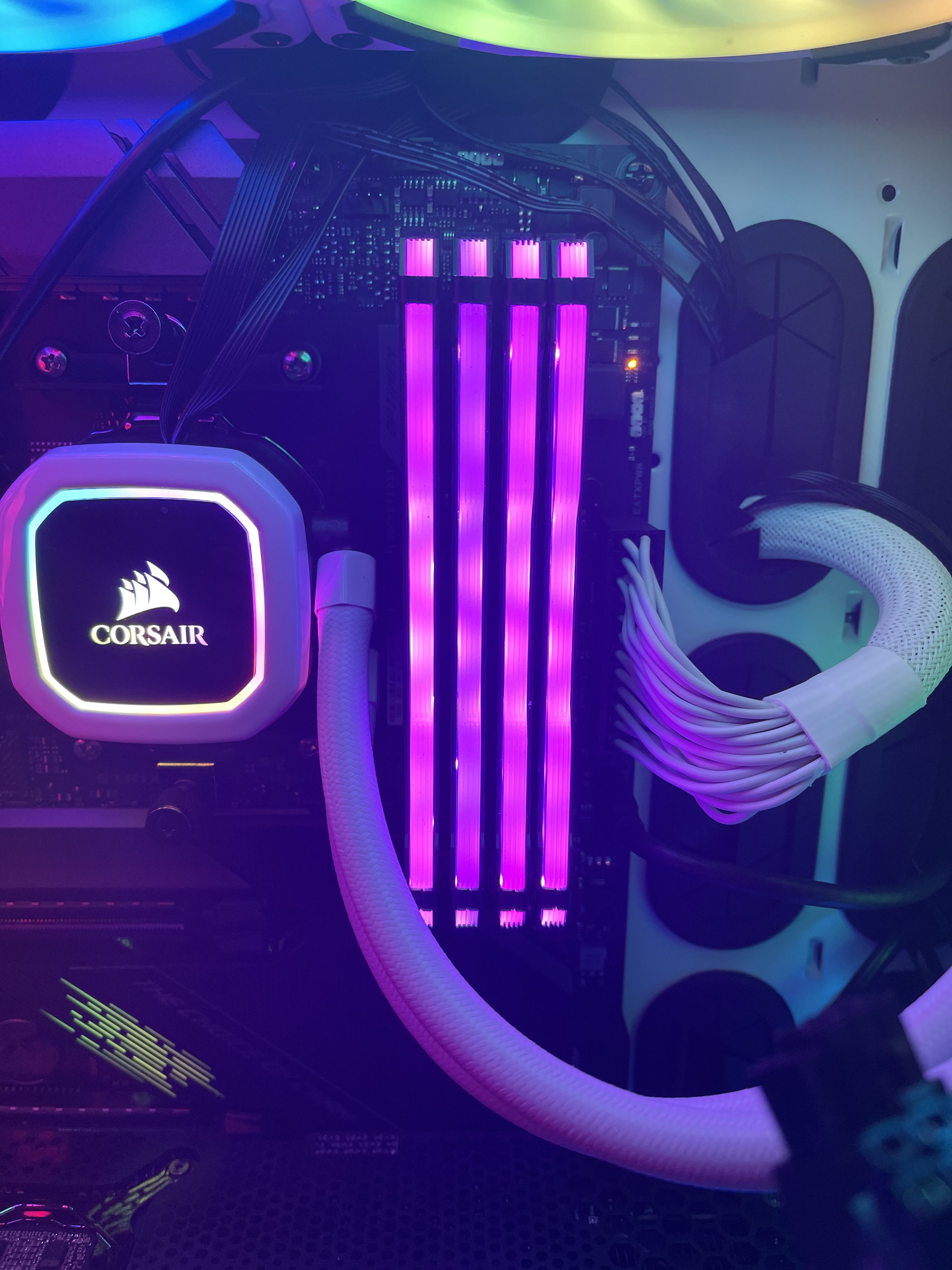

@DoNG alle vier Slots funktionieren auch ohne DOCP nicht. wenn ich alle einsetze sieht mein Mainboard so aus siehe Bild und PC fährt nicht hoch.

Und wenn du nur ein einziges Modul auf A1 oder A2 steckst und sonst gar nichts sowie mal einen Bios Reset machst, das geht ebenso gar nicht?
@cvzone habe versucht mit nur ein Modul in A1 oder A2 aber ich komme dann auch nicht ins Bios weil ja der PC nicht hochfährt. oder geht ein Bios Reset auch anders? Alle Komponenten waren Neu und nicht älter als 2 Wochen aber seit Tag eins ging nur Hochfahren wenn B1 oder B1 und B2 belegt waren. Bin am verzweifeln.
