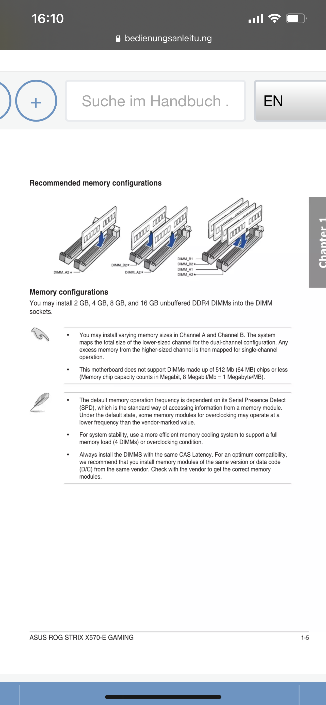

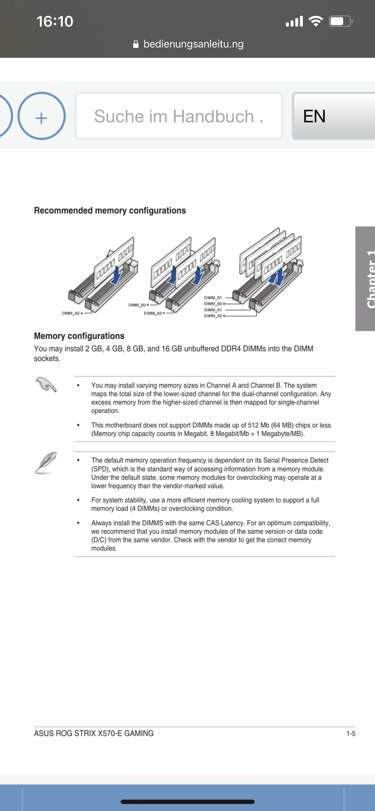

Das ist Single Channel ! Schau mal im Handbuch welche Steckplätze man für Dual Channel braucht !

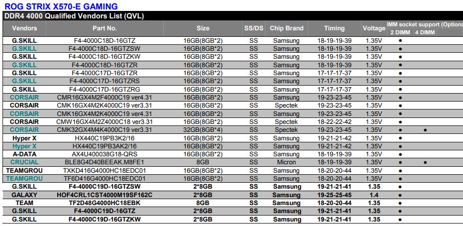

Meist 2+4 und wenn das nicht per XMP geht dann stehen die Riegel wohl doch nicht in der QVL. ;)
Dann gehen 4 natürlich nicht per XMP und mit Pech booten die nicht einmal mit Default 2133Mhz.

@0ssi B2+A2 sind Dual Channel siehe Bild.
Also liegt das deiner Meinung nach am RAM weil er 4000 MHz ist ?

So viel 4000er von Corsair stehen zwar nicht in der QVL, aber die haben wohl auch nicht so viel davon im Angebot. Und mit zwei Slots Dual sollten die wohl alle booten.
Könnte man noch klären, wenn der RAM genau genannt wird.

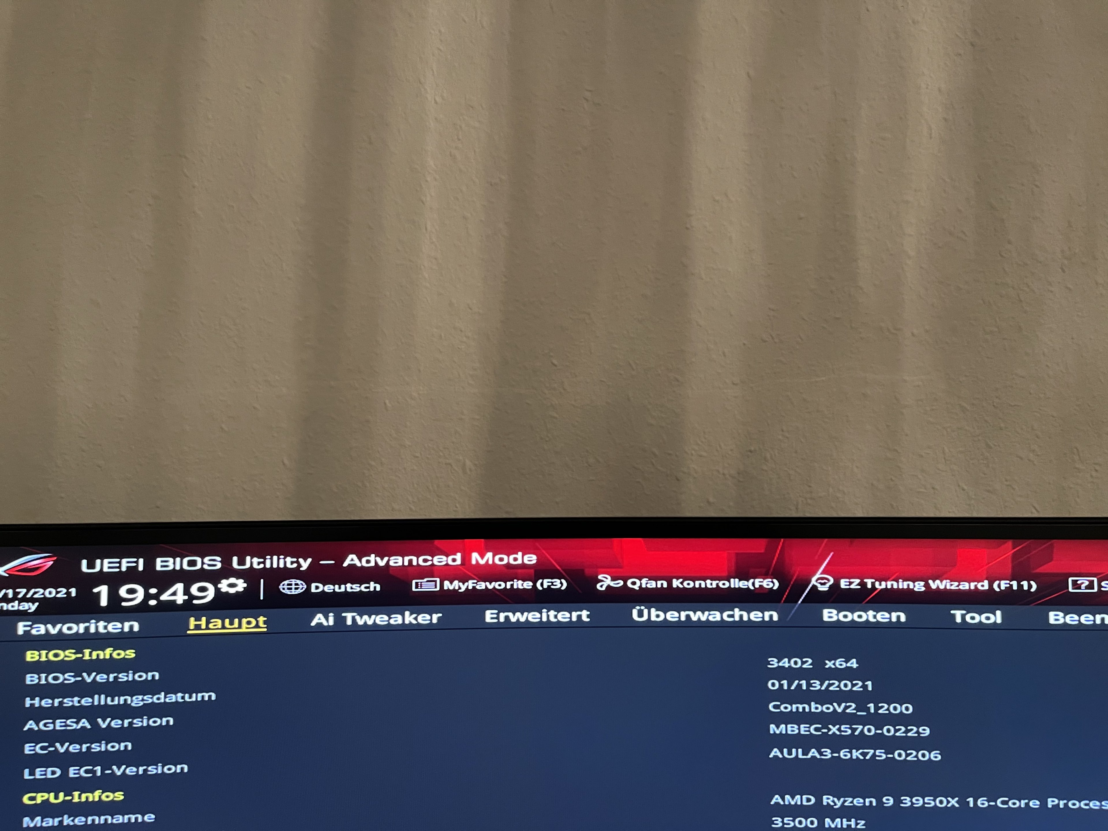

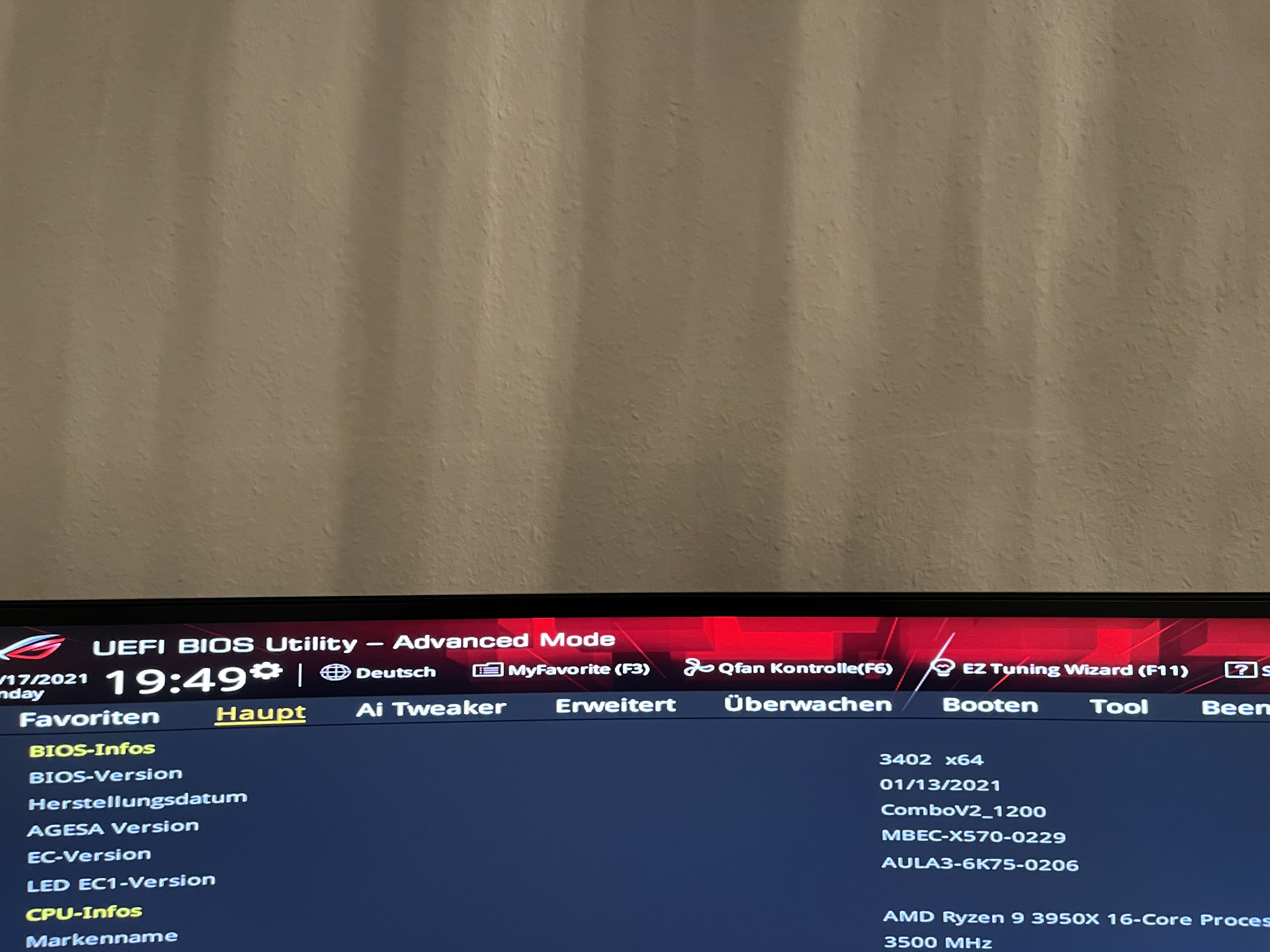

Das ist echt selten. Das Mainboard Bios ist wirklich aktuell ? Wichtig für die Speicherkompatibilität !
Schau mal mit einem Riegel per Thaiphoon Burner nach welche Chips verbaut sind. Bestimmt Hynix.
@0ssi Ist tatsächlich Hynix aber ist das was schlechtes ?ps Bios ist das aktuelle habe kein anderes gefunden siehe Bild.
