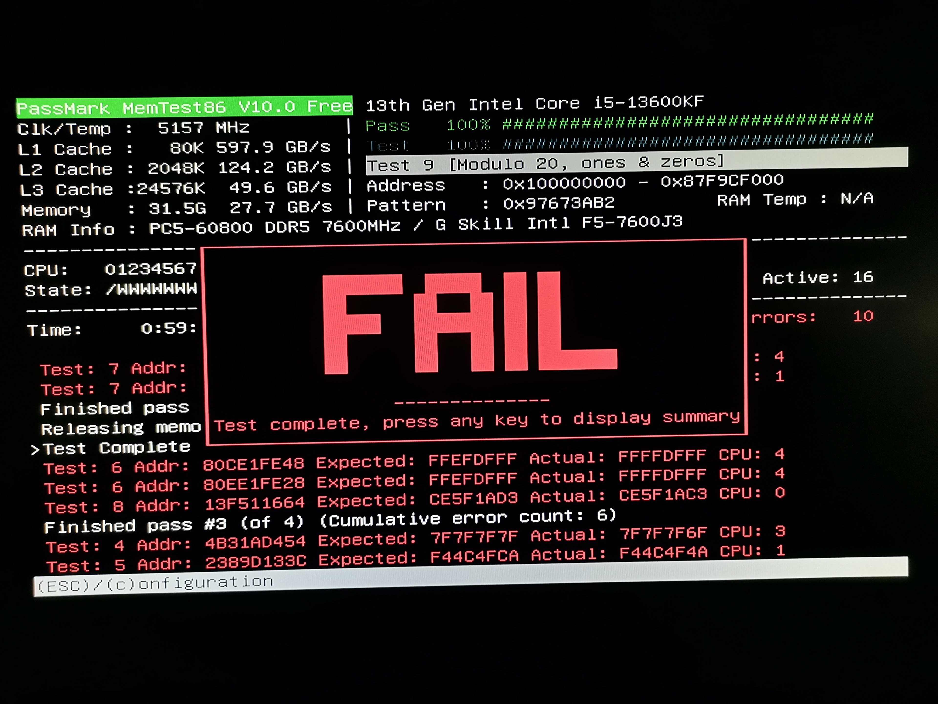

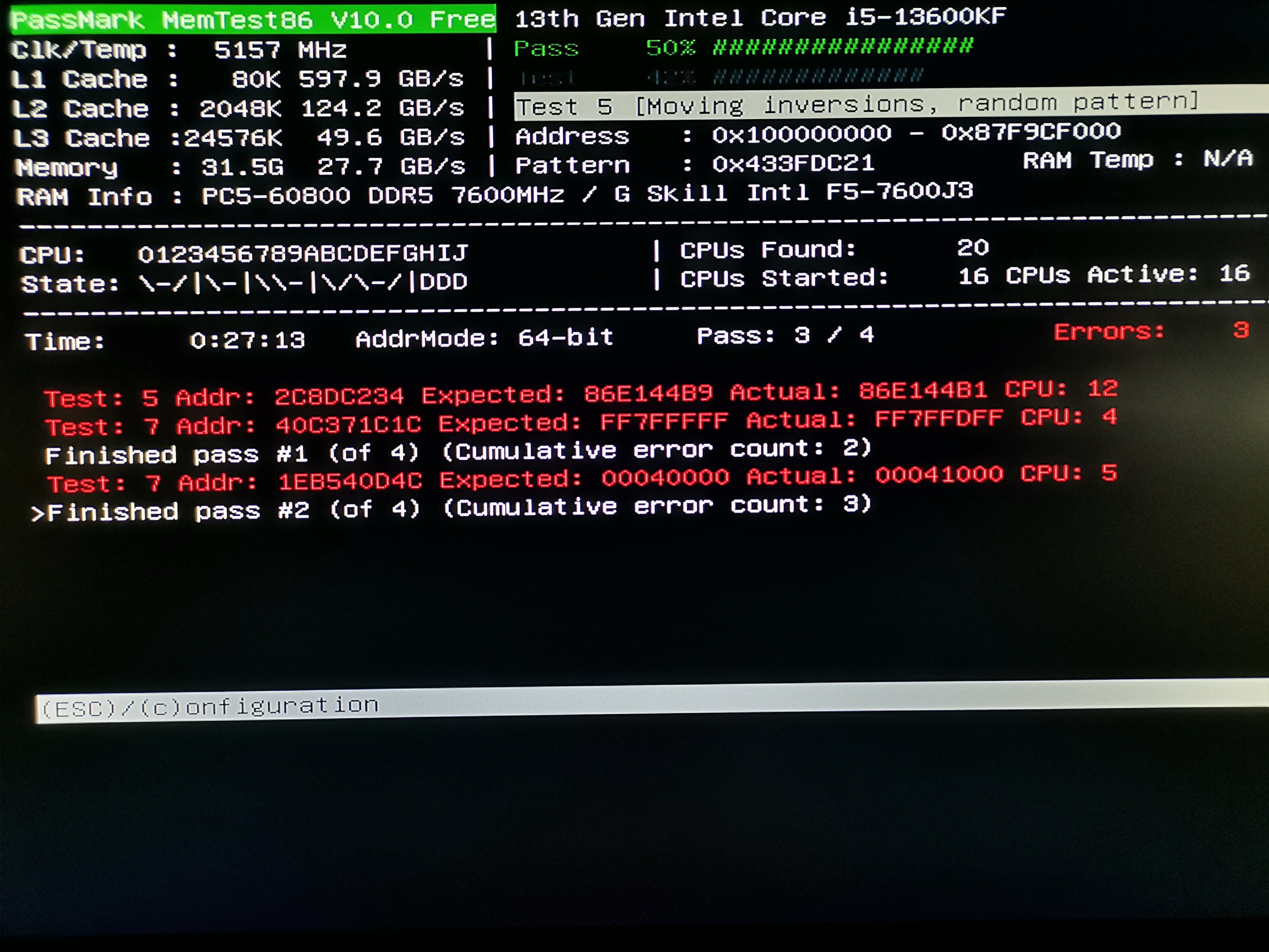

Um nun zu testen ob es am Ramtakt also XMP liegt habe ich das im Bios hinterlegte Memtest86 durchlaufen lassen.
Das Ergebnis 10 Fehler :
Nach kurzer Zeit schon :
Nun die Frage an die Profies hier : Liegt mein Verdacht mit den relativ eindeutigen Testergebnissen richtig das dieser Ram hinüber ist? Oder könnte es auch ein Hinweis auf ein Problem mit dem Board/CPU sein?

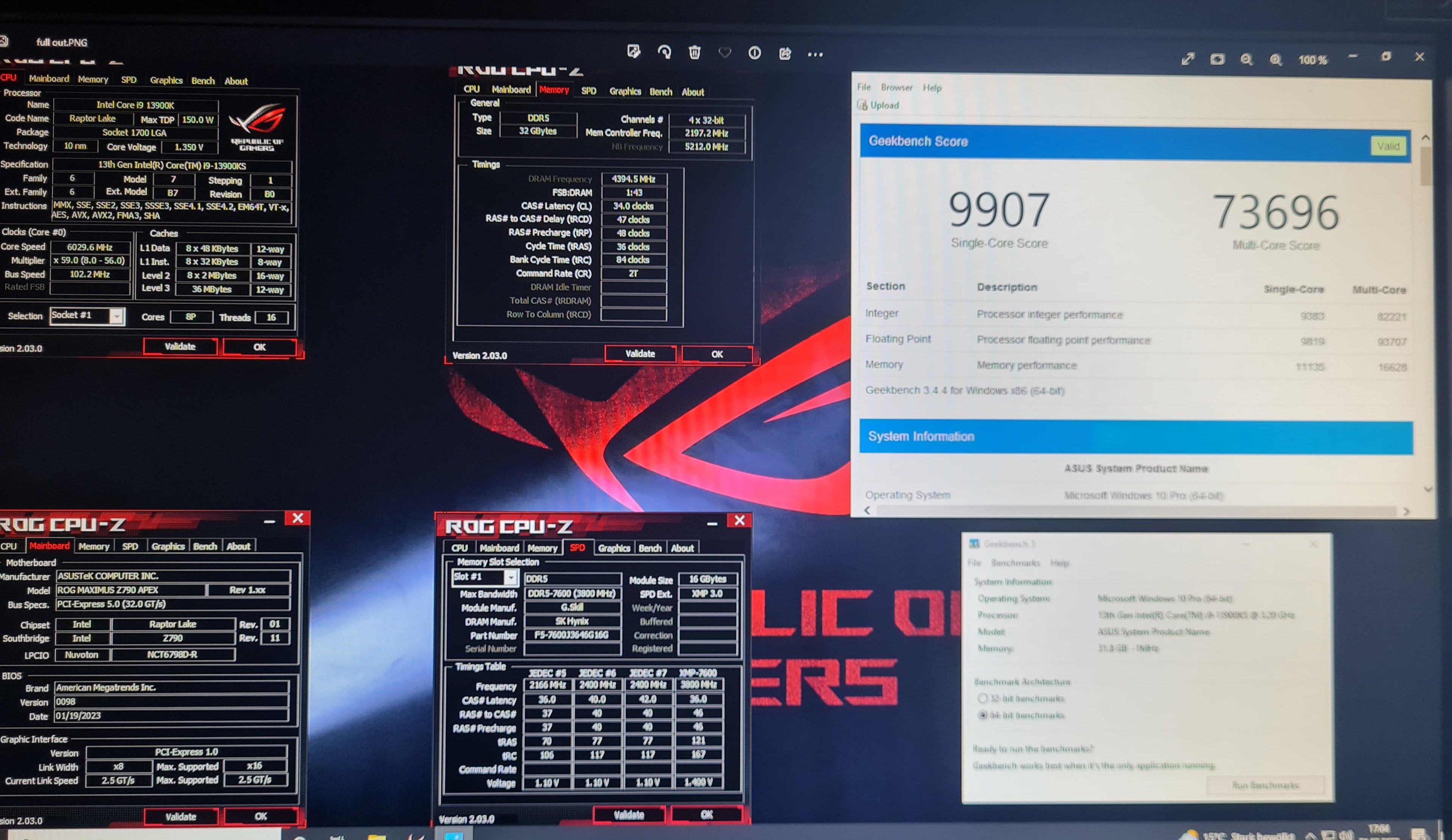

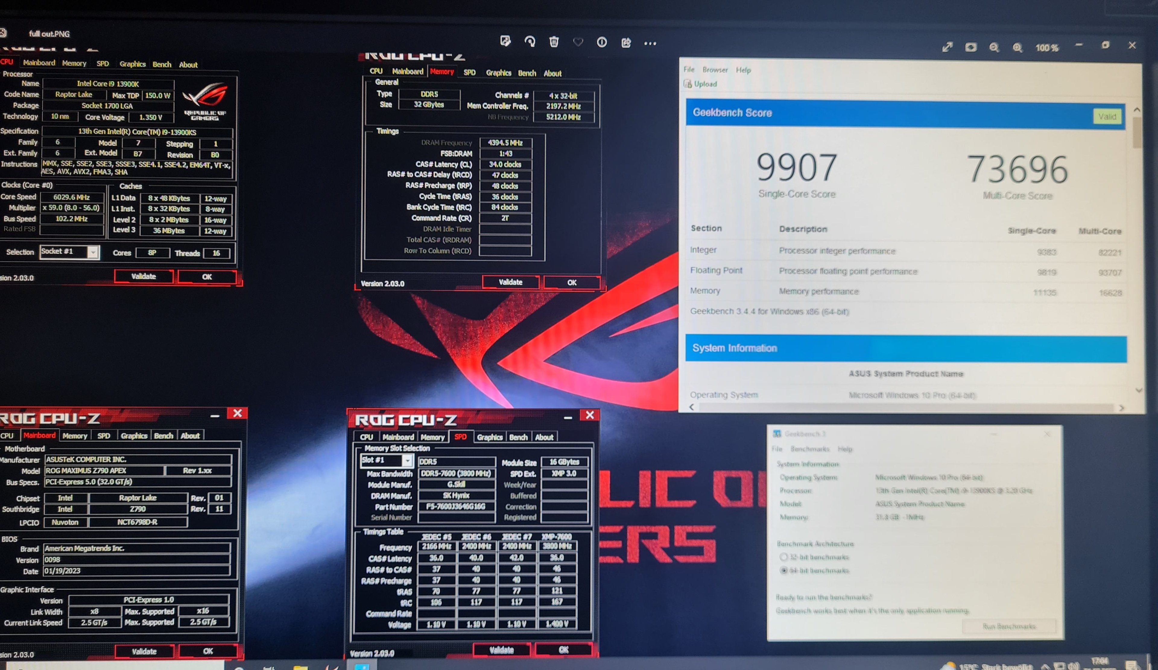

Der Screenshot zeigt, dass der RAM für einen CPU-Z Screen stabil lief. Muss ja damit nicht mal gebootet sein geschweige denn damit den Geekbench durchlaufen haben (was für sich gesehen auch nichts mit Stabilität zu tun hat), denn man kann die Frequenzen auch on the fly ändern.
@Berlinrider : Das Bios ist aktuell,Me Firmware ist aktuell , angelernt ohne XMP mit einem riegel in A1, dann ohne XMP zwei Riegel .Dann lief es mit schärferen Timings CL34 usw. Danach CLR CMOS gemacht XMP geladen .Das lief 3 tage ohne probleme , dann traten plötzlich Fehler auf.
