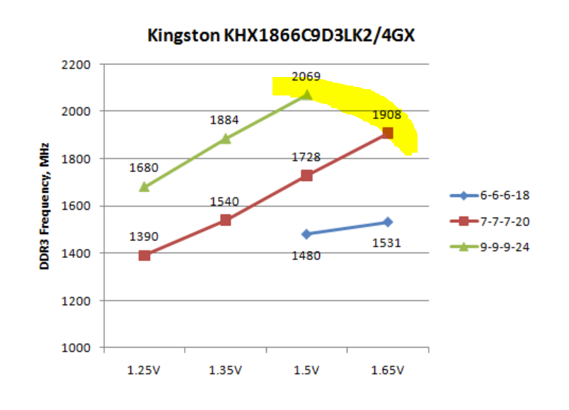

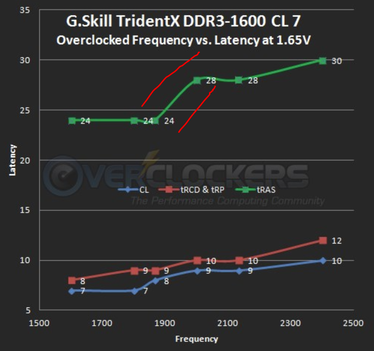

Tigerfox schrieb:
Was ich mir denke, wenn ich die einzelnen Spielebenchmarks ansehe: Man kann es halt nicht verallgemeinern. Nicht selten ist 5600-CL26 vorne, mal 6400-CL36, mal 8800-CL42, ganz selten 8000-CL38.
Wie bei AMD auch würden mich die Testergebnisse dazu verleiten, mal zu probieren, ob man nicht bei 5600 noch niedrigere Timings rauskitzeln kann oder eben bei 6000/6400
Jede Art von Ram Chip ist halt individuell was die Voltage/Frequency Curve angeht bzw. Timings/Frequency Curve. Man hat demnach auch einen Sweetspot zwischen Spannung, Frequenz und Timing.
Kann man DDR5-5200/5400/5600 auf ein CL20/22 Setting drücken? Ja bestimmt, aber es geht eben auch ein gutes Stück Übertragungsbandbreite verloren durch den niedrigeren Takt.
Hinzu kommt ja noch, dass die primären Latenzen bei DDR5 eine sehr geringe Rolle spielen, nicht wie noch zu DDR1-2 Zeiten.
Und im Bereich der Subtimings hat man oft größere "Treppenstufen" die taktabhängig sind, weshalb z.b. der Bereich bei DDR5 zwischen 6600-7600 kaum genutzt wird. Dazwischen hat man die "Kippmomente" die bei manchen Latenzen + Gear 1/2 beim Speichercontroller den Taktbereich einfach in jeder Hinsicht schlechter machen.
Entweder ein scharfes Setting zwischen 6000-6400 oder ein scharfes Setting bei 8000+.
Das Setting mit 2069Mhz 9-9-9-24 wäre höchstwahrscheinlich in 90% aller Szenarien besser gewesen.
Bzw. oder ein nicht getestetes ~2000Mhz 8-8-8-24 Setting.

@ruthi91 : Das verstehe ich alles, die Frage ist, wie Arrow Lake bzw. aktuelle Spiele drauf reagieren.
Das gute Abschneiden von DDR5-5600CL26 und auch DDR5-6400CL36 sagt mir, dass es sich lohnt, mal Konfigurationen >6000MHz mit deutlich schärferen Timings zu testen und auf jeden Fall den höchsten Takt bei Gear1 mit schärfstem Timing den viel höheren Taktraten gegenüberzustellen. CL36 ist AFAIK bei 6400 nicht soo scharf.

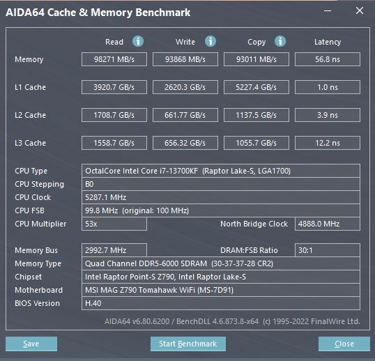

Die Cache Latenzen sind zu hoch für die Effizienz?! Inwieweit ergibt das noch Sinn? Um was geht es dir genau?
Ich komme mit Arrow Lake auf knapp 70ns, reicht das nicht?
