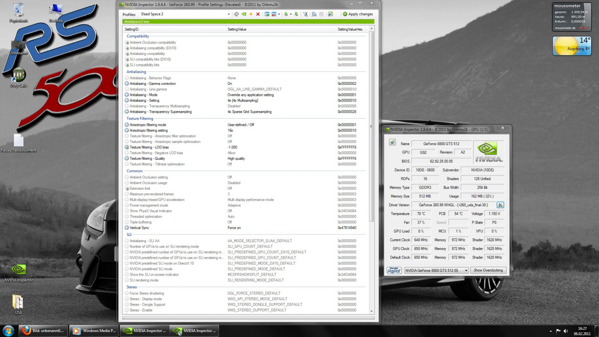

Also bei den NVIDIA Inspector hab ich alles so eingestellt wie bei dir, allerdings habe ich immer noch Kanten im Spiel.
Wenn ich das Profil mit der Exe-Datei verknüpft habe sollte doch alles klappen?
Ok hab die Einstellung noch rein genommen, allerdings geht es immer noch nicht.

Tja, mein Prob ist, dass ALLES im Inspector ausgegraut ist(AA/VSync ist ingame Off,Treiber ist der 266.58) und ich mit der Version 1.9.4.4 die Rubrik Compatibility im Inspector erst gar nicht sehe? Fängt bei mir mit Antialising an. Desweiteren werden importierte Profile nicht angezeigt. Was mach ich falsch?

Es ist normal dass alles ausgegraut ist, sobald man etwas ändert ist dieses Feld nicht mehr ausgegraut.
Dass ganz oben die Einstellungen "Compatibility" fehle njedoch nicht, bei mir war es so weil ich noch den alten Inspector hatte. Hab dann im Programm auf den neuen aktualisiert und alles war da.
Bei den Profilen musst du nur "Import user defined Profile" wählen und dann den Pfad angeben wo du die *.nip Datei (das Profil) vorher gespeichert hast. Danach einfach auf das Spiel gehen von welchen du die Datei eingefügt hast und siehst die ganzeen veränderten Werte.
