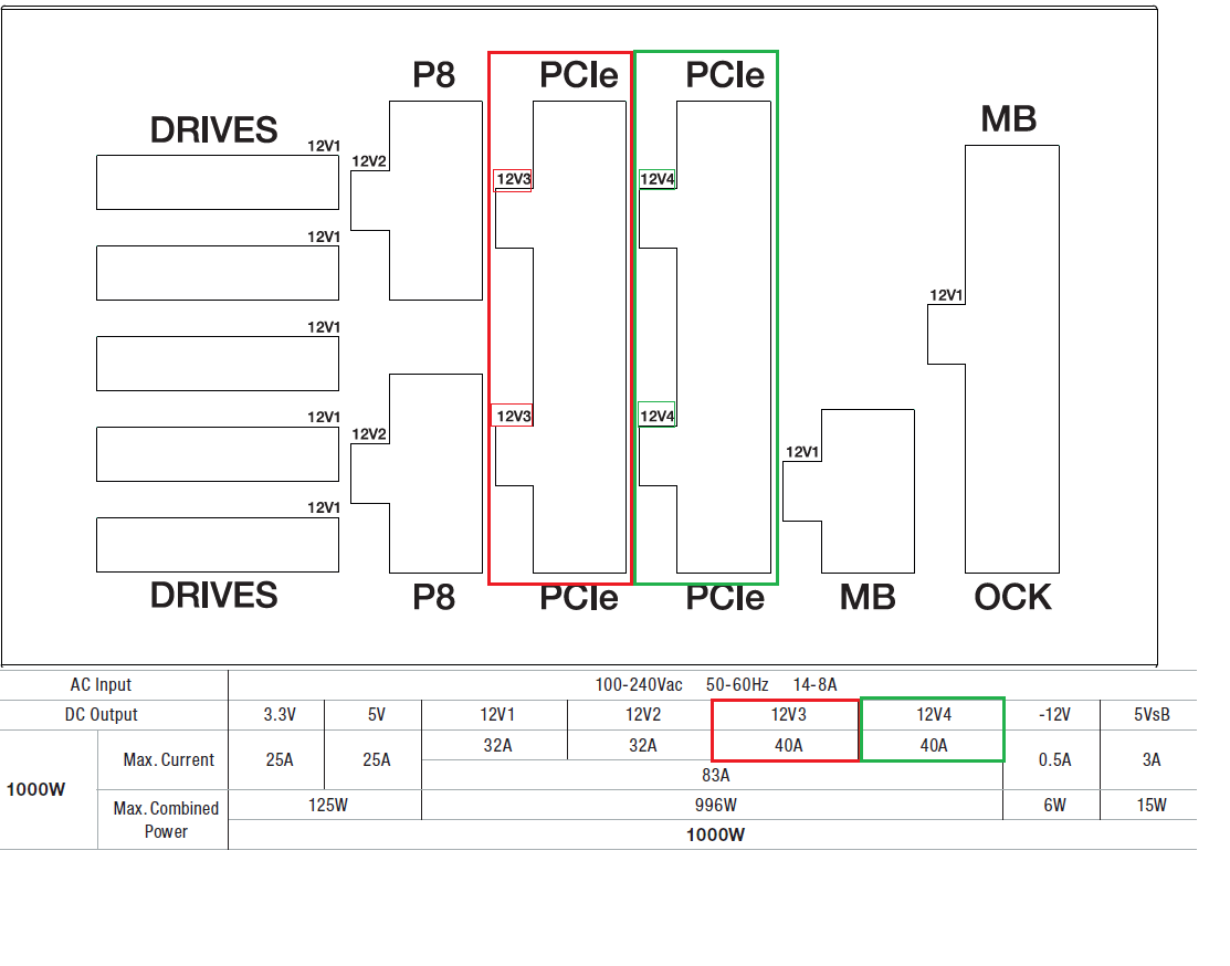

Haste die Grafikkarte an beide PCIe Anschlüsse aufgeteilt? Auch wenn einer der beiden schon 480W stemmt nutze das Netzteil aus so gut es geht. 1000W sind nicht 1000W wenn man nur die Hälfte nutzt.
So ne Karte nimmt sich schonmal ü430W klar kommt noch was vom PCIe Port selbst aber um das auszuschließen beide Rails verwenden.
Habe beide Rails angeschlossen. Einmal Single und einmal Daisy. Oder benötige ich wirklich 3x PCI (allesamt Single) ?
